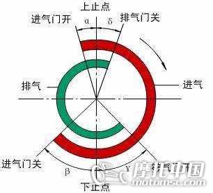

为了充分发挥发动机的最大功率,高速型发动机的进、排气门重叠角都较大,它的优点是,有利于充分利用进气流的惯性和排气惯性来增加进气量,使进气更加充分、排气更为顺畅。由于排气管的长度是为实现发动机最大功率而设定的,其排出的废气流中基本以负压波为主。而在发动机的中、低速工况,由于其工作频率的不同,使排气门处于气门重叠期间受到初次或二次正压力波。正是这个正压力波,造成了发动机低速阶段的废气流倒流入进气管。它一方面会使发动机低速性能变差,另一方面又促使废气流中的水蒸气重新返回气缸。如果环境温度低,高沸点组分和水汽冷凝相互交替的作用,燃烧产生的水蒸汽冷凝为水液的可能性大大增加。由于水分子的比重大于油分子,故先落入汽缸、活塞中,并透过活塞、活塞环、汽缸的间隙渗透到曲轴箱内,增加机油乳化可能性。 |
