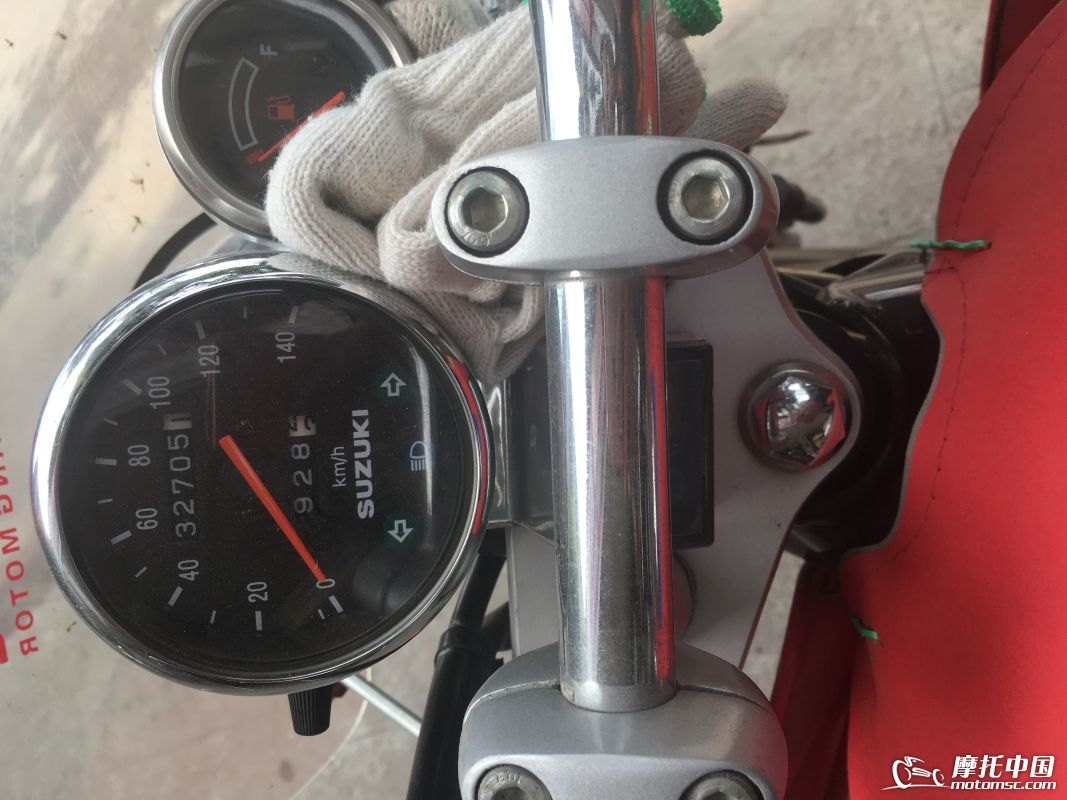

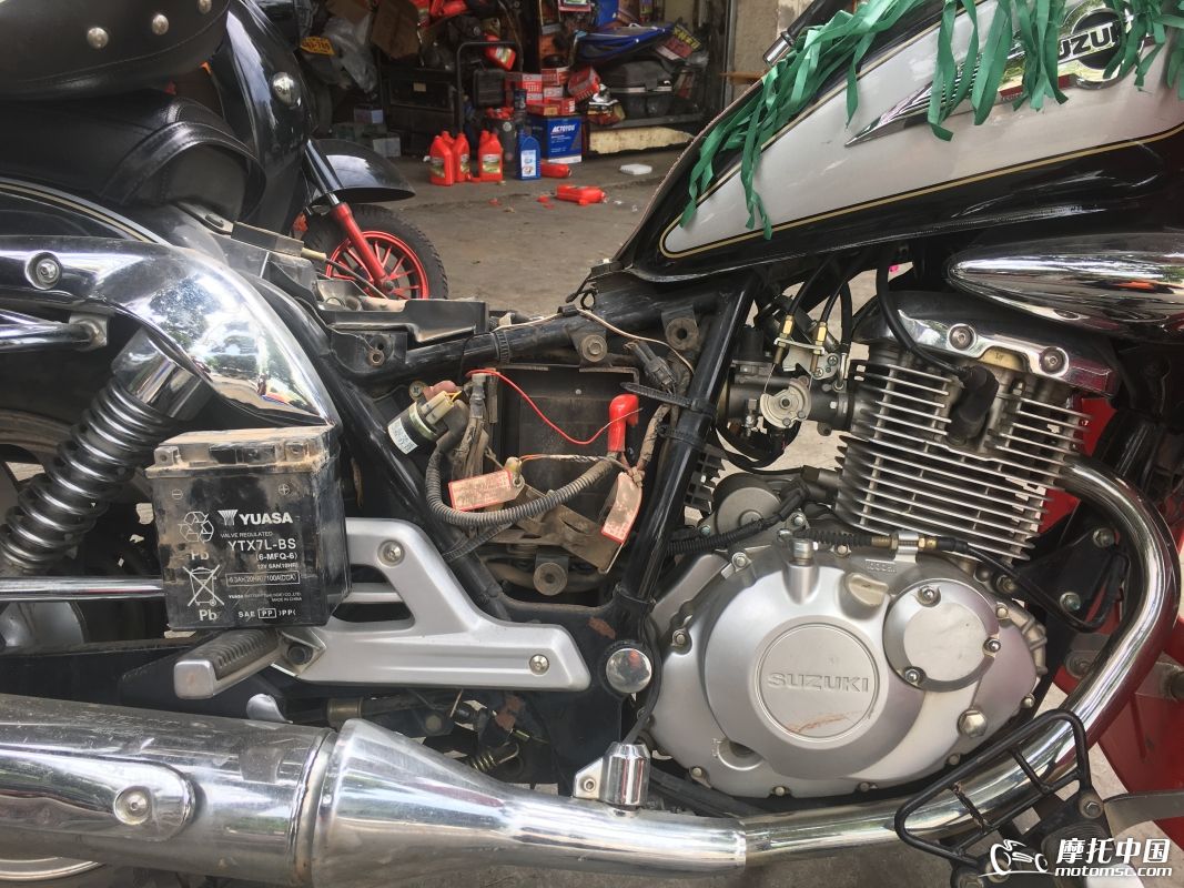

    首先打开电门,油位仪表指针动了,转向灯,刹车灯和喇叭工作正常,但是反复试就是没有F1提示灯信号,并且手拉离合手把,按下启动按扭没有任何反应,试大灯,灯光亮度正常,平时学习中知道这台车的电瓶电源是通过主保险后进入电门锁,现在信号系统正常,证明保险丝和电门锁也正常。
    维修思路;当电源正电红色R线经过保险后到电门锁后有两路电路输出,一路为绿色G线进入ECU,另一路橙色O线进入ECU熄火开关,此线为输岀电源线,闭合熄火开关后,电源通过电门开关输出端橙/白色O/W线,进入ECU以及各执行器。而启动按钮输入端接在O/W线上,输出端黄/绿Y/G线进入启动继电器,当拉起离合手把,离合器开关导通,此开关一端连接启动继电器,另一端黑/白B1/W搭铁地线,当按下启动按钮,电源通过黄/绿线进入启动继电器线圈,经过离合器开关构成接地回路,启动继电器吸合触点,启动马达电源连接端红/黑线R/B1线同时进入ECU,对ECU提供一个启动开始的信号。
    此款车型的启动按扭为启动继电器提供工作电源,离合器开关提供继电器线圈的搭铁接地回路,而全过程ECU对电启动线路不进行控制。
    可就是没有启动的现象,难道会是电池的问题吗?

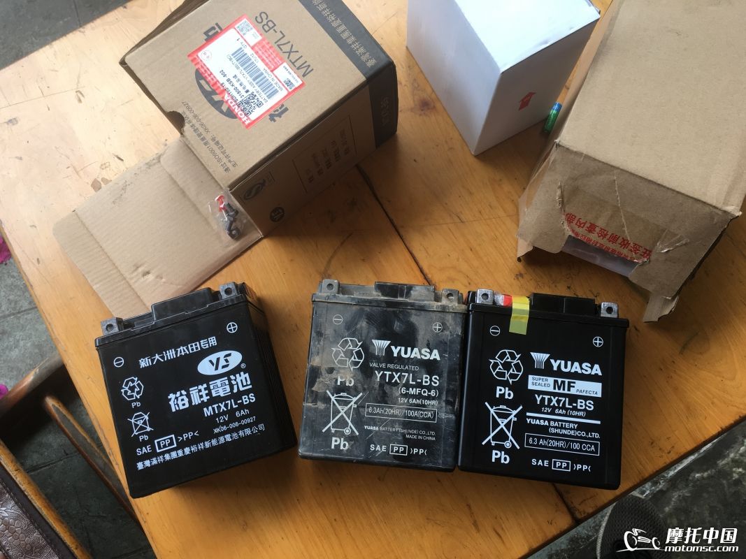

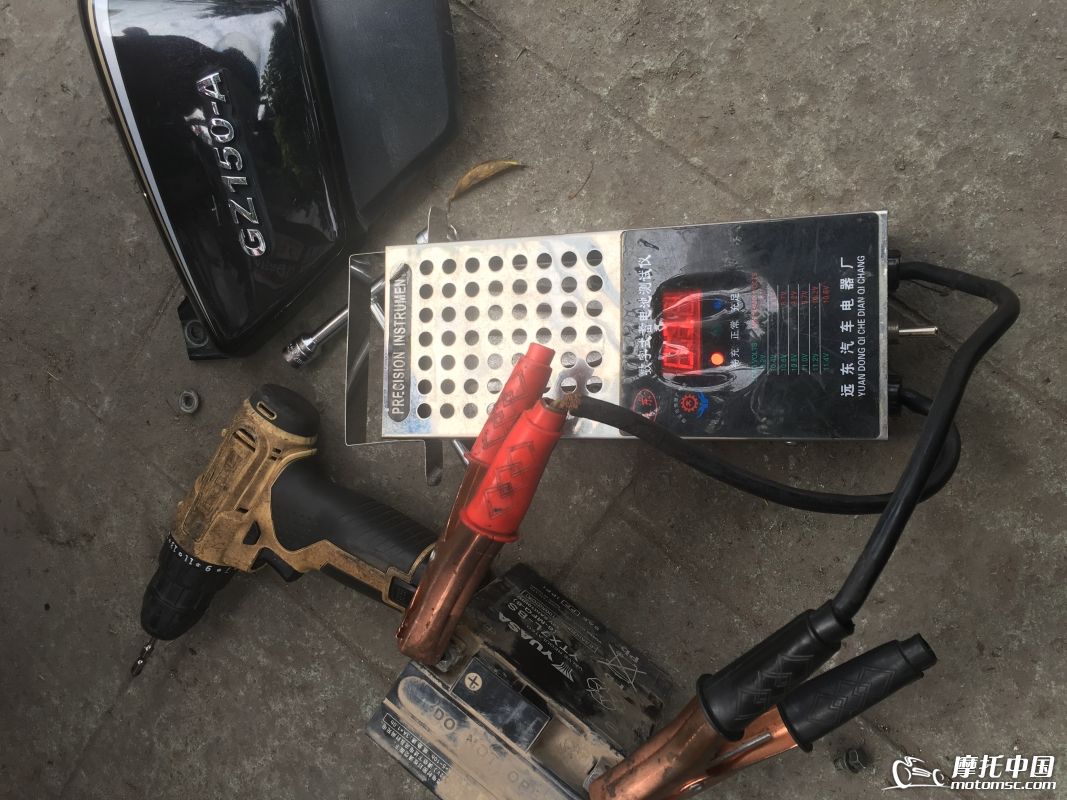

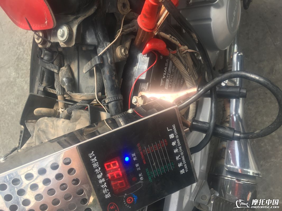

    我只得,拿出电池检测仪对电池进行检测。这一检测,证明了,我的怀疑,
    是因为电池的电压低于正常的11.8V,使得ECU无法识别正常的启动信号。经过与大叔的商议,

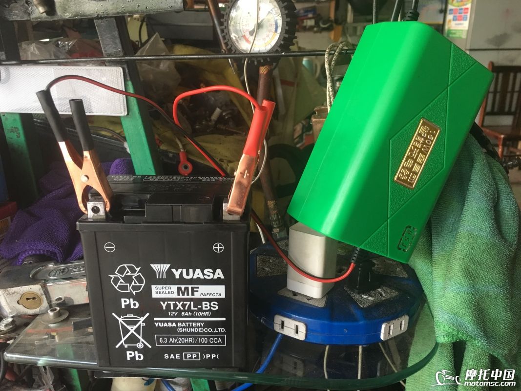

    决定换一只新的电池试车,重新给新电池加注电解液后
    对新的电池进行30分钟充电。重新装上新电池,

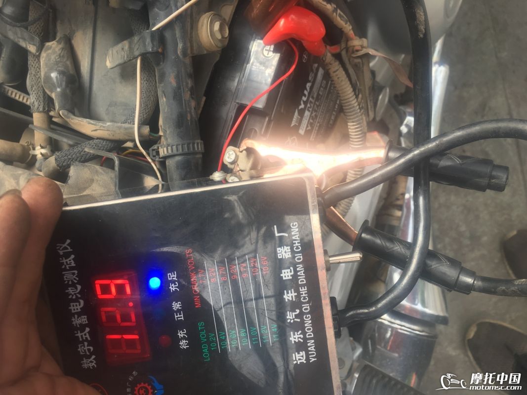

    用电瓶检测仪测新电池电压12.9V,重新打开电门锁,油位仪表指示针上去了,所有信号灯也正常。只见F1故障提示灯闪烁几秒后就熄灭了,这说明ECU已经获得了正常启动的信号,再次拉紧离合手吧,按下启动按钮,车一下启动了,

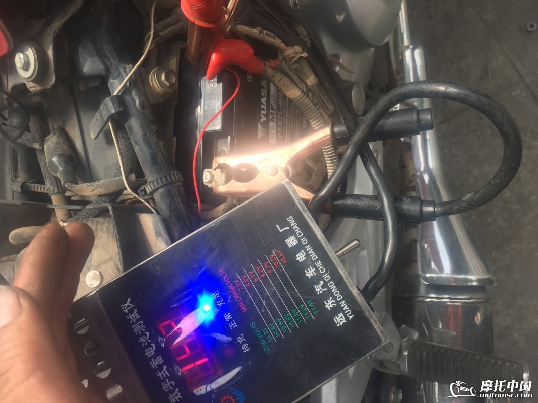

    这时电池检测仪检测电池怠速时电池电压13.8V,
    加油门最高充电电压14.2V,故障排除。
