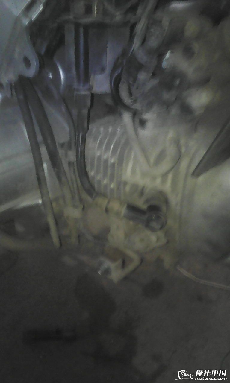

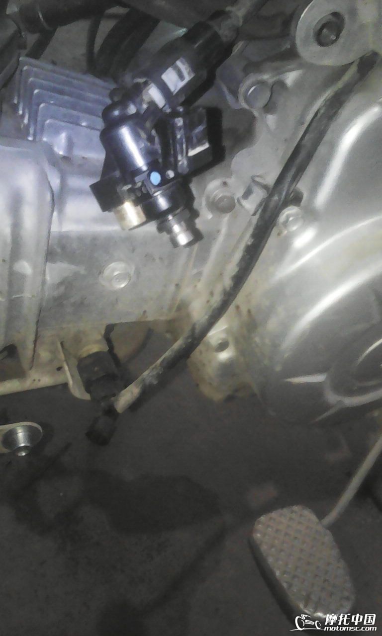

                                                                                          喷油器两根线颜色:黑蓝色电源线来自电门锁,地线粉蓝色ECU控制接地。喷油器静态油量测试65ML一分钟,电瓶电压11.45v。
    ECU33针的实际没用那么多
    ECU33针的实际没用那么多
    发动机外观
    发动机外观
    喷油器阻值11.9欧姆
    喷油器阻值11.9欧姆
    喷油器
    喷油器
    车子外观
    车子外观
