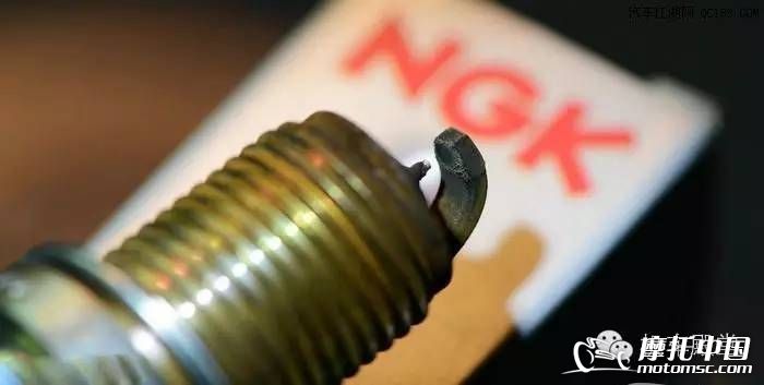

                                                                                                                                                                              (4)四冲程摩托车应在消声器内注入一定量的机油。从车上卸下消声器从排气管前端加入少量机油,再装好消声器,然后启动发动机使机油均匀分布于消声器内壁,以防生锈。 (5)卸下火花塞,从火花塞口往汽缸内加注20ml左右的摩托车专用四冲程纯净机油,装上火花塞,关闭点火销开关(OFFN置),脚踩启动杆5~6次,使机油均匀分布在汽缸壁。如果没有脚启动的摩托车可把火花塞帽取下,打开点火锁开关(ON位置),按下起动按钮2~3秒即可。  (6)前、后轮胎保持标准气压,如果轮胎气压过低将会使轮胎过早老化共产生裂口。  (7)最后将摩托车停放在干燥通风地方,且注意防潮,以免生锈。摩托车不宜长期露天停放,否则会加速摩托车外观的老化,过早变旧。                  来自于机车网
