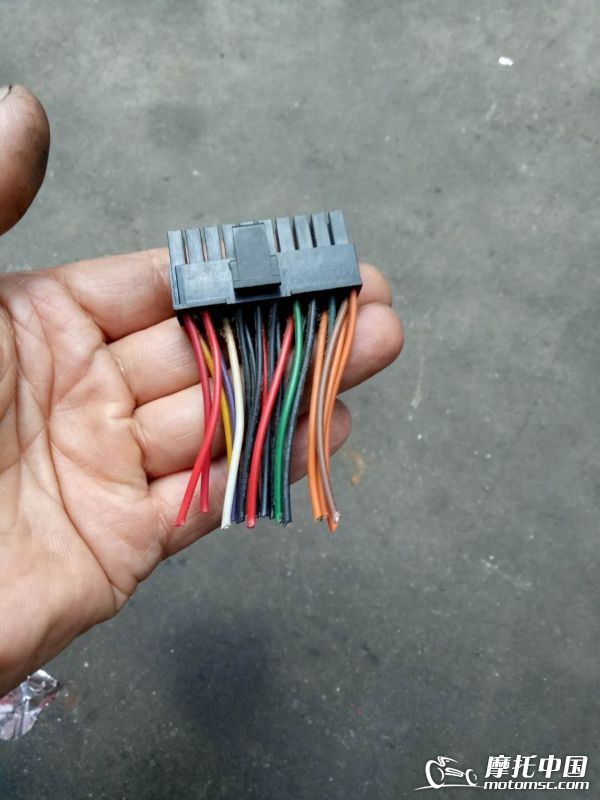

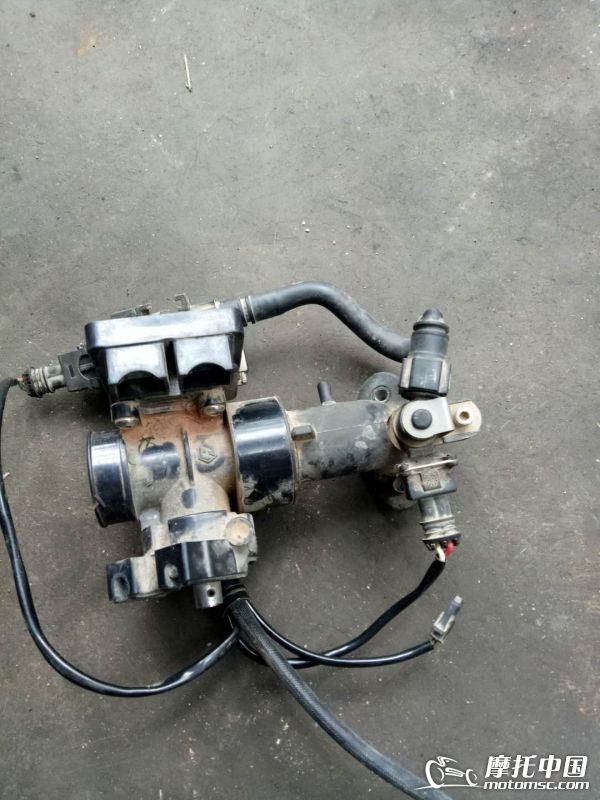

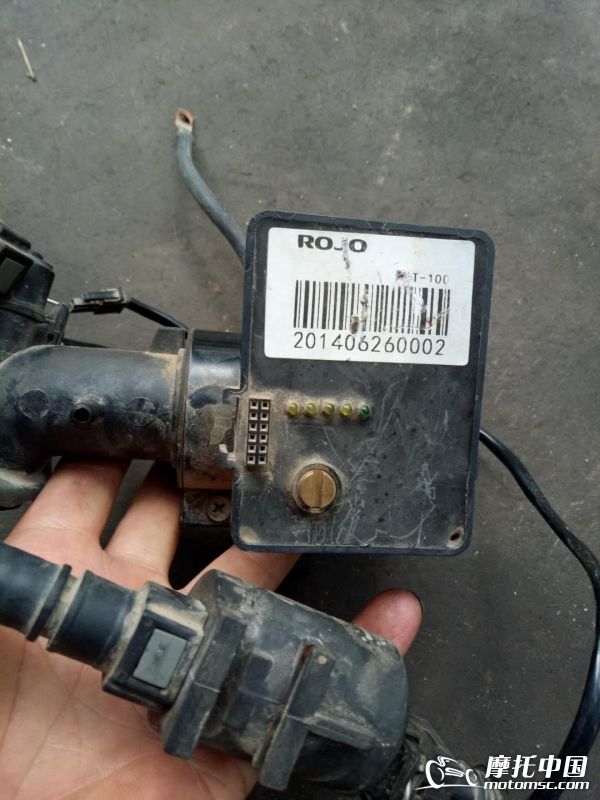

          同行朋友送的一套朗杰电喷系统,据说是国产某品牌原车系统,当时可能存在什么故障,改用了化油器,就把这套系统拆下来,缺少了氧传感器和一个线束插头,如图

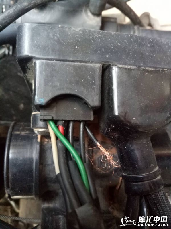

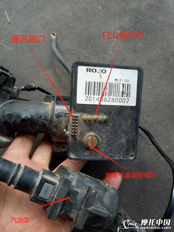

    这套系统ECU集成在节气门体上,内置节气门位置传感器(TPS)、进气温度传感器(THA),外置传感器包括:氧传感器、缸温传感器。点火装置外置电容点火器和高压点火线圈。ECU面板设计了5个指示灯、一个通讯端口,还有一颗怠速气量调整螺钉

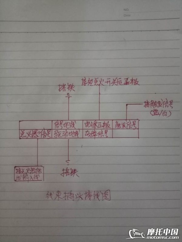

         早两天有空,试改装到GY6发动机,由于这系统在原车拆下时缺少了一个线束插头,必须自己另找一个,想想好象台式电脑的插头跟这个差不多,于是找来一个对比,呵呵,还真可以,如图:

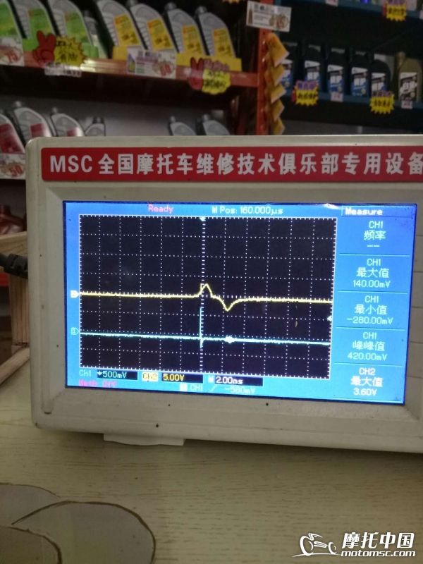

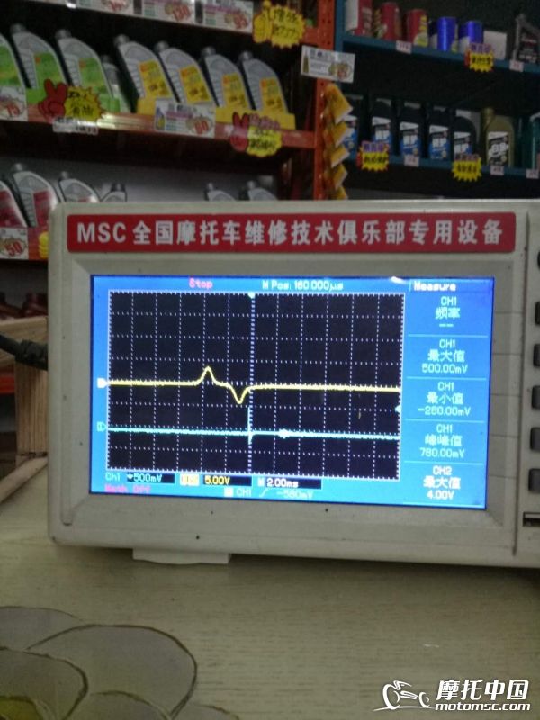

         原系统点火器没有,只好用GY6直流点火器代替,由于没有氧传感器,暂时就不要吧,接好线装好节气门体总成,开始试车,打开点火开关,油泵开始工作,待油泵指示灯熄灭,初始油压完成,按下启动开关,发动机启动了,热一会车开始加速,问题来了,加不起油,节气门口有啪啪的回火声,心想可能要TPS重置,于是做了重置,检查了充电电压,检查了火花塞等,问题依旧,难道点火器不匹配?点火时间不对?于是用示波器采集触发波形和次级点火波形
          从波形看,点火时间在触发的负半波上升沿,显然点火时间延迟,正常定角点火器点火时间应在触发正半波上升沿,难道点火时间通过ECU改变了?如果点火器触发信号不经ECU直接从触发线圈提供,与ECU触发信号并联应该可以吧,先试试再说,呵呵……真的正常了
