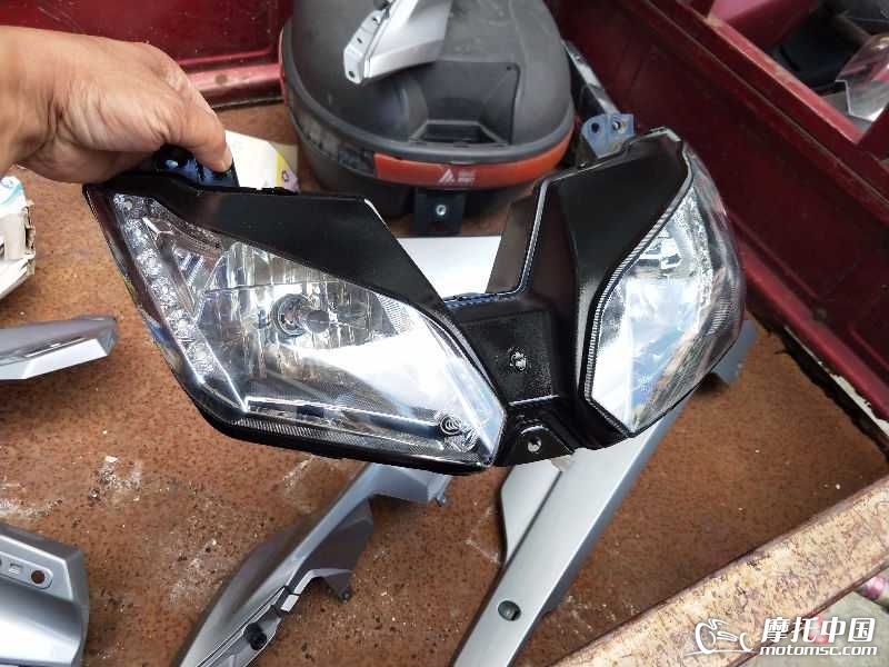

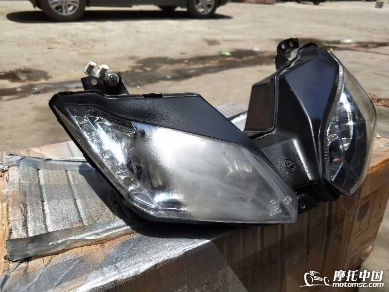

    有些车大灯玻璃是有机的透明玻璃,刮花后更换费用比较高,还没有现货,只能对大灯玻璃修复,看图,

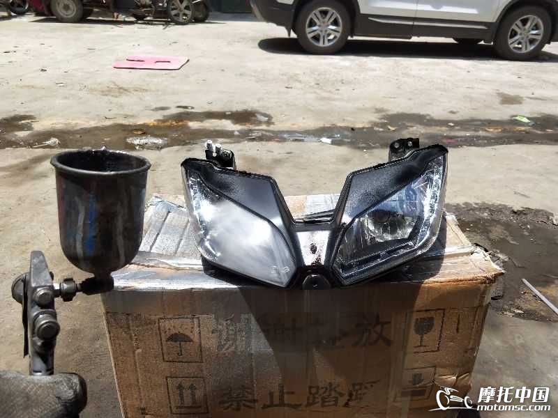

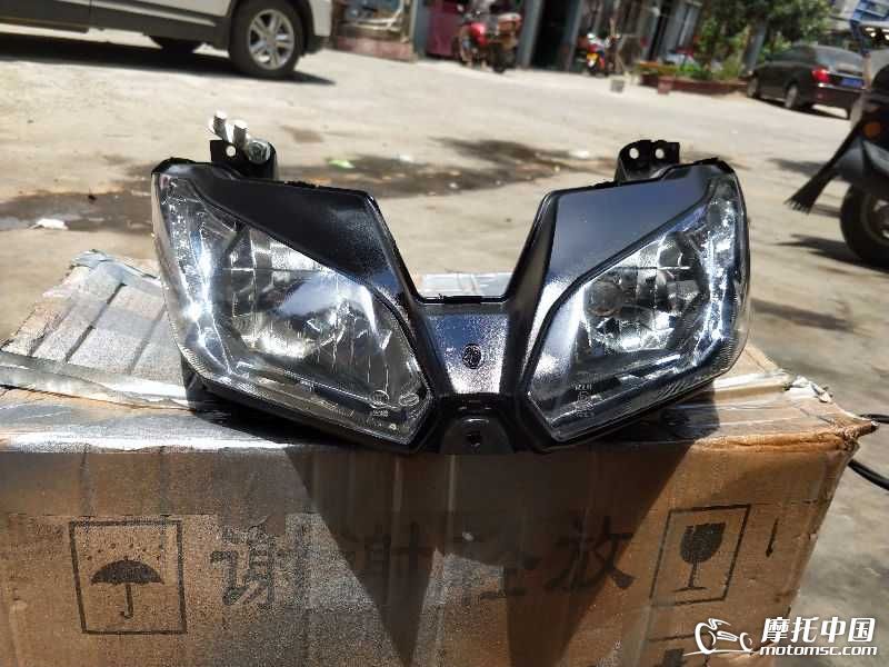

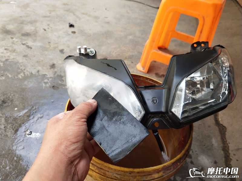

    对于这样的大灯玻璃修复,看痕迹的深浅,使用砂纸打磨平,最后用1200号的细砂纸打磨,清洗干净后使用压缩空气吹干,使用高级清漆+固化剂1:1的比例调和后喷上去,待24小时候固化好就可以啦

    这个修复就是汽车用的高档清漆加固化剂,按1:1的比例调和,使用油漆喷枪喷上去,不要喷厚了,干好后玻璃透明度就跟新的一样
