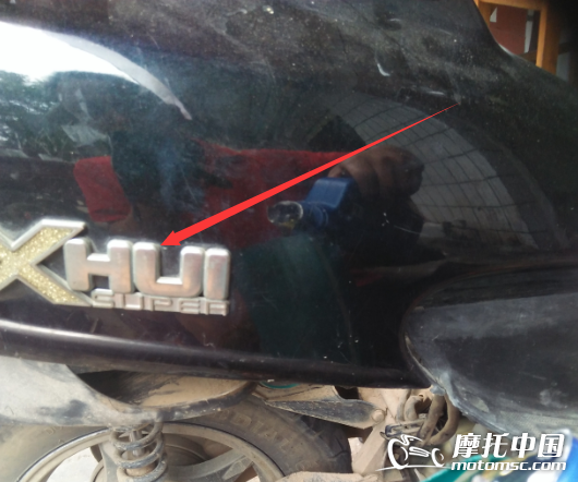

    一台山寨踏板车。故障表象是不好启动。与车主交流得知车主早些日花了好几百,未能解决问题。
    经朋友介绍来到我处,接车后启动车辆,几乎要油门全开的时候,车子勉强能够启动。而且怠速还不算稳定。加油门时排气管黑烟滚滚。发动机澡音很大,像是小链条过长发出的声音。询问车主之前修过哪些地方,车主回应为,换了化油器,火咀,以及电池,空滤等等!!费用三百多。修到它不得不服。
    继然换无可换,初步断定有可能是机械故障的原因,先检查机油,并沒发现减少现象,拆下坐包桶逐一检查,发现一个奇怪现象,车主不是说化油器以换了吗?咋看都不像新的。而且电子风门的电源也弃至在一边,拆下火咀颜色为黑粉黑粉
    这是典型的过浓现象。有可能是风门未能关闭造成,修复风门还是不好启动。,检查气门间隙与配气正时都没有发现问题。只是小链条有点长。
    从机油量与火咀燃烧表面情况看并不像是烧机油。因为如果有烧机油现象,那火咀一定会存在有积碳。
    考滤是否因保养不好,气门接触面磨损,造成漏气。通过旋转曲轴至进排气处于全部关闭状态。拆下气进座,发现进气口有少量气油
    拔下负压管用针筒抽吸,未发现有滴漏现象,那无疑是化油器针阀座密封不严导至,由于这种车的结构问题缸压表不好下至。只能用手指按压住火阻孔,通过启动,感受压力冲击。冲击出来的压力。应足以可以启动车辆。机械没问题,点火能量也够,
    那故障确实化油器漏油造成。
    再次电话与车主交谈,化油器是否真的换过,车主说换过,问其换的化油器是多少钱,车主说30块钱,我说,30块钱哪里有化油器换。就算换,也只能换了个以修复过的旧的化油器给你,收点工时。如果想要彻底解决这个问题,要必须换小链条,机油,化油器。车主说只要能修好就行。经得车主同意,并换上相应的附件。启动车辆,一触即发,故障排除。
