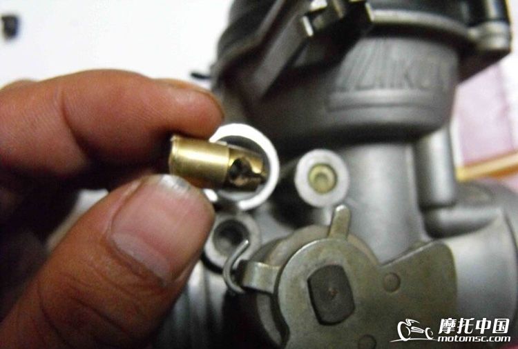

回到店里,按之前试车时梳理的思路开始检查。先从化油器开始,检查油平面是否正常,顺便教大家一个简单方法,谁都能操作。拧松放油螺钉,就是面向化油器最容易看到的那个镙钉,下面有个黑色管子的,很好找,一拧松黑管子就会漏油,此时要抓起放油管,管子口朝上,并在化油器本体与浮子室结合面处移动,就是化油器中间那个缝隙的位置,此时发现,放油软管在化油器结合面向下约3 mm处,开始溢油,说明浮子室油位基本正常。

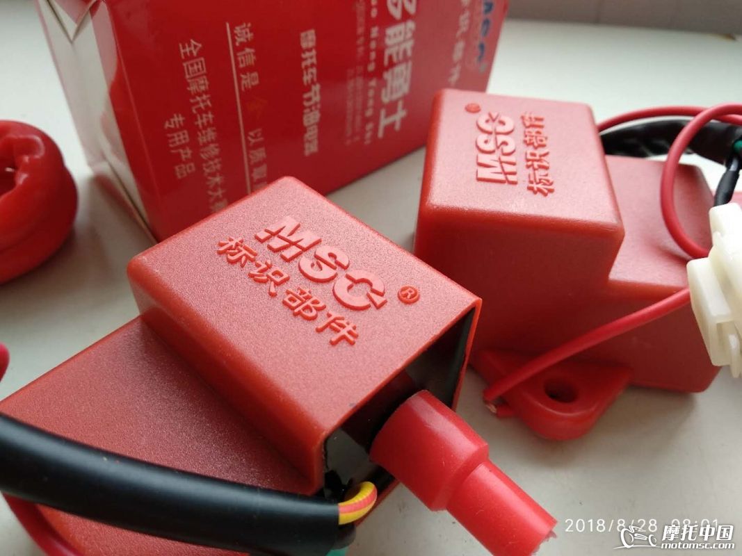

更换个高压包一体的多能勇士,这种是直接输出高压火花的,在检查点火系统时很有用,因为它能直接替换大段的点火电路,如果刚好此段有问题,那就直接替换解决了,如果不是此段,那也能缩小检查范围。 果然,换了以后,故障仍在。将摩托车中撑支起,原地试车,仍然出现一顿一冲的现象,说明问题不是点火器以后的电路,肯定是之前的。从点火系统原理分析,点火器之前的,就只有磁电机部分了,既然是直流点火系统,那最值得怀疑的,就是触发线圈。

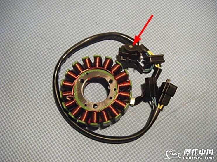

找到触发线,用万用表电阻档检测触发线圈阻值,发现明显偏小,是触发头坏了,这个东西一般是依附在磁电机定子上的,很少损坏,单买还不好找到。既然是熟悉的朋友,也不好直接换个总成,于是从其它拆旧的线圈了剪下一个触发头换上,并复装所有分解的线路,起动摩托车上路试车,摩托车一顿一冲的现象消失。 朋友骑车走后,过了几天电话询问,没再出现以前那种现象,说明该故障确实是由这么个小东西引起的。
