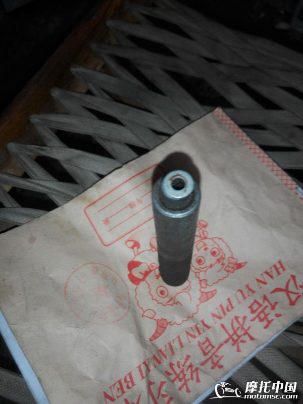

    雅马哈天剑气门锁片   太难安装。谁有更好的办法,还是我的工具不行了
    发表于 2016-1-8 09:24:33 指尖摩托手机 | 显示全部楼层
    你用什么工具装的
    发表于 2016-1-8 13:30:09 指尖摩托手机 | 显示全部楼层
    用快速气门安装工具的话只要在它头上加一个小平垫就行,平的内径刚好能挡住气门锁片为宜或者找一片塑料袋挡在工具头上也行
