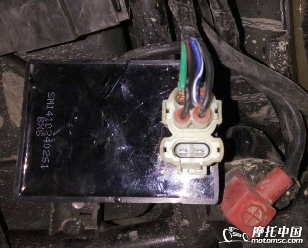

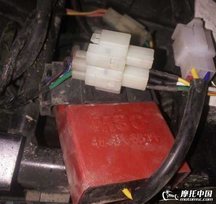

智能点火器上蓝色是触发线,黄色是输出至高压包线,绿色地线,红色12V正电。这车从图片上看,这车是本田车系的头子,黑/红色线应该是输出至高压包线,黑色才是12V正电,蓝/白色触发,绿色接地。一般很少有车子会更改导线颜色定义的。请楼主仔细核对下。有火并不代表就能着车,万一接错线了,接到照明线圈上去了,这火可旺的很,但是不会着车的。关于不加油门有火,加油门没火,这和转速有直接关系,据我所知,早期的智能点火器里面有个三极管存在点小问题,温度低到一定时候就不能顺利触发,后来改进过了工艺,解决了这问题。考虑换个新的点火器试试。没有见到实车,只能从理论上给点答案,要是有示波器,搞这种问题就是分分钟的事情。 |
