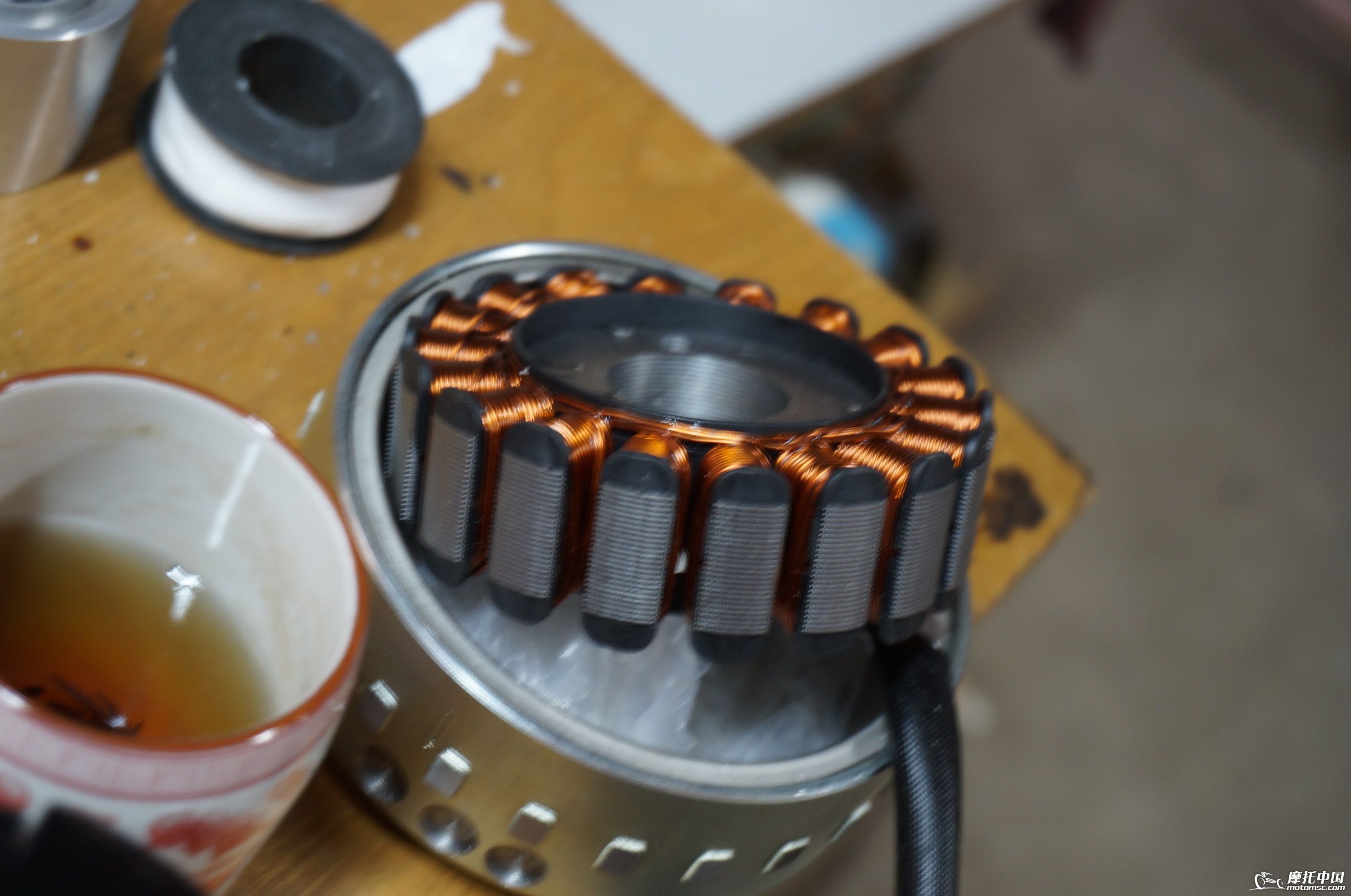

    这个磁电机最大发电功率有多少
    发表于 2016-1-17 11:26:53 | 显示全部楼层 |阅读模式
    18极的三相 铁芯厚度20mm

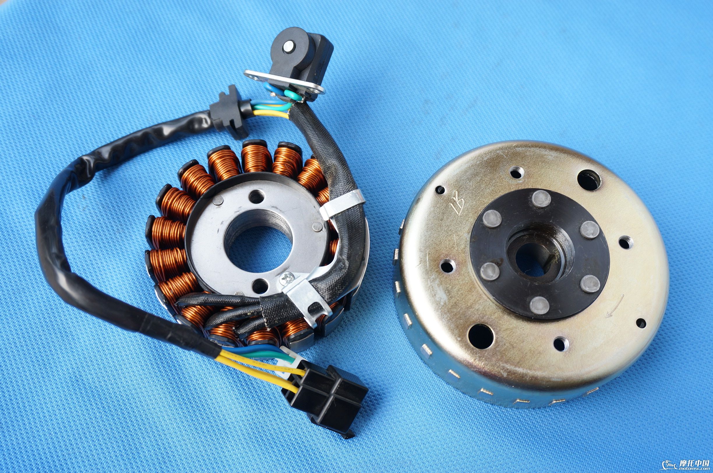

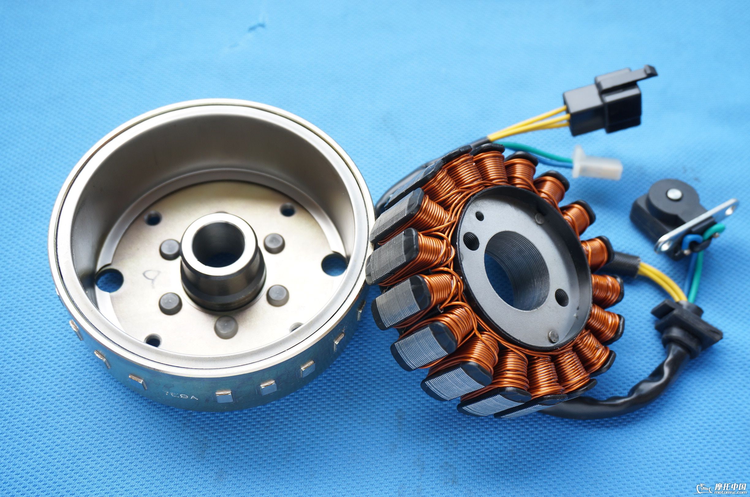

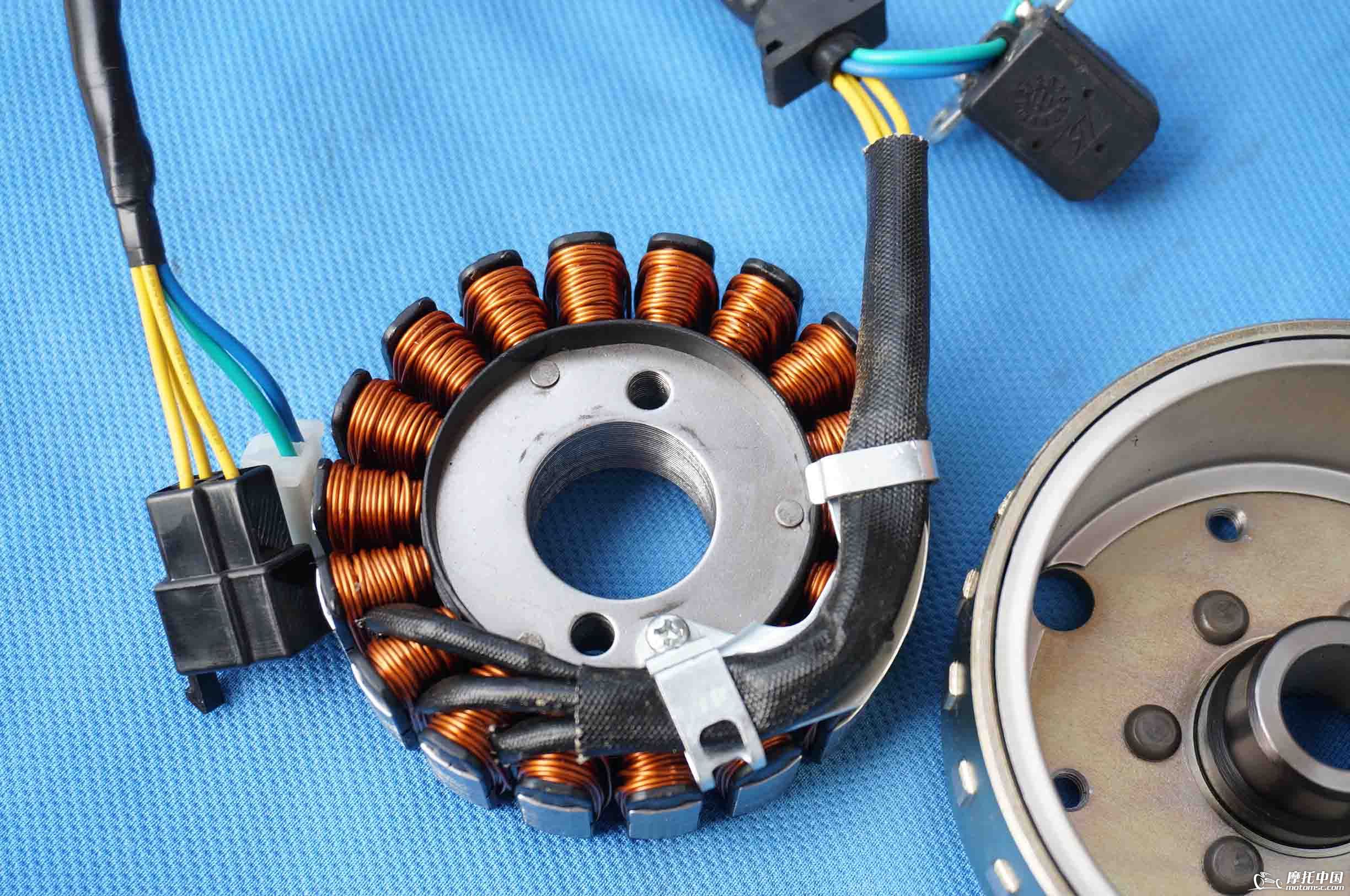

    来几张清楚的

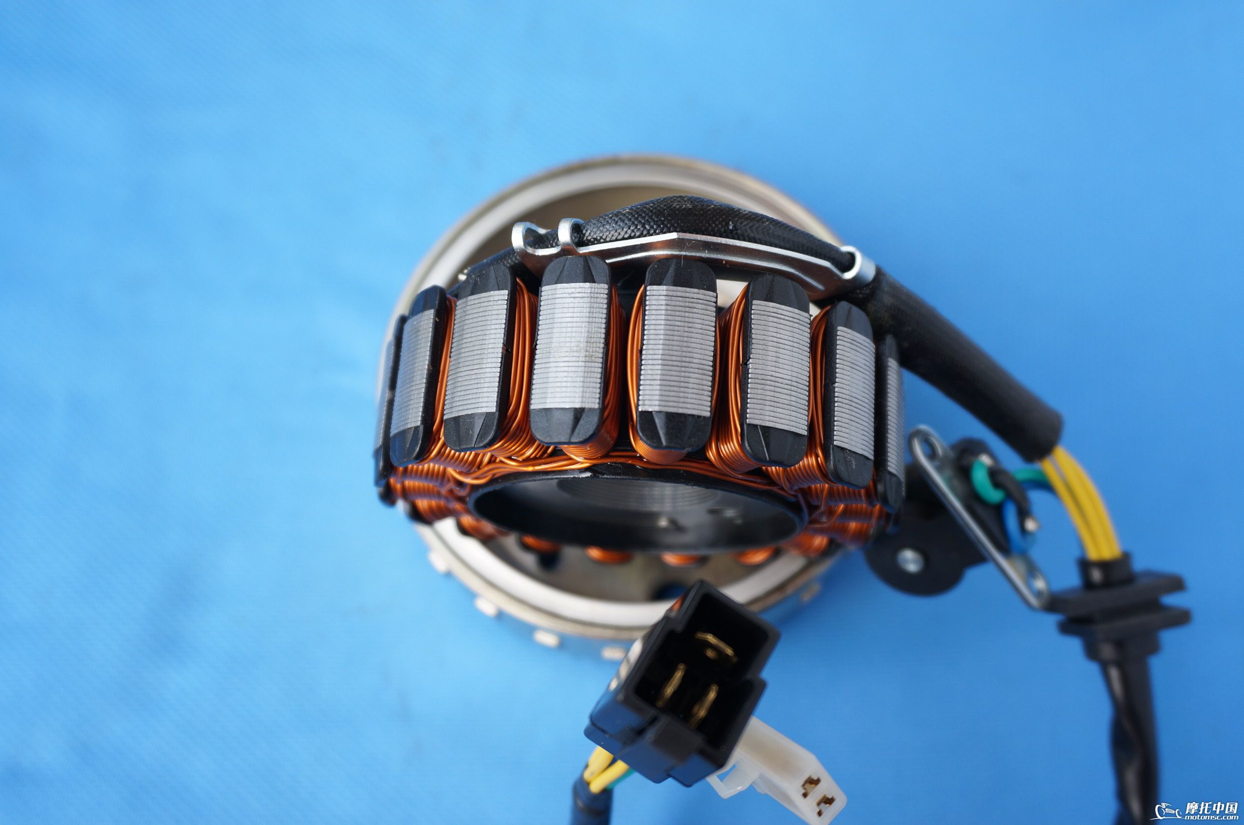

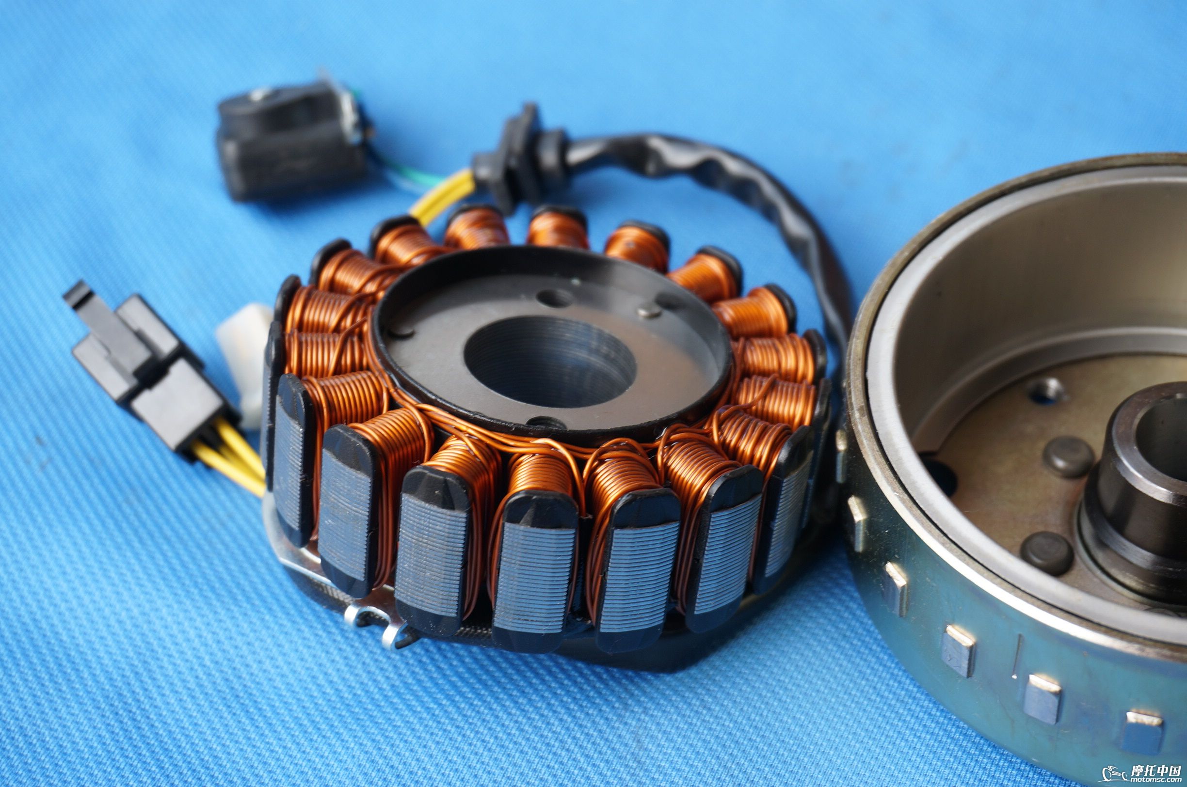

    200W是打不住的,线圈的圈数决定电压,铁芯的截面积厚度决定电流,线径决定承载能力。这线圈棒

    我见过川崎超影的三相发动机,怠速时的电压都是七十多伏,普通整流器上去就直接爆掉,必须要250W的整流器才用的住。看这线圈的庞然,铜丝直径已超过1MM了吧,铁芯又那么多,又是三相的,估计电压跟普通的差不多,电流大,可能达到350W以上,我猜的

    这么厚啊,比GS的感觉厚2倍。应该能到400w吧。好像嘉陵600发电也才400w

    看了下图片,多凸台飞轮,是电喷车的飞轮,磁电机功率真不清楚具体数据了。
