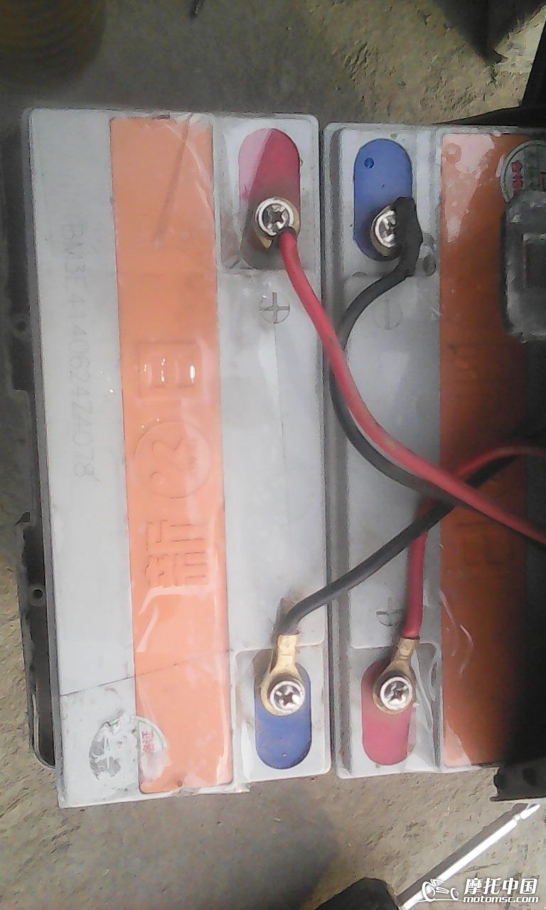

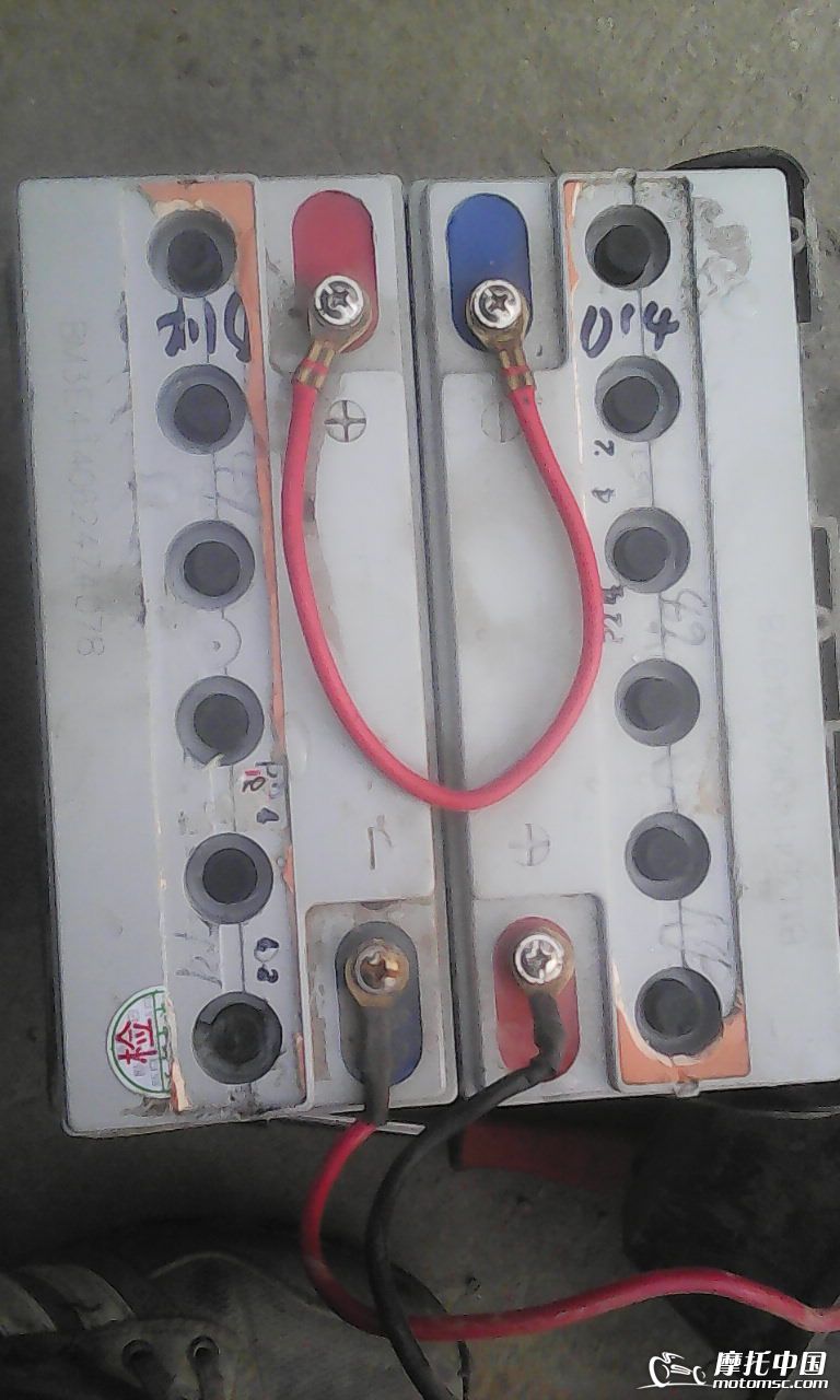

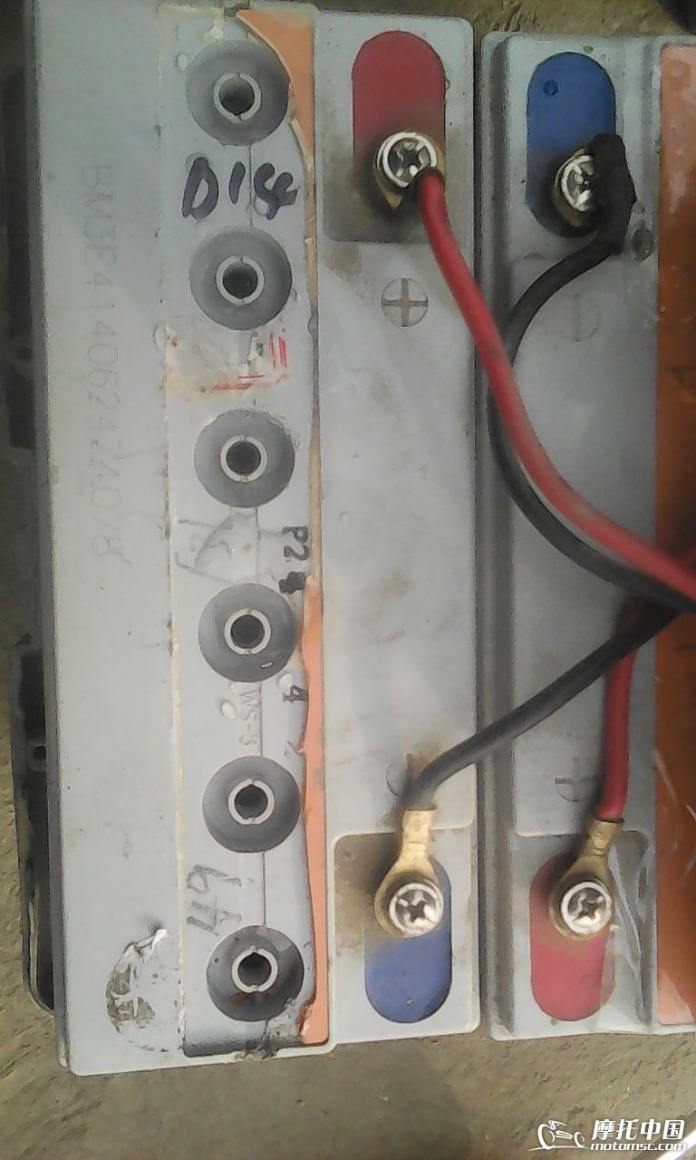

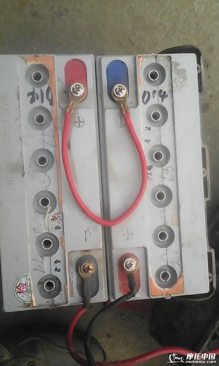

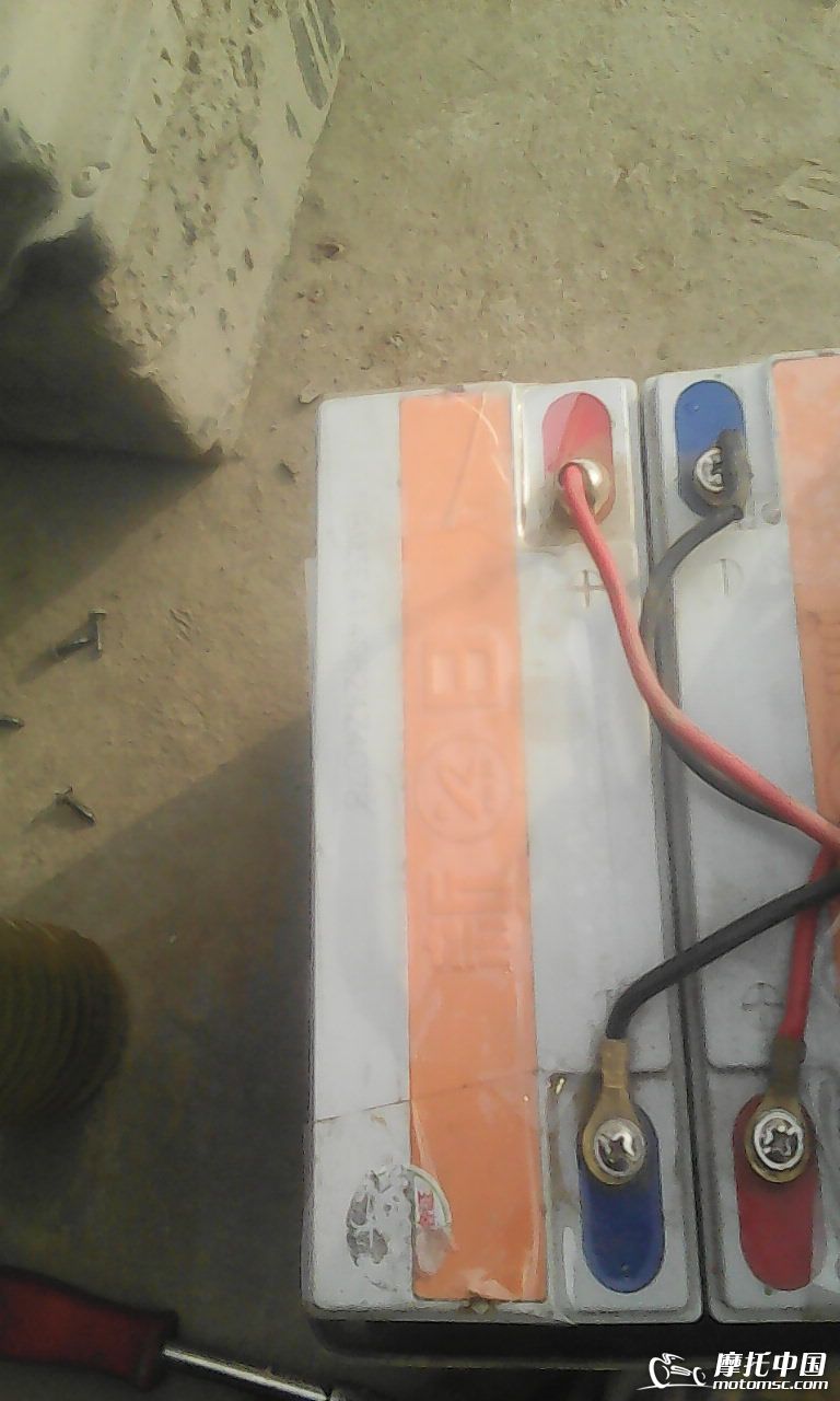

       电池用了15个月加水管用吗?

    长时间充电不变绿灯的电池我才加水     行驶里程变化不大。
    发表于 2016-1-19 22:38:51 | 显示全部楼层
    稍微概括下这话题,电动车能跑路的话,遇到不跳绿灯的话,马上就要加水了。不过不能跑路了,那就还是换装新电瓶吧。
    发表于 2016-1-20 22:07:21 | 显示全部楼层
    缺水的时候加水
    打算换的话这时候加水
    至少还能维持几个月的使用
    不缺水的话就不要谈加水两个字
    发表于 2016-1-20 23:17:12 | 显示全部楼层
    注意加的水的品质哦,最好是整馏水,最差也得是纯净水

    4楼5楼都回复了。照着保养即可了
    发表于 2016-1-21 20:05:34 | 显示全部楼层
    适当补充点蒸馏水可延长电池寿命。
