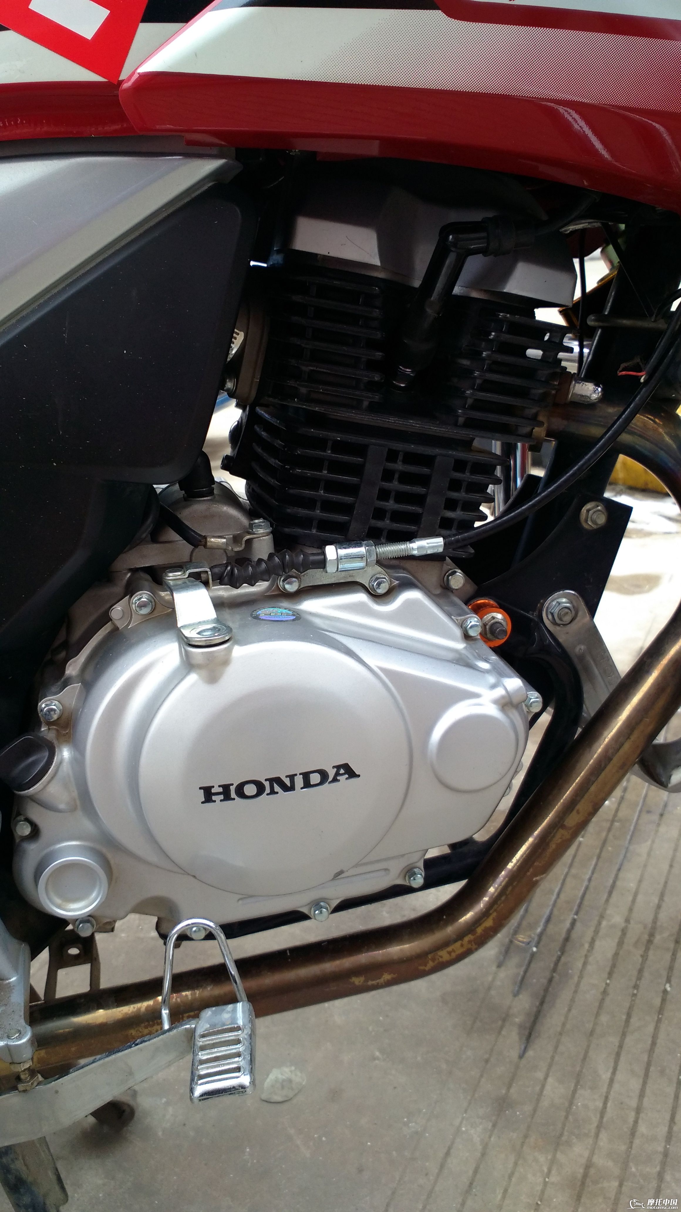

    卖家不错   送了我机油跟化油器     接下来就是紧张的装配了   如图
    其实拆三盖目的是为了看看这个发动机是不是跟150一样   然后就是三盖换上  成品如图
    三盖吻合  唯独中缸跟缸头颜色不一样

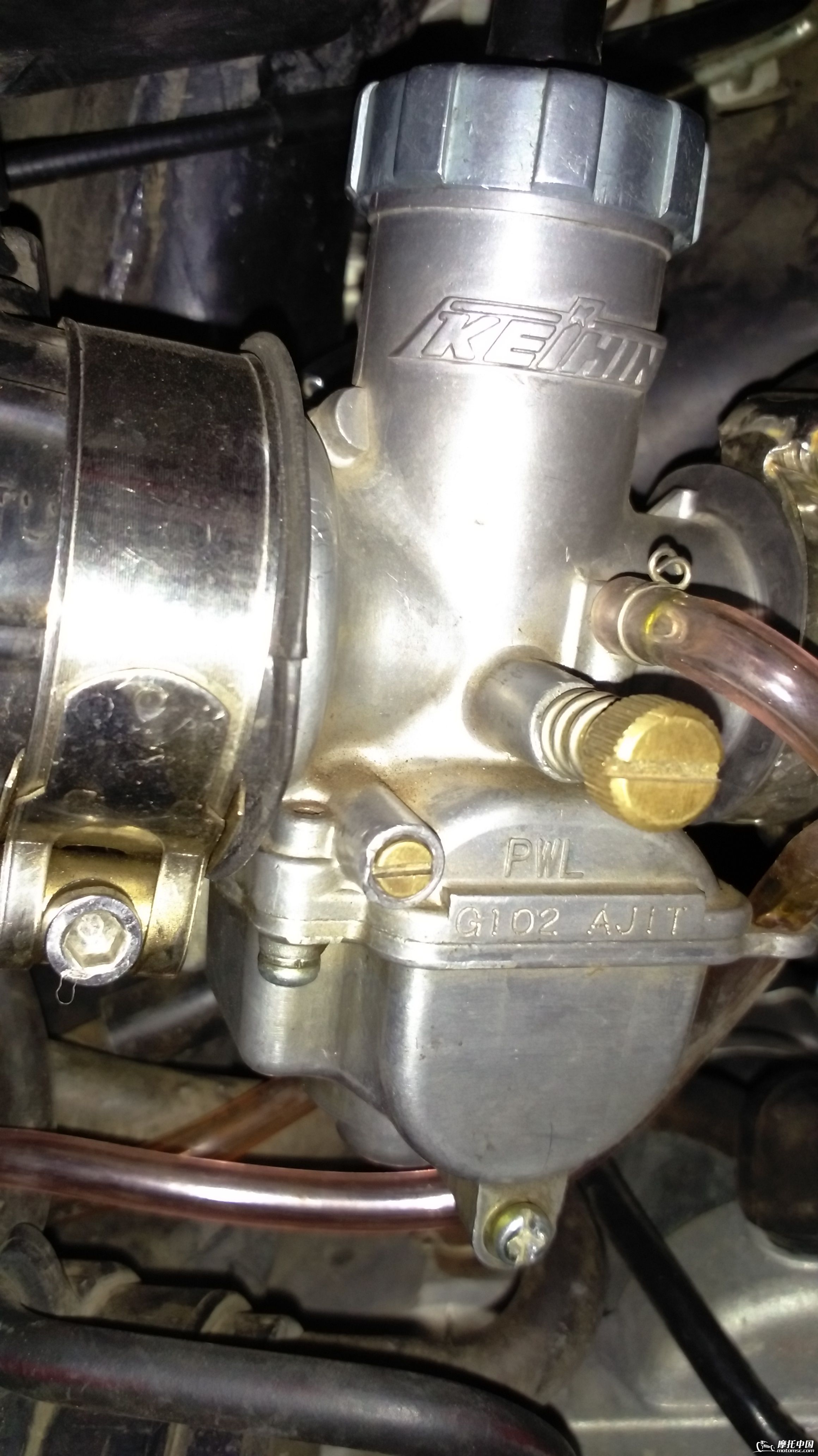

    560购入   说是正品 口径28.8
    现在油针位置在从上到下第二格(油针调希位置为上)
    主量孔118   副量孔45
    5000-7000车子一抽一抽的   一把油门到底感觉稍微好些
    怠速1500  起步时候感觉加不上油
    车子丢油门以后猛捏前刹会自己熄火  (别人说怠速低,我调到2000也一样)
    求求各位大神高速我下我该怎么做
    还有堵了二次进气以后发动机是否会更有力

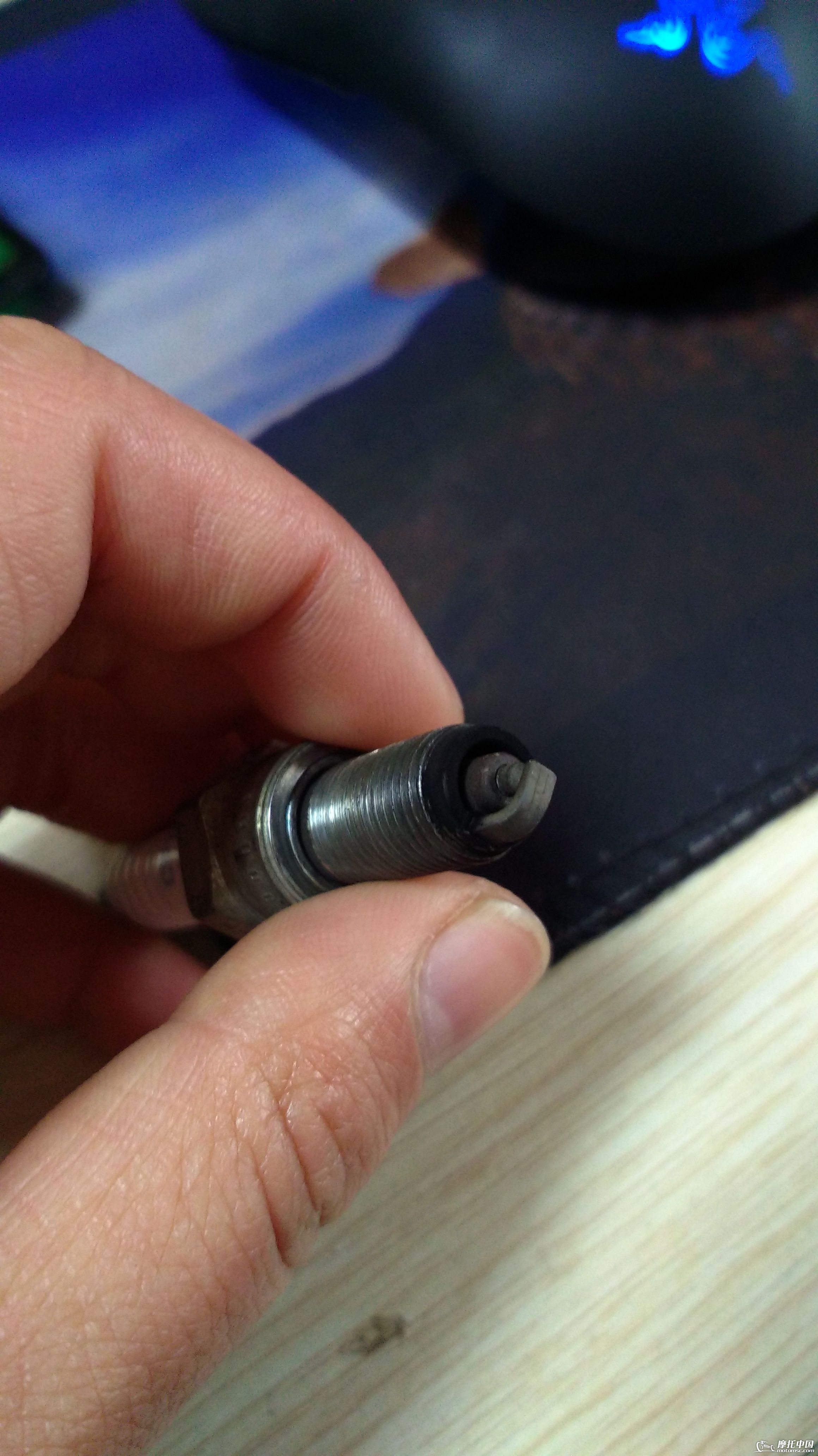

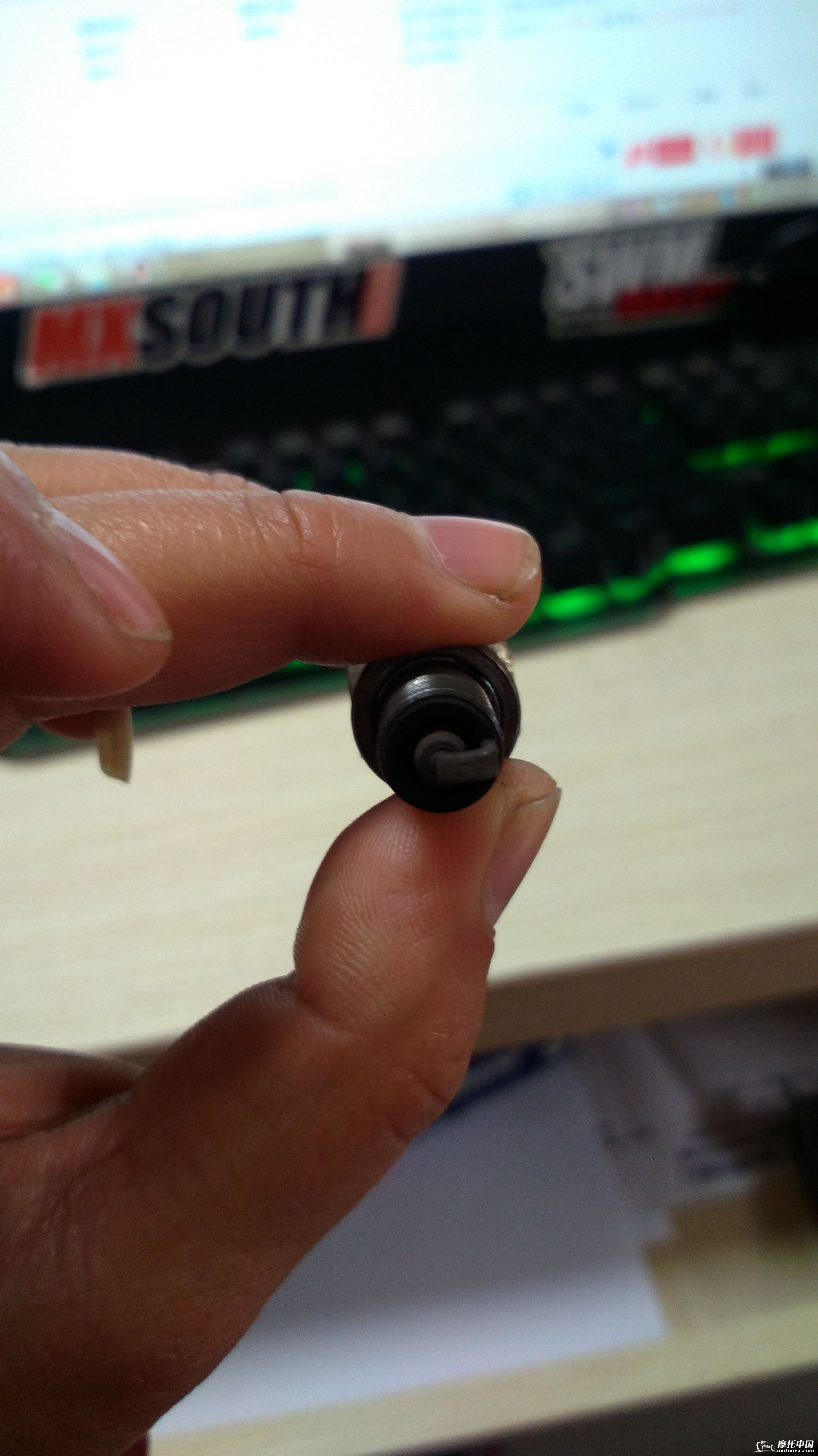

    接着补  火花塞颜色
     楼主| 发表于 2016-1-25 13:18:14 | 显示全部楼层
    火花塞 火花塞
     楼主| 发表于 2016-1-25 13:19:32 | 显示全部楼层
    刚刚出炉的新鲜火花塞

    发表于 2016-1-25 18:44:00 | 显示全部楼层
    颜色偏黑,混合气有点浓

    6000转以上和化油器过度没有任何关系.油量是从主量孔直接进入.你把高压帽拔下看下6000转时有无断火.
