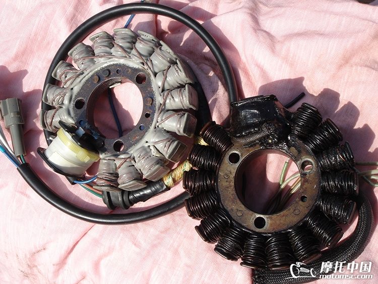

摩托车电气系统的故障有“硬”故障和“软”故障之分,如电子点火器损坏、(电子元件二极管、可控硅击穿)、磁电机定子线圈短路(如下图)等电器损坏故障称之为硬故障。

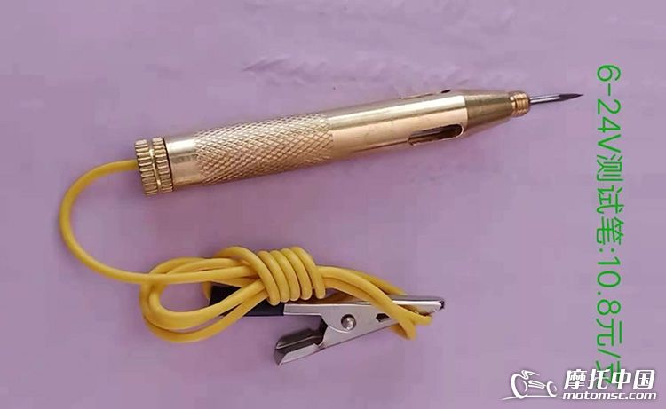

第二个可以备用测试灯。测试灯构造简单,使用比较方便,检查效果直观,也可以自制。即在12V/10W的大灯灯泡上分别焊接2根不同颜色的导线,在导线两连接两个鳄鱼夹或测试笔。

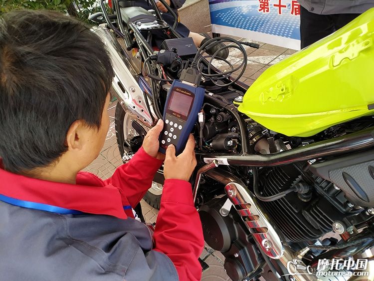

第三个就是电喷摩托车的故障检测仪了。电喷故障检测仪主要由主机,显示器,插接件等部件组成。使用时将电喷摩托车检测仪插接件与车座下预置检测口插接件相接,将检测仪按钮置与所检车型,故障检测项目相同的位置即可。
打开点火开关,显示屏即以文字方式列出该车存在故障,只需按提示内容进行检修。在当前电喷车越来越多的情况下,电喷检测仪具有操作使用方便、体积小重量轻,产品质优,故障原因检查准确等特点,深受修理工的欢迎,指尖摩托店里面也备有“蓝牙电喷检测仪”,有兴趣的可以选用。

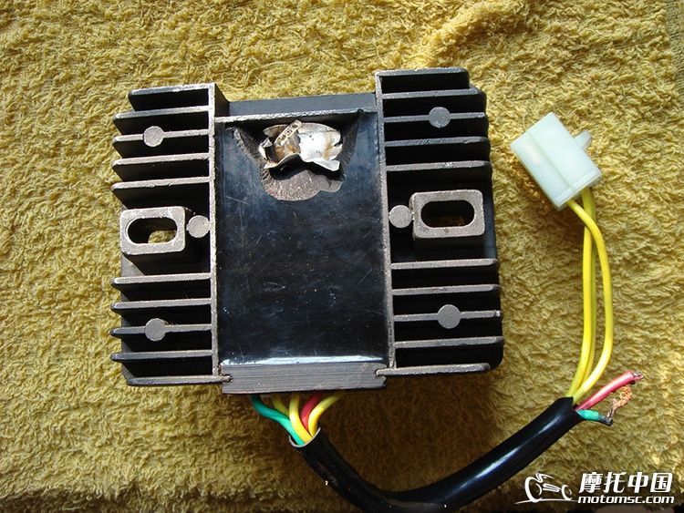

观察检查电路导线、电器插接件(CPU)插头、插座是否变形或破损、插头与插座之间接触不良、线头焊接脱落、接点虚焊、导线断线等。观察电器元件表面颜色是否发生变化。如,CDI点火器、整流调节器外壳密封树脂被烤焦或破损(见下图)、线圈漆包线绝缘变质产生异味等。

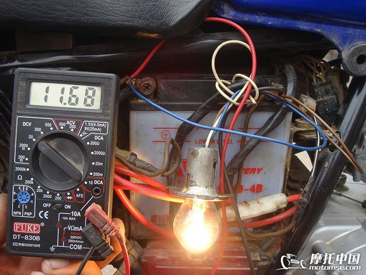

检测灯检查:绿色接地导线与红色导线与蓄电池正负极接线柱并联相接。启动发动机,当发动机转速至5000r/min时 ,观察测试灯发光强度及万用表充电电压读数变化,判断蓄电池充电是否正常(见下图)。
