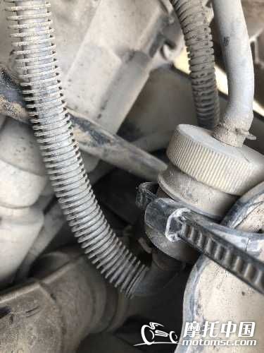

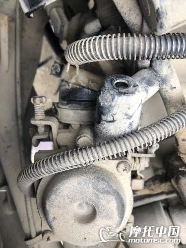

早上接收一台老车子,豪爵蓝巨星踏板车,车主推来的,说是启动困难,勉强启动只要松油门就熄火,不能光听车主的,自己试试,打开钥匙打火,“蹭蹭蹭”感觉启动机没劲的感觉,就是打不着,强拉勉强启动了,怠速不稳,忽高忽低,跑起来没问题,一松油门灭火了,在启动费劲,强拉又启动了,松油门又灭了,支起双撑一下就着了,怠速也正常了,拆开座筒,发现油管滤杯接口处油管折了一点,是不是这的问题供油少造成的?试试吧重新固定试车一下就打着了,放下双撑又灭火了,不该这事,哪打铁了?找了一圈也没发现,最后发现化油器跟缸头连接的进气管裂了个大口子,(他这个车有两个卡子,把裂口挡住了不容易发现)联系了当地好几个配件商都没有这种进气管,没办吧,只能用AB胶把裂口粘上,再次启动一把就着,放下双撑也正常了,路试一段在没熄火,故障排除! |
