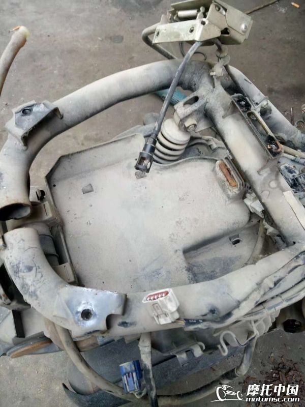

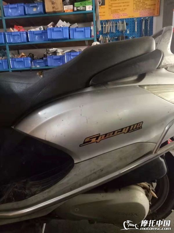

         昨天接修一辆WH110T-2电喷踏板车, 经检查发现踏板处大梁断裂,已经不能行驶,建议车主更换车架,但车主说费用太高,希望能帮他焊接修复。

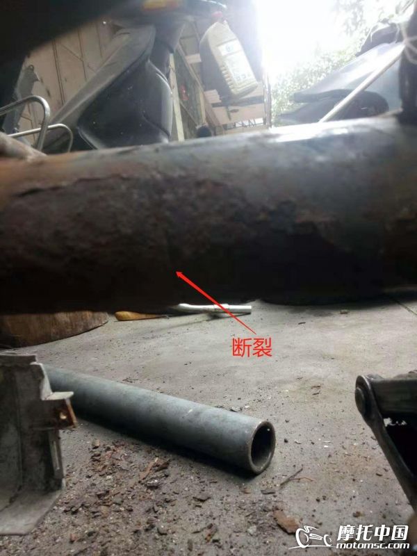

         拆开外壳,可以看见大梁踏板处有明显的裂痕,是由于车主长期贩卖水菜,湿水绣蚀所至,细心观察还不算很严重,所以决定帮车主焊接修复。
        由于此车是电喷系统,个人认为必须规范操作:
    1.关闭点火开关,拆下座桶,拔开燃油泵插头。
    2.打开点火开关,启动发动机进行卸油压,直到发动机熄火,再启动,直到发动机不能启动。
    3.关闭点火开关,拆下电池的负极连接线,再拆正极连接线。
    4.拆开全车外壳,把ECU插头拔下,然后拔开各传感器和执行器插头。
    5.把车架与线束的搭铁连线拆开。
    6.把油箱拆下,放到通风安全的地方。

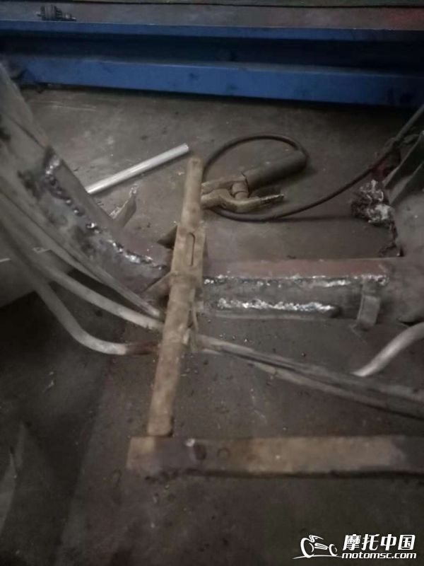

        做好以上工作,开始焊接,焊接时焊机搭铁必须与焊接处距离越近越好,避免大电流通过损坏其他东西。
        焊接好后装车复原,试车一切正常,本帖纯属本人维修过程,如有不当之处,请大家斧正。

    发表于 2018-11-23 08:31:17 | 显示全部楼层
    活干得好着,是电焊还是二保焊
     楼主| 发表于 2018-11-23 10:05:52 | 显示全部楼层
    是电焊
