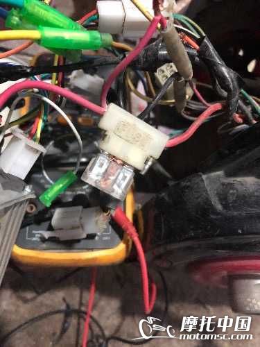

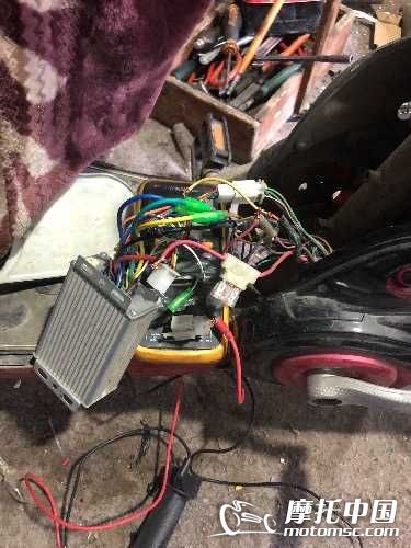

接手一台简易款雅迪电动车!故障表现加转把不走!客户推来的,钥匙放在兜里,接手让顾客提供钥匙检查问题,打开电门锁车子正常启动,没任何问题!有询问顾客加油门不走的时候仪表电量显示正不正常,车主说正常,走着走着突然断电了!我还是自己路试下吧!骑行一段路程没有发现问题,往回走刚到店门口故障出现了!只听电机蹬的一声不转了!电量显示正常!看下刹把断电线没问题!索性把断电线撤掉试试,依然不转!用土方法试试(提起后轮在瞬间放下)故障出现了,电量显示闪了一下速度很快就正常了,那大概的故障就很清楚了!看了电源线跟电池接口没问题,那就拆控制器看看各线接口是不是有虚接!打开各线接口都很好没有任何虚接!但有个东西引起我的怀疑!就是保险,用黑胶布缠住了,我拆开胶布一看保险插片只接触了一半!这还不是关键,关键是保险片以前烧过,是用铜线丝填充到保险片的,店里也没有保险片,索性直接撤掉保险直接链接,接好路试一段没在出问题,等后续再看看此故障在不在出现! |
