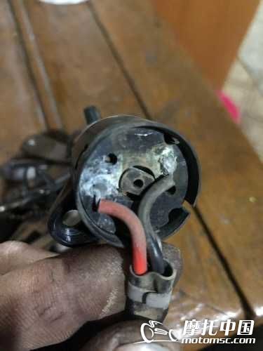

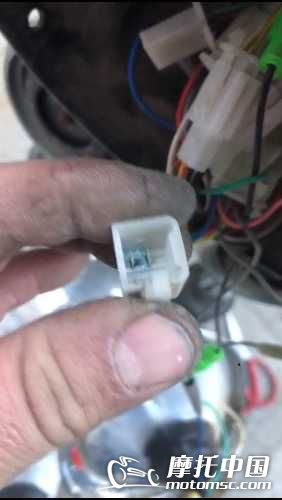

今天上午同村小伙伴来我店里换电池,电动三轮车型号48伏32安电池!说电池不行了,年底赶集卖点年货电池跑不远换一组,别耽误卖货!用放电仪测试确实有一块电池落后,直接安装一组48伏32安新电池!我习惯换完电池检查刹车、轮胎气压、齿轮油!检查都有问题,随后更换齿轮油、补足气压!调好刹车!路试直接灭灯一半?(电池出厂电压一般百分之七十到八十)不可能压降这么多啊!电池新换的,连接线也全部换新线,主线束也没有破损氧化!电池空载电压52伏!总感觉哪里有问题,拆开灯头就发现故障点了!原来是电门锁接插件氧化了,直接并联起来!再路试故障似乎好一点,但总觉得还是不对劲!拆掉电门锁,这回最终的故障点找到了,电锁线焊点也氧化了!而且电门锁开关的接触面量比较大!直接更换新电门锁一只!再次路试,故障排除! |
