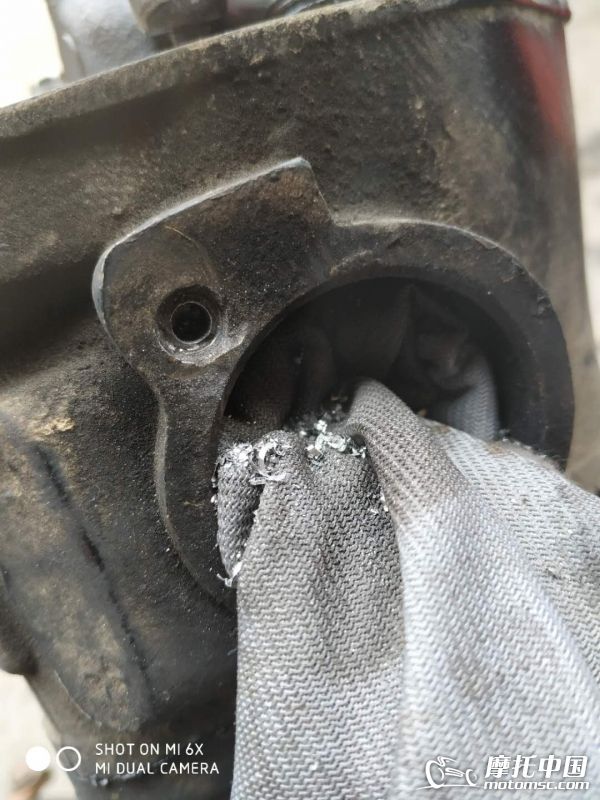

    在维修中,经常遇到消声器固定螺丝断掉,导致无法固定消声器,噪音让人难受!
    有一部分螺丝断后,还留有一小段螺纹在机体外面,可以在螺纹上拧一个螺母,用电焊焊牢,用扳手就可以拧出来。
    还有一种是机体外面没有残余螺纹,断在机体螺纹里面,用上面的方法不行,只能用下面的方法:

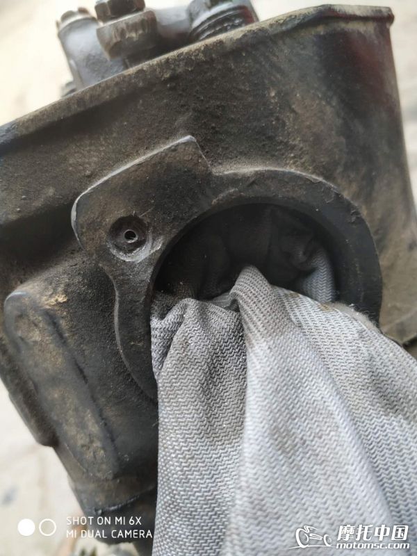

    1,用尖锐的工具在断螺丝的中心敲一个凹坑,用细钻头钻一个孔。
    2,用稍大一点的钻头扩孔

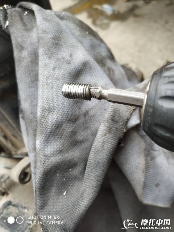

    3,用锂电扳手装上大小合适的断头螺丝取出器,逆时针旋进去就行啦!
    其实可以推广开来使用。咋们知道十字螺丝刀拧十字螺纹时,十字槽容易打滑无法拧出,同样可以在十字槽中心钻孔,用断头螺丝取出器轻松搞定。
