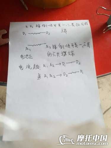

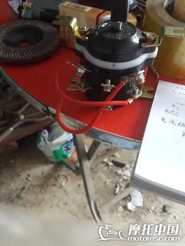

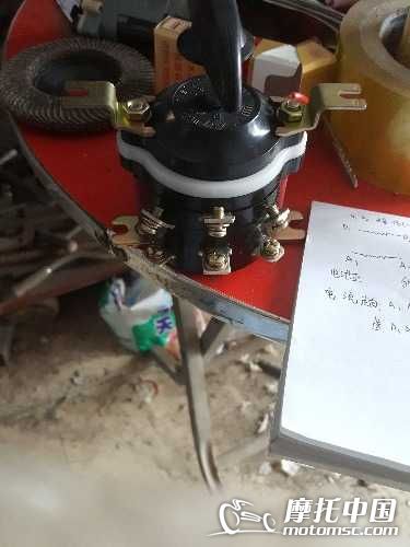

水三路车正反转原理及倒顺开关,正反转的接法 正反转原理:水轮车的电机是串联励激方式它有两组线圈组成 改变任意一组线圈的电流方向即可改变电机的运转方向,倒顺开关以德力西三层圆形倒顺开关为例,它分为三层,每层三个接线柱,一个共用段,其中第二层没用,第一三层有用,如同摩托车的转向开关是一样的 控制器的输出端相当于电池的负极线 接一或三层的公共端 另一个公共端接电机的极柱,相当于一根导线 电机的另外两个接线柱,接一或三层的非公共端 其中一或三层的非共用端用导线交叉连接如下图 |
