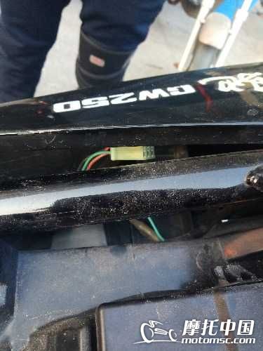

            车主骑来了,边盖打开了。诊断接头没有找到!
            两侧边盖全部拆下来了,车座也拿下来了。就是没有诊断接头。
            仔细找找。。。在后座右下侧发现一处插头。信心满满的拽出来一看:尼玛!防盗器的插头。

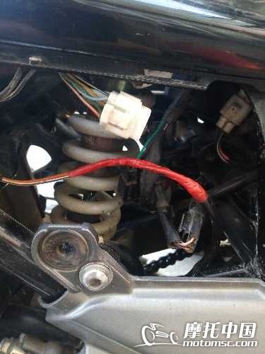

            找啊找啊找朋友。终于,终于找到了诊断接头。你别说,位置还挺隐蔽的。
            顺利找到5V电源线跟搭铁线,短接。打开电门锁。没有故障码出现。仪表上显示C00。
           想了一下。在不拔掉短接线的情况下,启动着车。模拟实际故障出现的状况。也就是说:拉一把高速,然后回到小油门状态。果然车辆发突。。。能明显感觉到发动机转速相当的不稳定。这个时候仪表终于显示故障码。

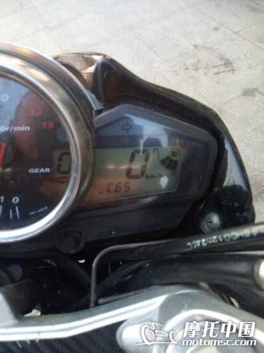

     楼主| 发表于 2019-2-25 19:00:37 指尖摩托手机 | 显示全部楼层
    诸位看官,
    看到这个故障码
    _C65
    相信大家能分析出来是哪儿的问题了吧?
    知道的,请留言

    发表于 2019-2-27 16:49:12 | 显示全部楼层
    负压管,喉管漏气,怠速阀卡

     楼主| 发表于 2019-2-28 14:45:49 指尖摩托手机 | 显示全部楼层
    注意"C65"C65前面那个"_"

    发表于 2019-3-1 12:37:47 指尖摩托手机 | 显示全部楼层
    节气门位置传感器位置发生变化,人为故障还是节气门故障,期待下回评说
