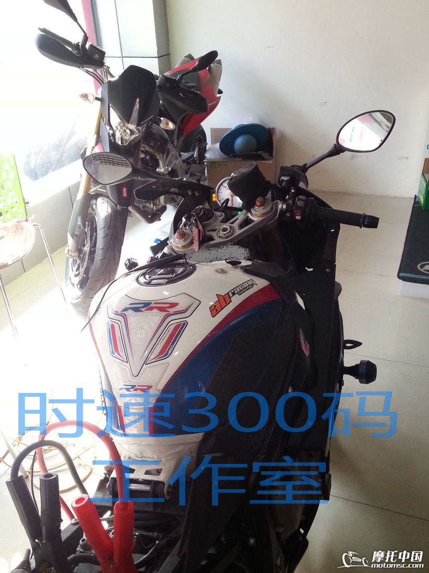

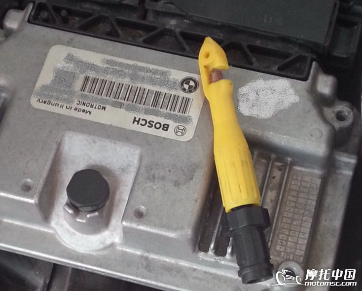

    前两天接修一台BMW  S1000RR,车子无法启动。前面的师傅已经ICOM检测,电子油门自检不过。说是点火器里面的驱动模块坏了。心里就有一点疑惑。模块是外置的(怎么是点火器里面了)。
    到了现场。

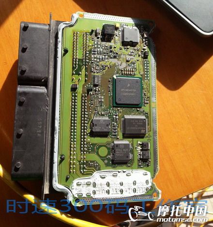

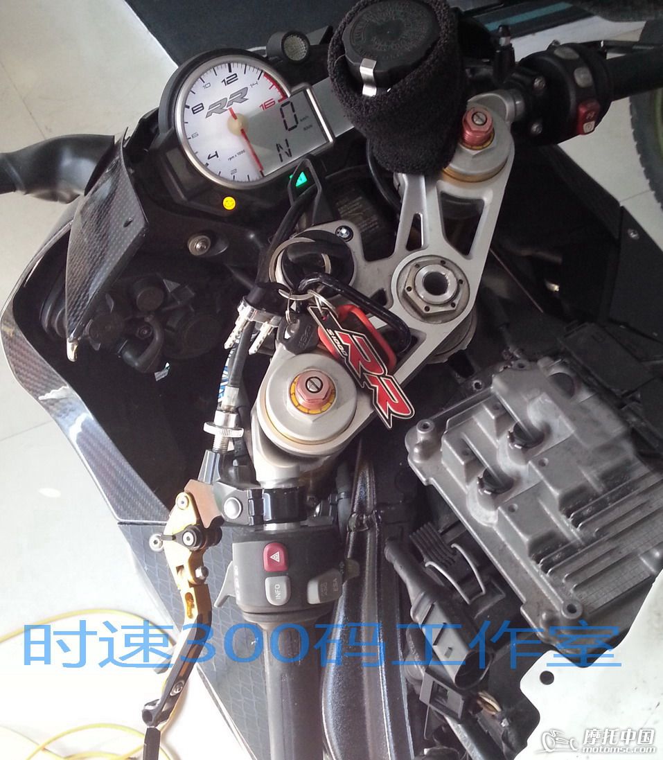

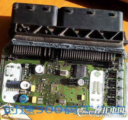

    点火器已经是裸体。
    哎,复原,装车。

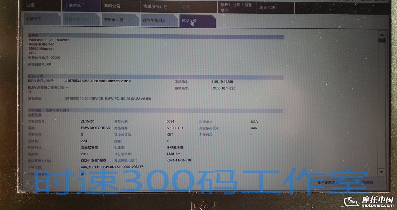

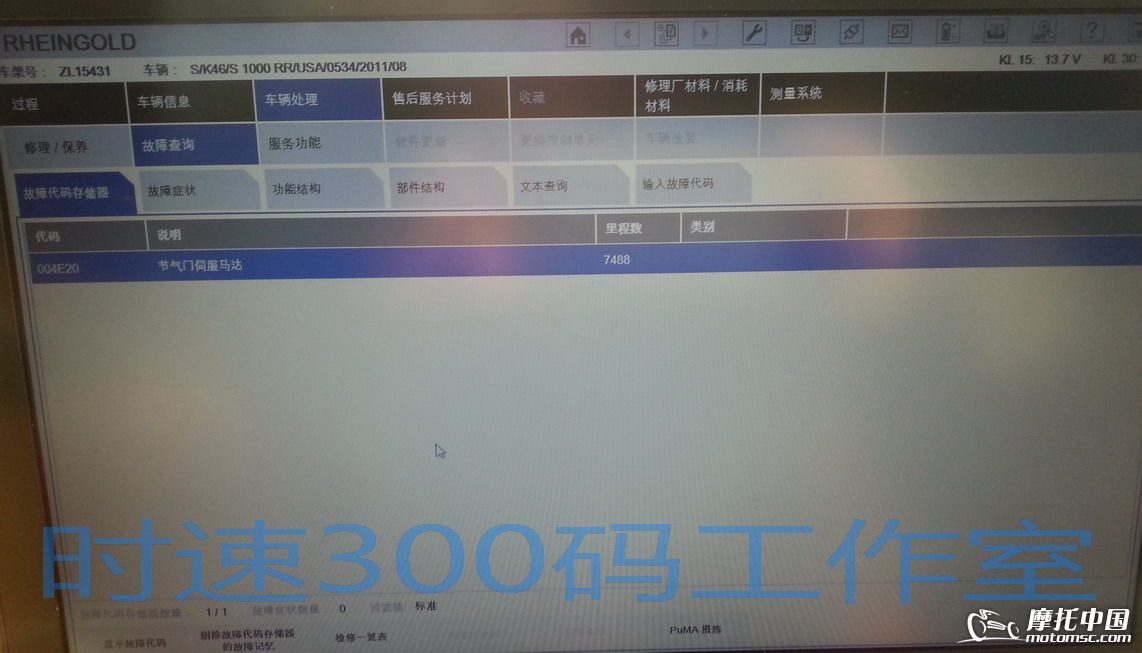

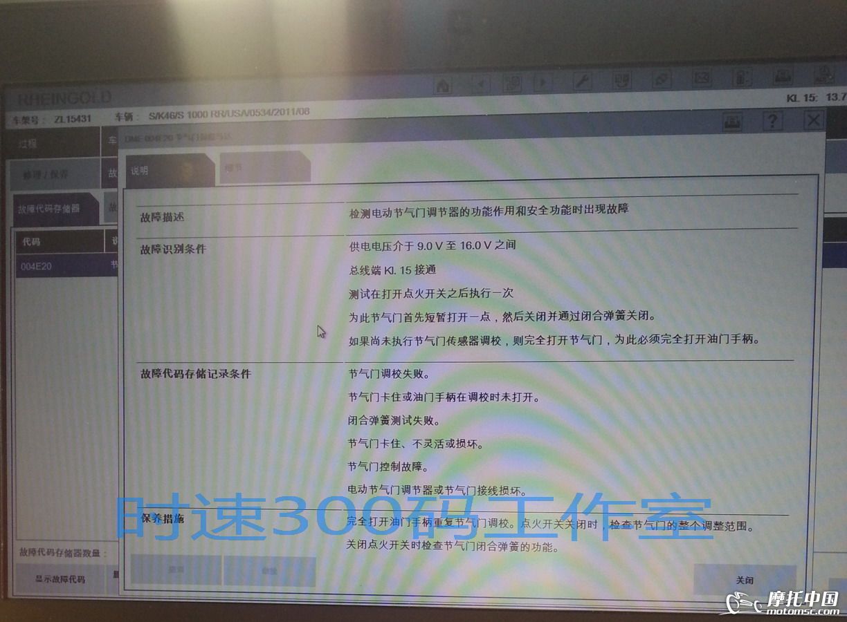

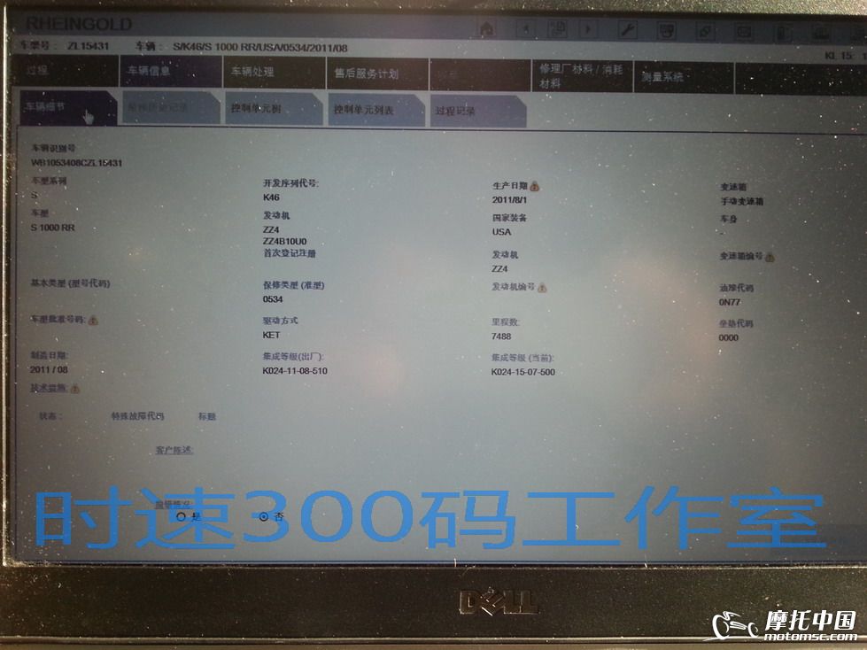

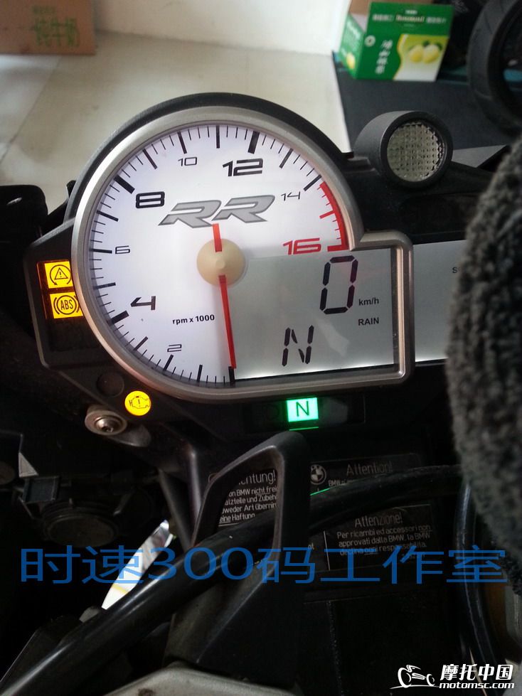

    ICOM接上;
    进入模块检测,
    节气门学习,测试都不过。
    一个声音在我耳边响起,别偷懒,按照措施步骤一步步来吧,,

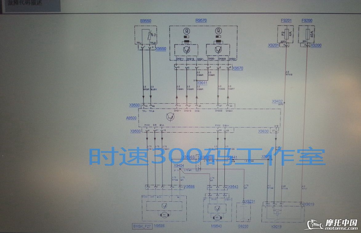

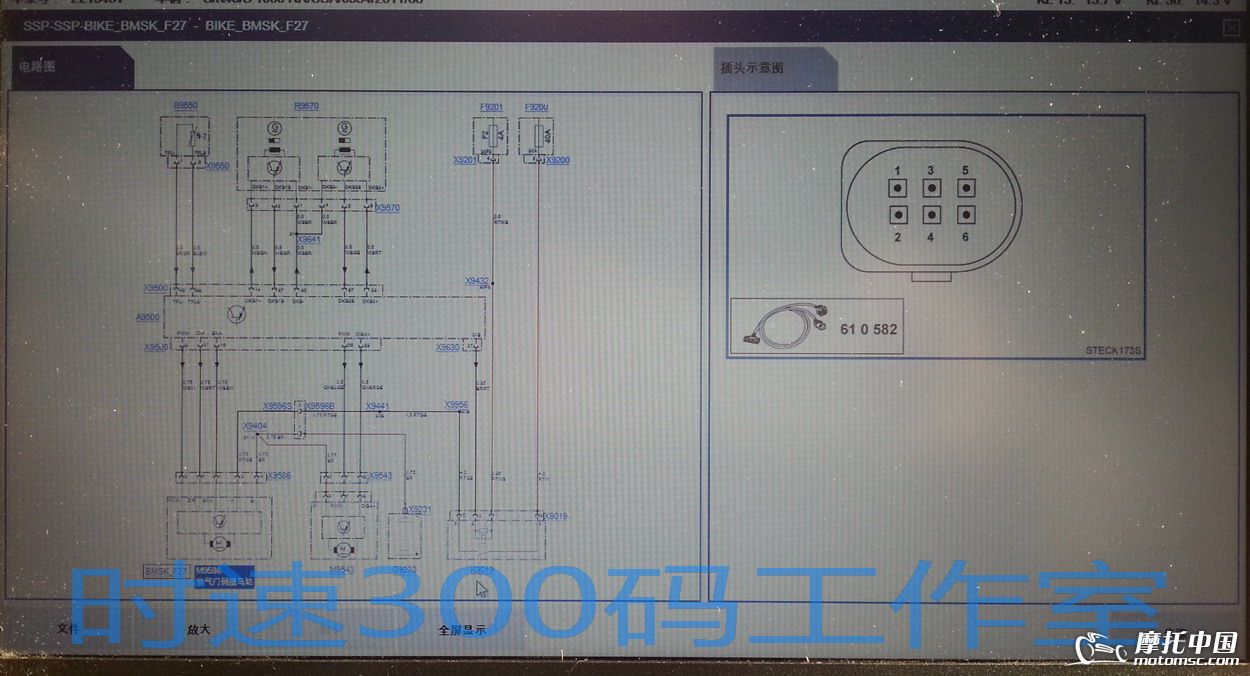

    图纸
    插头测试图,

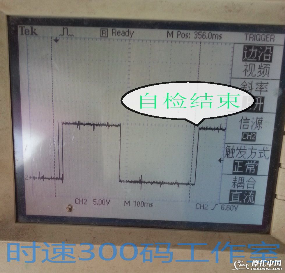

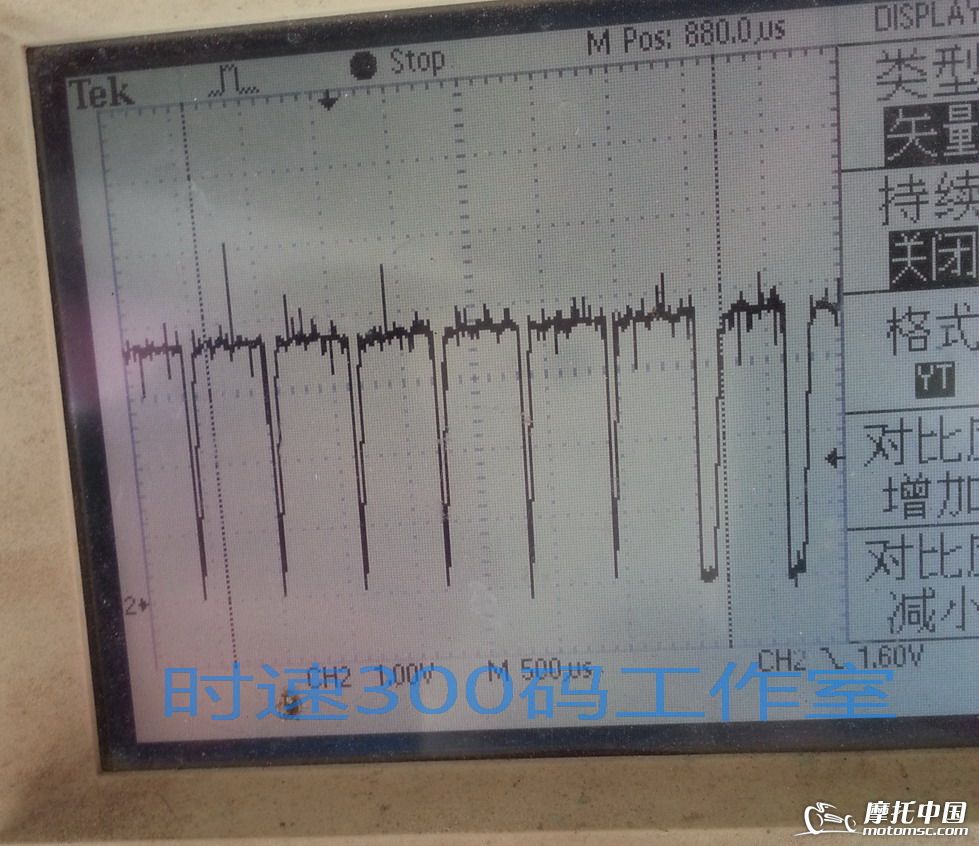

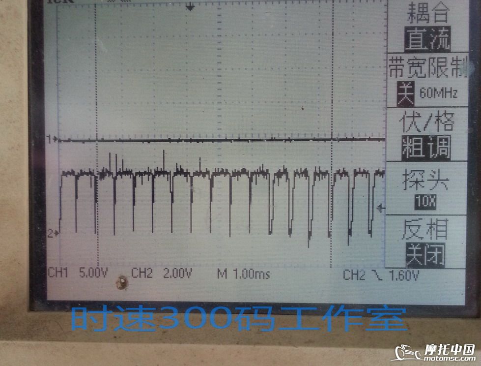

     楼主| 发表于 2016-2-4 00:00:28 | 显示全部楼层
    驱动波形正常,
    应答波形没反应,,,
     楼主| 发表于 2016-2-4 00:03:12 | 显示全部楼层

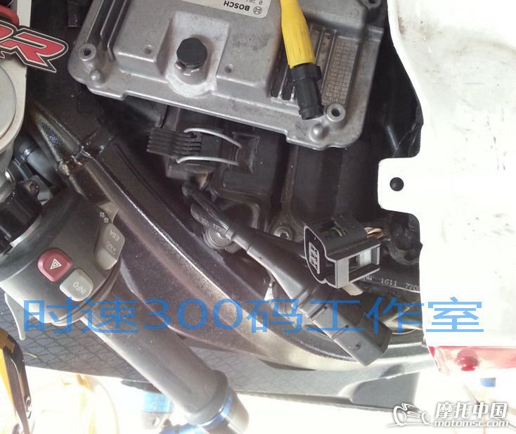

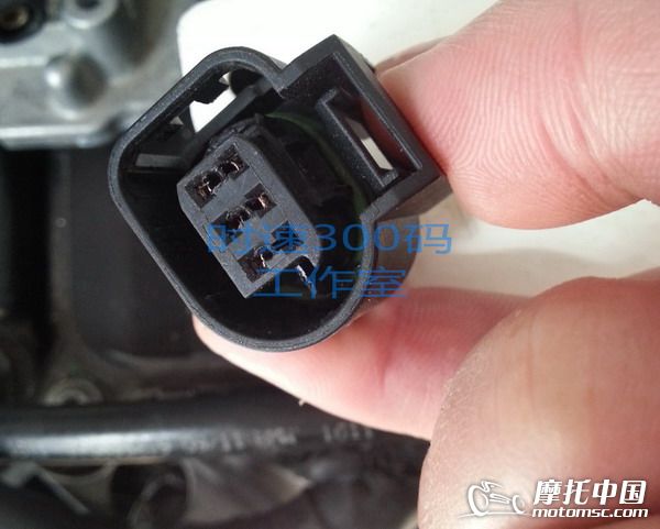

    解开驱动模块插头,
    是插头接触不良啊,发现是除锈泡沫剂喷的问题。
    无水溶剂清洗,复原,OK
