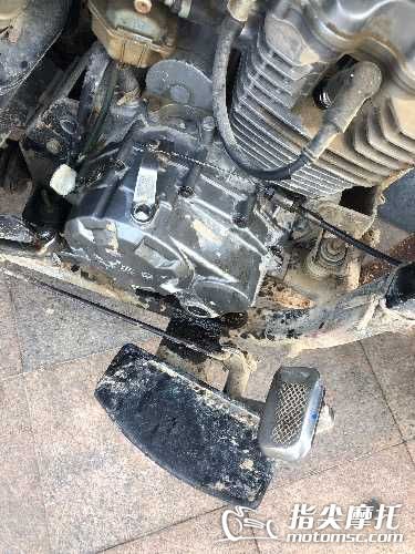

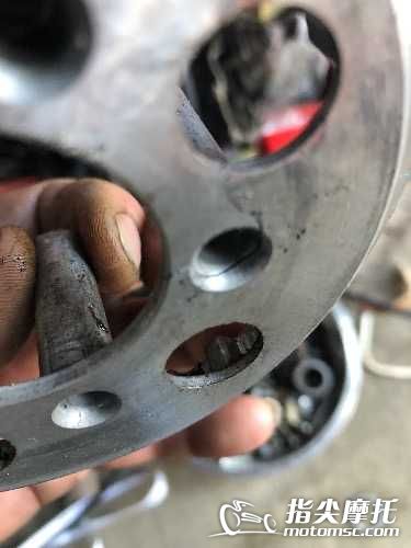

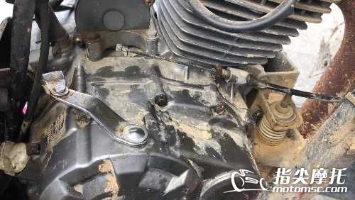

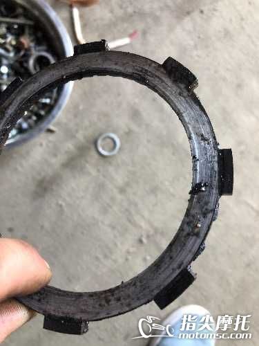

三轮传动轴摩托车挂上档加油门不走,大家都知道,一般就是是倒档器问题、副轴切键、再就是离合问题,今天遇到这么一辆车,拆掉倒档器,倒档器、副轴都没问题,那就首先考虑离合器问题,拆开发动机边盖,一眼就看出来有两片离合片没有分离,心想换副离合片OK了,拆散小鼓总成发现,离合片已经“烧死”了,而且小鼓立柱有裂痕,为了安全起见,换小鼓总成一套,这不是重点,重点是在拆离合推杆的时候莫名发现里边有一粒钢珠?原车不存在这个钢珠啊!也有可能是推杆磨损加粒钢珠当垫子用?不清楚,这车肯定拆过,搞不好是上一任维修工加的,那就原来怎样装就怎样装,装上边盖问题就来了!离合摇臂的位置向后推迟了至少三公分,离合线明显短了一节,这显然不对,勉强挂上离合线,立即就离合不分离了,像没换一样 ,想来想去应该就是那粒钢珠的问题,拆开边盖,把钢珠拿出来,复位安装,完全没问题了,离合也有自由行程了,握离合的手感也很柔和没那么紧的感觉了,加上机油,路试一圈,没问题,收拾工具,坐等收钱 |
