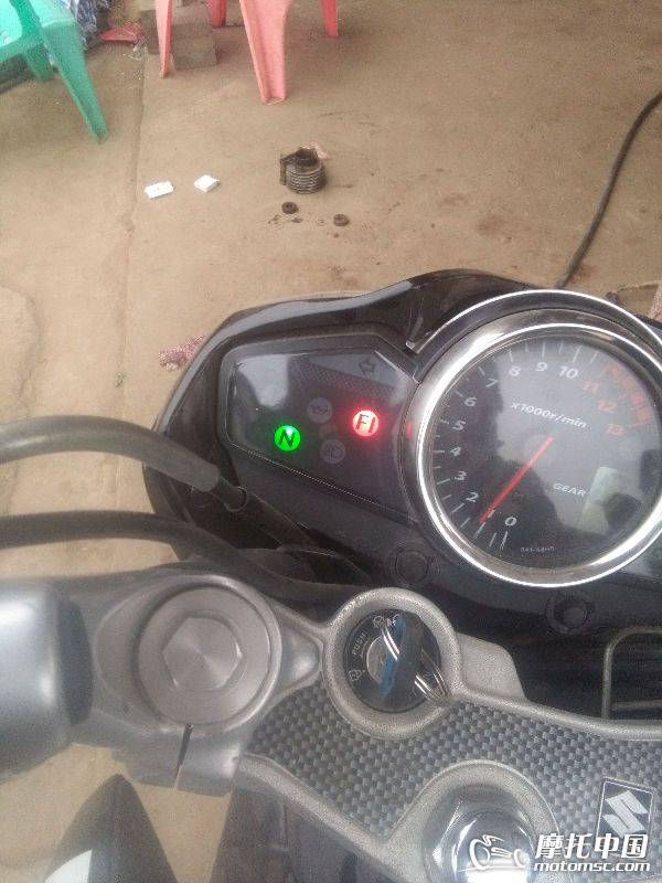

    右边高压包无电出,F1灯亮是什么原因?

    点火线圈的问题吧,你可以把左边点火线互换一下解决。

    骊驰250不知是不是三国的系统?继然故障灯以报码给了你大至的方向.去看手册吧.不懂看码的也可以把两个高压包调换去排除是否高压包问题.在拔插车上任何器件时必须关闭点火开关即电门锁.有示波器更好办.2通道的来说采集触发信号做触发源.再用100:*1的探头采集高压初级信号.打启动机就能看点触发波形和点火初级波形.和左缸的波形一比较就知道问题出在哪里了.

    突然间就出现了吗?之前有没动过什么?洗车或摔车?

    电瓶附近找到诊断接头 短接他  具体方法维修版里面有自己去看看
    发表于 2016-3-6 20:53:42 | 显示全部楼层
    灯亮表示有故障了
