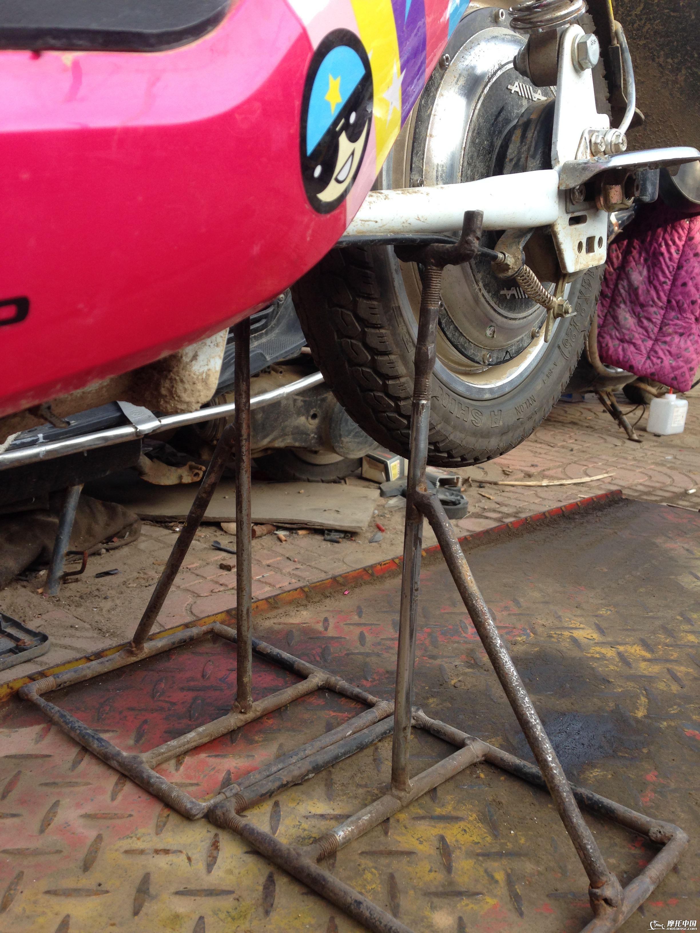

        在更换后支腿与电机轴穿在一起的自行车款电动车后轮胎时,由于没有中撑,卸下轴帽后电动车便无法直立,期间想了好多方法,诸如把车放倒、取下电瓶减轻份量让另一个人提着,还看到有的维修工搞个高点的架子用钩子挂住后货架让后轮离地,总之五花八门层出不穷各有千秋,经过几番改进,我有了一种比较成熟的方法与大家分享,如果大师们有更好的点子,不防拿出来与大家共享。
        以前我是这样干的 IMG_6270.JPG 总共分两步:先抬起车子再分别支上两个支架,操作要十分小心,地面不平容易倒下来,好累哦。
        现在呢, IMG_6271.JPG IMG_6272.JPG 也是分两步:选择合适的位置把支架放在车子下方,调整好左右位置,将摇臂逆时针转动九十度,车子稳稳的升起来了,So easy!
