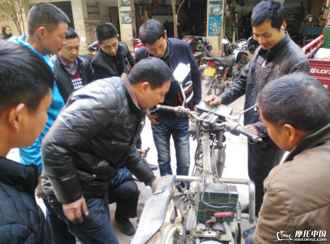

            三月二十六日下午,我们湖北分部参加小聚会的会员们到了周会长的维修站,周会长想让没参加电喷培训的会员们熟悉下电喷车,于是让我带头把他收藏很久的春兰双缸电喷车推了出来。
            此车十几年了,油箱下边接油泵的接管漏油,会员 雪清 说干脆把油泵取出泡在瓶子里,我说好主意。于是花了点功夫把油泵取出来,把电源线接好,找个饮料瓶剪开倒上汽油,然后通电试验,汽油马上泵了出来。
            于是让周会长拿出油压表测油压,大概有二点五公斤的压力,已经够了,记得春兰标准油压是二公斤,而非目前本田的三公斤左右。再检查两个喷油器的线圈阻值都在十二欧左右,想检查喷油器插头上有没有控制的电压来,又怕没有LED试灯,问了下周会长,没想到他竟然早就做了个,真是个有心人,把试灯接好后按启动按钮,依次检测,两个喷嘴供电线路都正常,发光LED灯闪烁。于是把高压油管接好准备试车,不放心先把二个火花塞换了,但经数次启动没有着车迹象。
            大家都是老师傅了,听声音就知道汽缸压缩力是正常的,肯定是油路故障,我让其中一个会员 艳敏 先把左边的进气管子拔掉往节气阀体喷些化油器用的清冼剂,然后再启动就着车了,但很快又熄火了,再喷点又能响,反复几次,当然只是喷的这缸工作,右缸排气管还是凉的,毫无疑问,右缸喷油嘴没喷油。
            接下来我叫艳敏和雪清把节气门阀体从缸头上拆开,再把喷嘴拆了,然后再启动观察,结果两个喷油嘴有异常,没有雾状汽油出来,看了下喷油嘴挺脏的,雪清和王哥就动手清洗喷嘴,又是清洗剂又是气泵吹,当然喷嘴也通上电并不停转换正负极,也许这些方法是不正确的,但死马当作活马医,清洗配件又没超声波设备,主要是大家心急,想知道能否成功,经过一悉折腾,有一只喷嘴通了,能喷油,另一个死活都搞不好。
            于是只好装上试试看,结果通的这支虽然喷油但雾化的不行,而且断电后喷嘴还在滴油,装上试试看,结果打不着车,想到喷嘴滴油估计是淹缸了,把火花塞拆下一看果然湿的很,于是把油泵断电,先让启动机转一会儿,排出沾附在火花塞上的汽油,再装火花塞,然后启动成功了。
            当然还是单缸工作,机器能保持中速偏高运转,修理告一段落,如果能购买一对喷油器回来,车子是能正常工作的,这毕竟是个老车了,开始以为是德尔福的ECU,后来一看不认识,让程老师查出来是法国萨基姆的,而且此套电喷系统没发现有怠速电磁阀和步进电机,倒是有个类似老汽车电喷的油压稳压器,好像连接负压管的那种,估计是落后时代的玩意儿,我们还是多接触现在的电喷系统为好。总之让大家多接触电喷总是好事儿,希望在以后的聚会当中,大家能经常共同探讨。。。
