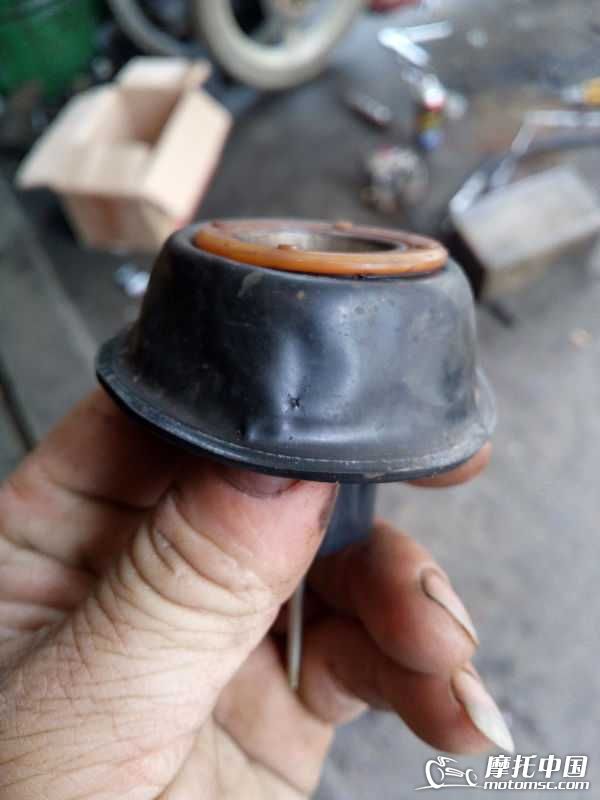

    真空莫坏了怎么搞

    这个换掉,找个同样型号的旧化油器,把这个真空柱塞换掉,记住主油针要取下来,不能对换。

    顾客的就给换新的,自己的就换真空膜,这样有利润

    看照片  这化油器是老款铁头的那种     膜稍微使点劲就掉了

    换了就是,没换的就淘宝耐腐蚀胶粘了就好
