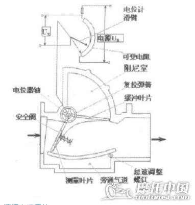

    1.翼(叶)片式空气流量计的工作方式是空气通过空气流量计主通道时,翼片受到进气节流压力差和回位弹簧的弹力的作用而偏转,带动电位计中的滑臂同轴旋转,使得电压比值US/UB与空气流量成反比作为输出信号。在电位计部分中,回位弹簧的一端固定在调整齿圈上,通过改变调整齿圈的固定位置,可调整回位弹簧的预紧力,从而改变流量计的输出特性。这种流量计存在体积较大,安装不太方便,加速响应也较慢等缺点。翼(叶)片式空气流量计下图所示。

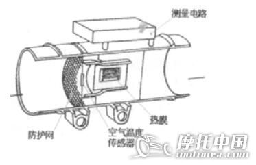

    3.热膜式空气流量计结构与热线式空气流量计基本相同,工作原理则是完全一样,只是将发热体改为热膜。热膜是将金属铂贴在树脂膜上制成的。热膜比热线具有更好的强度,提高了流量计的可靠性。热膜式空气流量计如下图所示。
