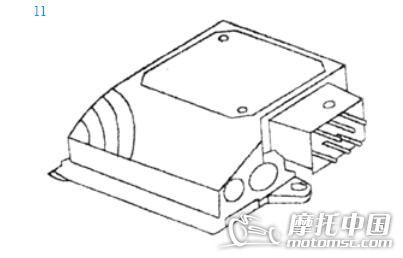

    电喷摩托车上的大气压力传感器起什么作用?
    发表于 2016-4-26 10:35:47 | 显示全部楼层 |阅读模式
    大气压力传感器是一个压力式的传感器,被安置在ECU里面,主要用于测量不同海拔高度的大气压力,以便确定其控制密度。当发动机在高海拔地区运转时,因空气密度小,吸入的空气质量相对减少,只需较少的燃油。大气压力传感器将反映的空气密度的电信号输送给ECU, ECU便向喷油器发出指令,以修正喷油器的喷油时间的长短。多数电喷发动机采用的大气压力传感器是集成在ECU上的,依靠真空管一端与大气相通,另一端则接在传感器的真空盒上。
