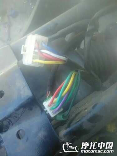

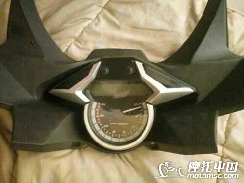

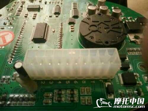

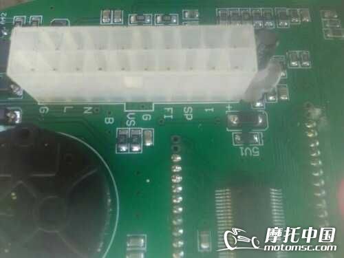

    看下图,这个仪表如何分辨转速表信号线?

    发表于 2016-5-11 22:15:31 指尖摩托手机 | 显示全部楼层
    在没有原线路情况下,这种表没有坚实的基础,难查到线路的走向和连接,除非有原装的仪表做参考

    发表于 2016-5-12 20:41:01 | 显示全部楼层
    如果没有特殊情况,仪表插线端哪根线与高压包进线或触发线想通那根线就是转速表信号线。

    发表于 2016-5-12 23:12:56 | 显示全部楼层
    这种没电路图的,非常不好查接线定义。搞不好就烧掉仪表了
     楼主| 发表于 2016-5-13 12:26:31 | 显示全部楼层
    已经烧掉一个了
