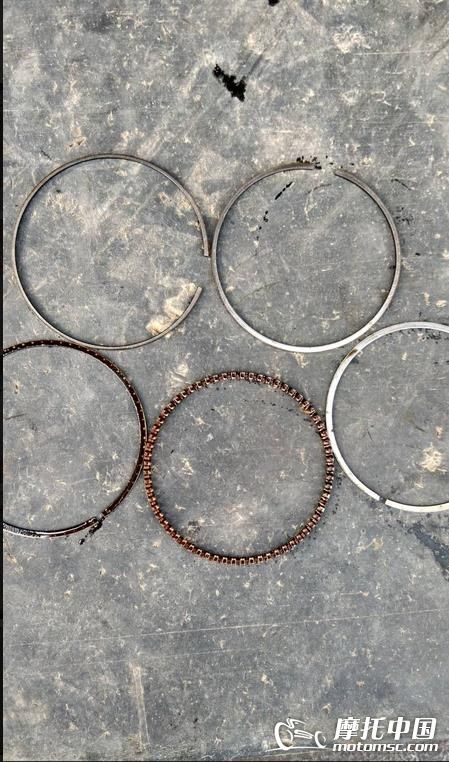

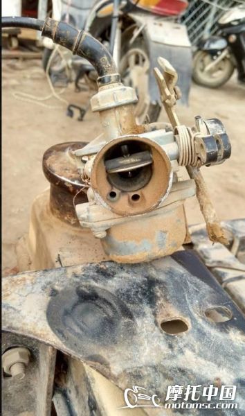

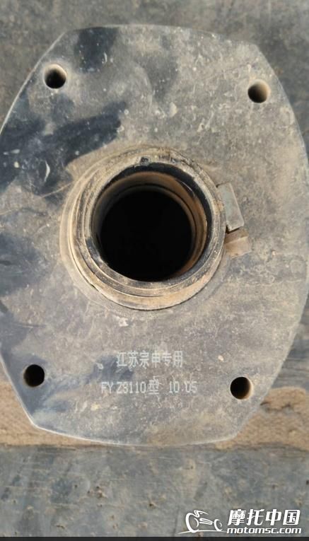

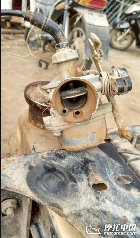

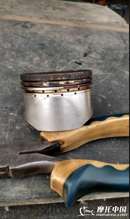

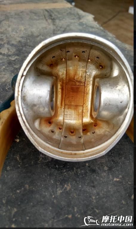

    诸位请上眼。 360截图20160513170407145.jpg 活塞 360截图20160513171228755.jpg 内腔干净吧。一直使用磁护机油。可是,问题来了。 360截图20160513170457631.jpg 化油器吸入的尘土太多了。http://www.motomsc.com/forum.php?mod=attachment&aid=MTc3NzZ8MzJlNTkyMTgyYWU1MmMxZDU0ZGU2MzYyZGE3ZmNkMzV8MTc0NjcxMDE1NQ%3D%3D&request=yes&_f=.jpg原装滤清器,半年清一次。换了一年多的变形金刚环净磨成这样。 360截图20160513170423248.jpg 缸体还勉强使用。 360截图20160513170439904.jpg

    俺想说的是想让俱乐部推出pvd变形金刚活塞环,1环氮化pvd,2环镀铬,油环氮化pvd。增强耐高温,耐磨损性能。并研发推出空滤效果更加的空滤。毕竟农村的路况太差了。这车只有在农忙时才使用。还没超过1000公里呢。

    勤换空滤

    空滤质量要过关
