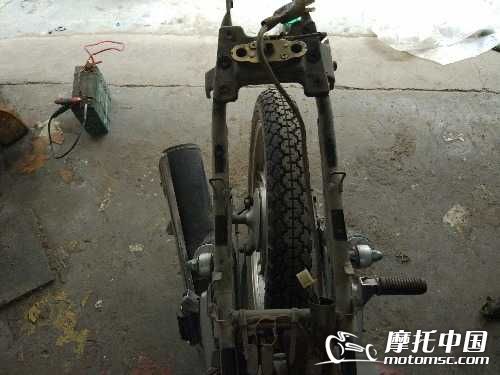

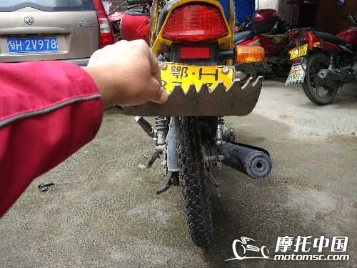

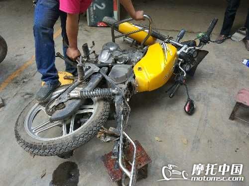

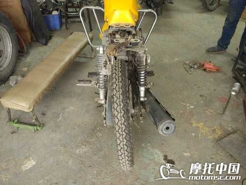

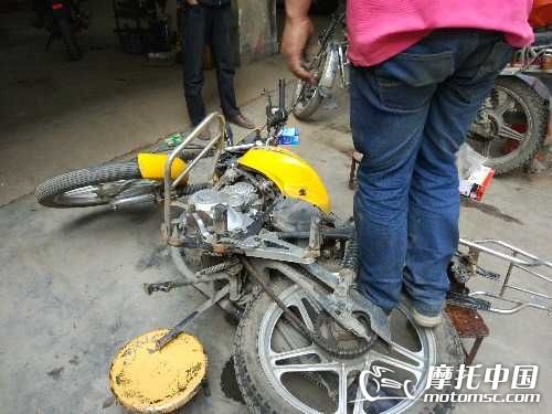

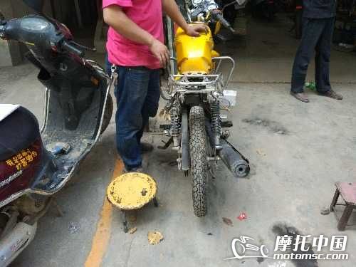

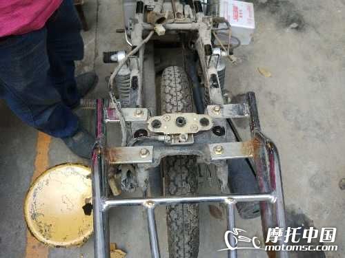

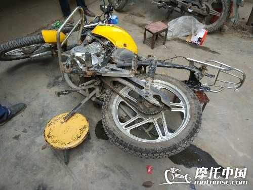

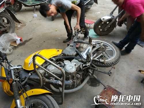

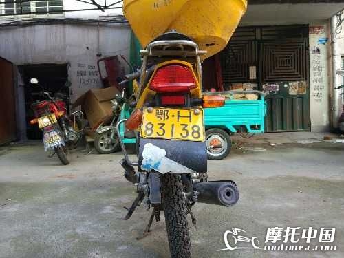

    很多车在摔车后,从车后面看上去,后轮不在车架的正中心了,看起来很严重的样子,觉得车架变形了,其实按这种方法,在偏扭的地方,按反方向用人体的重量多踩几次,国产小排量的车基本可以校正过来。下面图片上的车因后泥壳破了,需要更换,所以拆了后尾,像这种情况是不用拆任何东西就可以校正的。
     楼主| 发表于 2016-5-17 23:10:37 指尖摩托手机 | 显示全部楼层
    以后轮居中就好了
