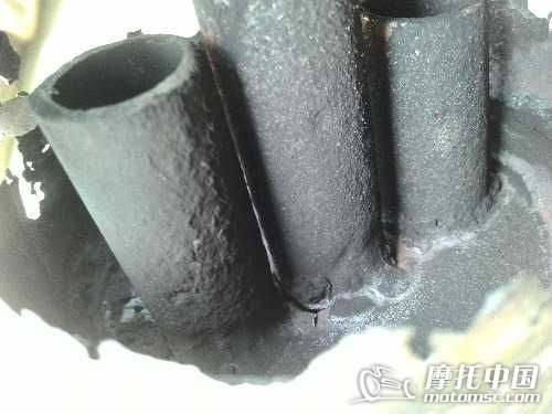

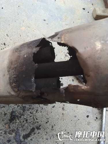

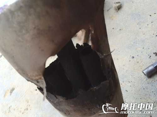

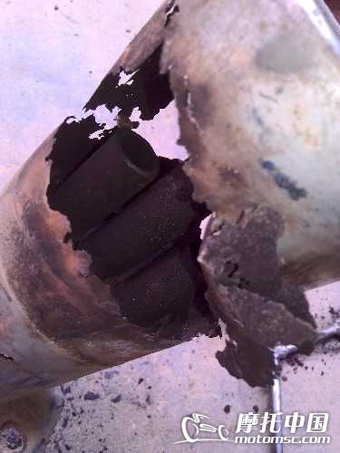

    前段时间在论坛看到一款排气管的结构图,再加上我的车车排气管破烂的不成样子,看图:

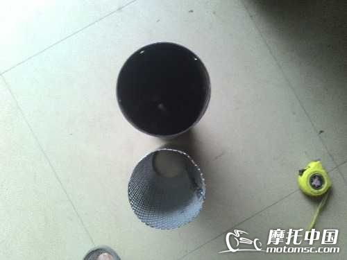

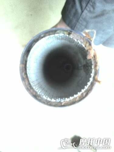

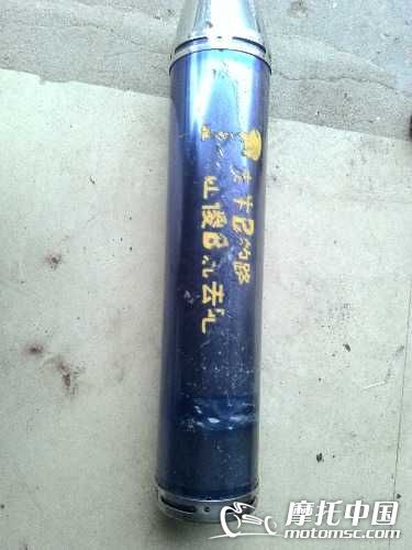

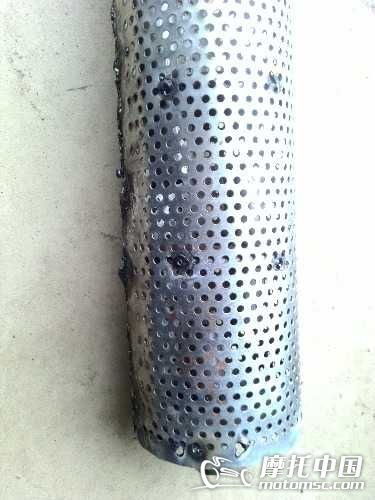

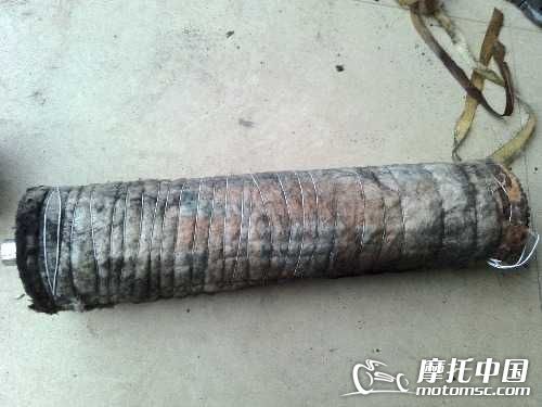

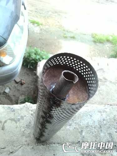

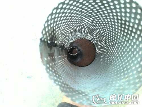

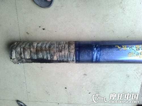

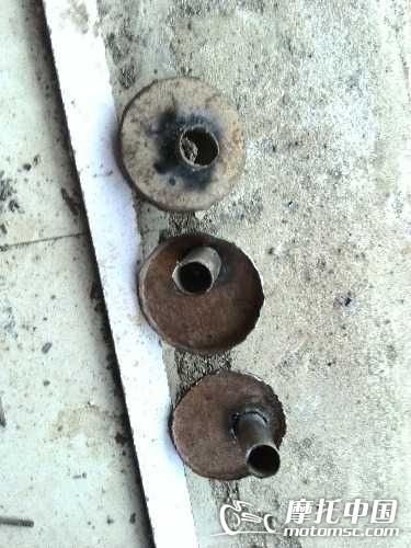

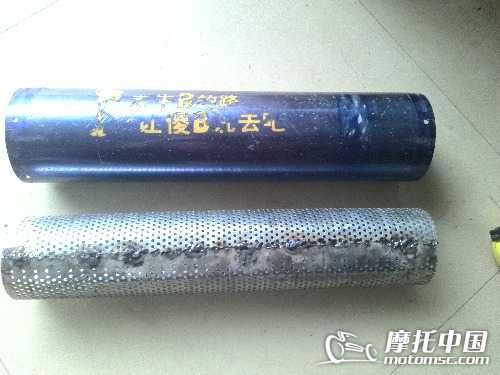

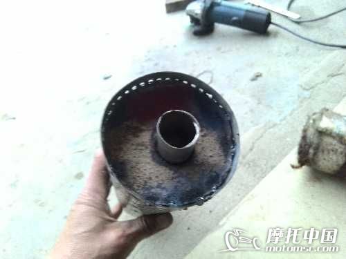

    因为没有材料,只有在本地市场买来直排接上,怠速声音还可以,中高速声音有点吵人,新的排气管也没有动手改,前几天在回收拆车地见到一只直排,十元拿回家!开始拆开,按图装配

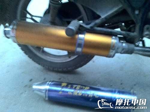

    装上车,天已经黑了,没有照片,一心想听声音,怠速感觉比原厂要大,加速只后只有风的声音,听不到排气管声音,还没有跑高速,也不知道高速是不是能提高一点!

    工具就是手电钻,老电焊机,角磨机,铆钉枪,还有就是压减震用的千金顶,胎具就是在修柴油机那里找来的内径90cm的缸体,和外经88cm曲轴瓦,用来压那个挡片,2.2cm不锈钢管用的是坏三轮车上的扶手,就是买点筛网,

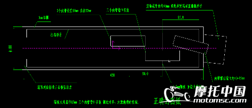

    这就是原来的图纸,在淘宝网上搜摩友天下网店,可惜没有现货,只有仿制了!
    发表于 2016-5-22 22:45:19 指尖摩托手机 | 显示全部楼层
    谁的?不错,这结构,,,,你车正常的话能十10的高速,你之前烂管子 不好说,关键是这么大的通气,没噪音啊啊
