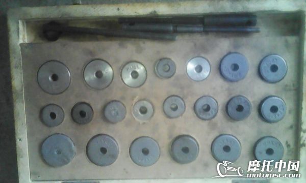

    发表于 2016-7-20 20:34:55 | 显示全部楼层
    这就是铰刀
