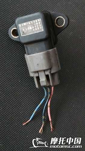

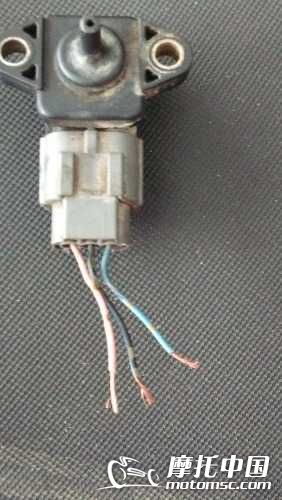

    请教下面这个传感器是从一跑车座包下面挂着拆下来的,这叫大气压力传感器吗?可否用作发动机压力波形测量使用?各脚接线功能是怎样的?请知道的大侠告知,谢谢。

    捡到屠龙刀了.不知有无生锈好好磨磨

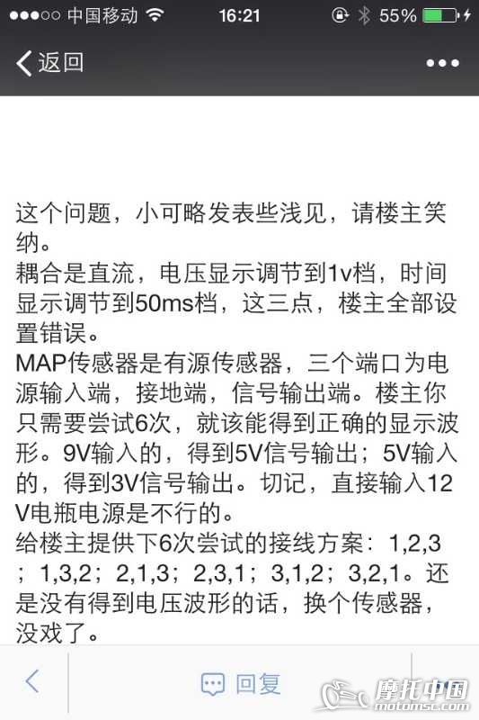

    看看这图片能帮帮到你吗

    不知道你是什么车拆下来的

    我在宝宝买了一个二手,一时冲动几次接线回厂了

    是好像叫雅马哈R1

    车子是1000CC的

    先搞定线的功能位置】
