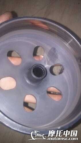

叶落-知秋 发表于 2016-9-16 13:39
珠子上面加好黄油就可以了,高温润滑脂,每个珠子外面稍微薄薄摸一层。离合粘油拆了可以看到的。
我加了铅笔末,在金点原子锁配套那里拆的铅笔末。加了在普利珠,昨晚拆了发现离合内的确有油,然后用汽油清洗掉黄油,最后用黑手变白手清洗,然后过清水,最后用纸巾擦干!装上发现转速还是高,要加很大油才能走,但是不是一加油门就冲起来,是加超大油门才能慢慢冲一点起来,感觉是像碗公跟甩块接触不好?是否刚换的甩块真的需要磨合?还是直接更换重点的普利珠?我感觉换了甩块原来的普利珠跟现在甩块也不搭配了。
