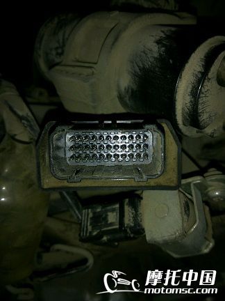

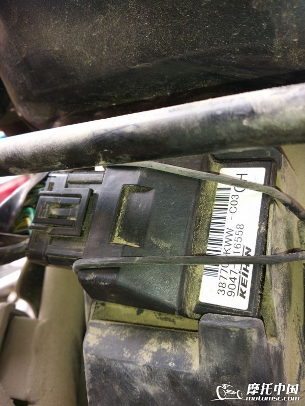

      飘悦的ECM为33针端口。
    位于坐桶下方。
       注意:全车线中共有绿色,绿/黑,绿/白三种地线,绿/黑是ECM专用地线,在维修中这条地线不能接入其他地线,否则会造成干扰,影响ECM工作。

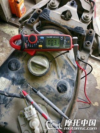

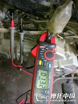

        燃油泵电机线圈的电阻值为3.1Ω。

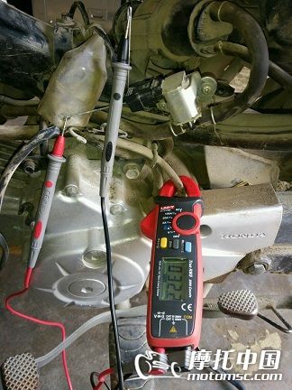

      碳罐电磁阀的位置在车体左侧车架弯梁处。
       碳罐电磁阀的电阻值为32.2Ω。

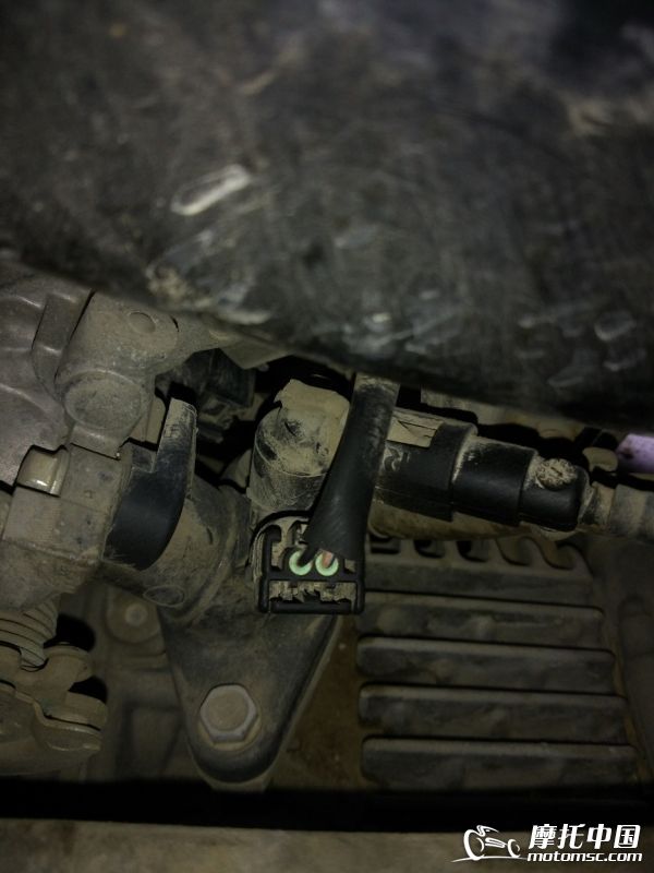

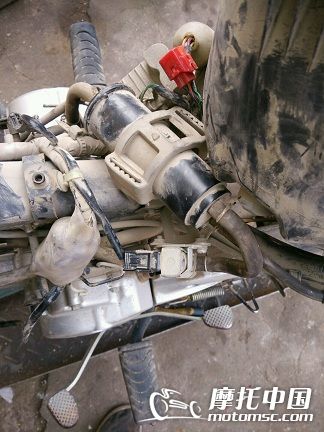

       怠速电磁阀的位置在节气门体右侧位置。
       怠速电磁阀的电阻值为26.1Ω。
        喷油器位于节气阀体上。
        喷油器的电阻值为13.2Ω。

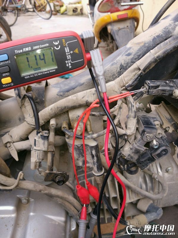

        进气温度传感器位于空气滤气器后端。
    进气温度传感器的电阻值为1.14千欧。

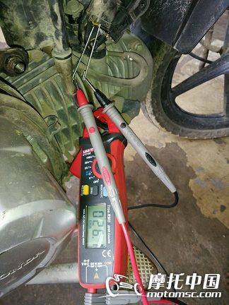

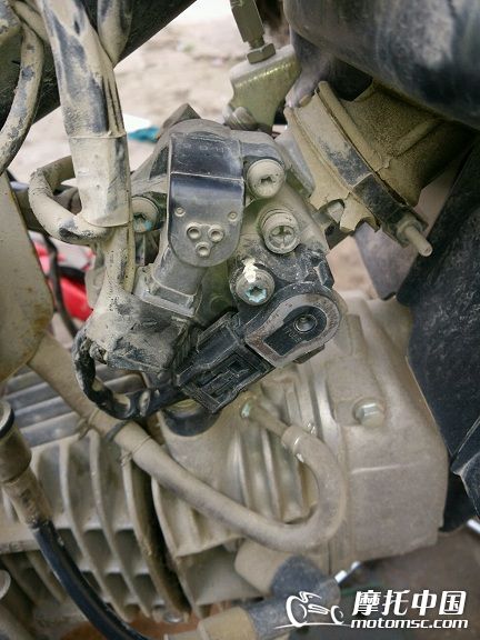

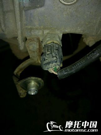

         发动机温度传感器位于缸体下端。
        发动机温度传感器的阻值为1.2千欧。

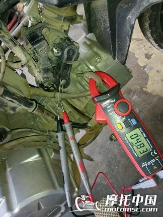

        节气门位置传感器的地线与信号线之间的电阻值下节气门全开位置是为4.83千欧。
