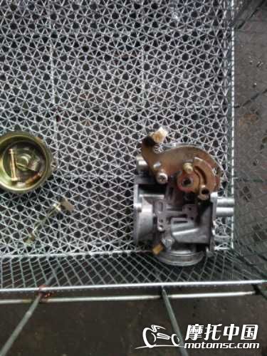

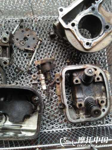

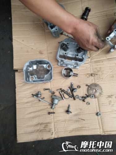

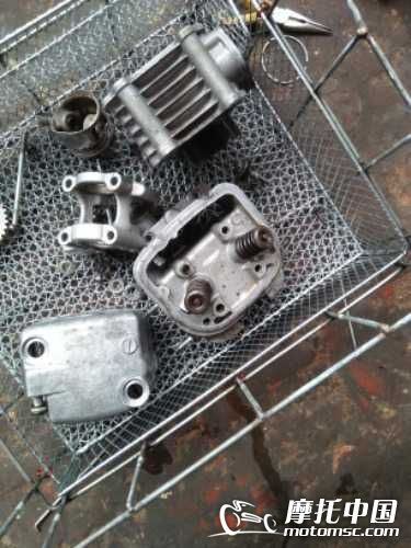

    今天第二次使用超声波,它算是油泥的克星,废话少说,上片片。
     楼主| 发表于 2016-10-12 21:04:42 指尖摩托手机 | 显示全部楼层

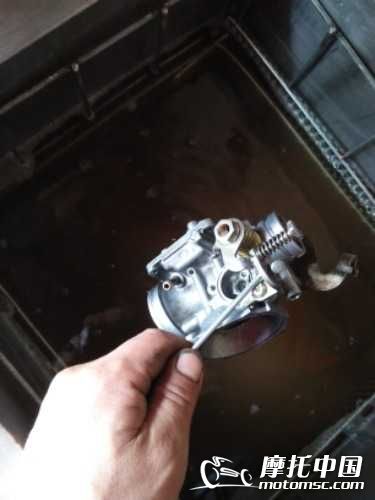

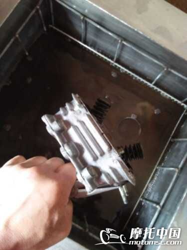

    清洗化油器,20分钟,干干净净,

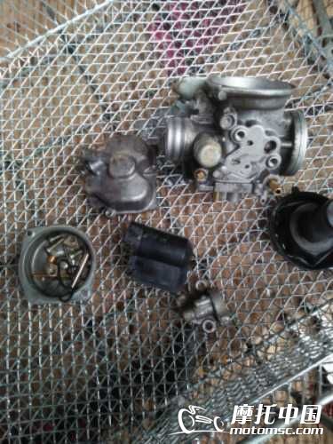

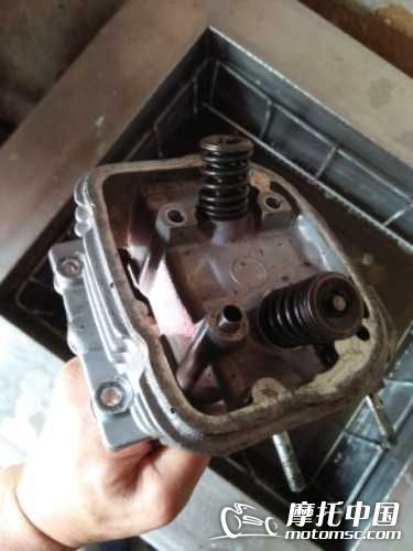

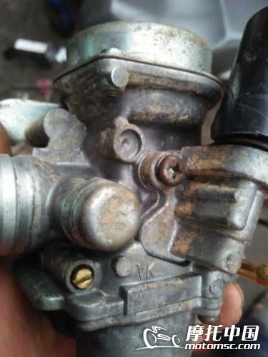

    由于清洗经验不足,也有清冼不满意的个例。总体来说超声波清冼效果满意。这是20分钟清冼效果,温度35度,加热5分钟关闭,震荡开关小半开,不知这种硬干泥兄弟们有何高见?
    发表于 2016-10-12 21:57:03 | 显示全部楼层
    先把泥泡软,在清洗
