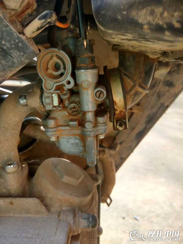

    雅马哈JYM110米库尼化油器,自己清洗了一下,现在排气管放炮怎么回事?

    发表于 2016-10-17 12:10:56 | 显示全部楼层
    动混合比调整镙钉了吗
    发表于 2016-10-17 12:11:26 | 显示全部楼层
    还是主量孔镙钉搞丢了
     楼主| 发表于 2016-10-17 12:13:34 指尖摩托手机 | 显示全部楼层
    现在搞不清楚哪个是混合比螺丝
     楼主| 发表于 2016-10-17 12:18:18 指尖摩托手机 | 显示全部楼层
    微信 发表于 2016-10-17 12:10
    动混合比调整镙钉了吗
    动了,左边是还是右边是
    发表于 2016-10-17 12:53:46 | 显示全部楼层
    明显位置容易动到的是怠速调整,在相对隐蔽位置的是混合比镙钉
     楼主| 发表于 2016-10-17 14:03:54 指尖摩托手机 | 显示全部楼层
    wx_MiBHSFF9 发表于 2016-10-17 12:18
    动了,左边是还是右边是
    两颗螺丝都拆下来了
    发表于 2016-10-17 14:34:22 | 显示全部楼层
    阻风旁边的
    发表于 2016-10-17 15:04:10 | 显示全部楼层
    位置相对高的是调混合气浓度的,相对低的是调节气门开度的。
     楼主| 发表于 2016-10-17 15:41:26 指尖摩托手机 | 显示全部楼层
    请问师傅应该怎么调整混合比呢?
