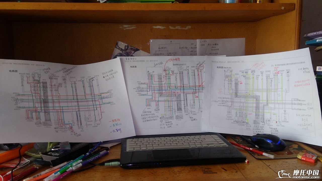

研究整车电路图两天了,看的七七八八了。毕竟化油器车电路集成化也简单粗暴
手里吧没有电路图只能去豪爵官网下载了几个车的电路图
豪爵车的电路图比较简单,豪爵铃木的电路图有点标新立异的感觉。会猝不及防的来一根一脸懵逼的接线
昨天问的老大哥们豪爵铃木点火器里边有一根接在三挡档位开关上的线原来是为了更好的辅助点火提前角的设计
今天看豪爵铃木钻豹3a这车的电路图,第一次接触3线电门锁。少了接地,多了一根接点火器的应该叫降压线吧提供9.3V的电压
(也有的人说这叫6V取样线和什么防盗线)。现在我也顺道问一嘴这倒是啥线啊?上边我理解应该接了个整流二极管降低12V电压
下边汇报一下这两天的收获吧
- 蓄电池出2根线,一根去启动继电器。另外一根有保险丝去电门锁,豪爵车出电门锁是橙色,黑白线接地
- 转向灯、超车灯(豪爵车用前大灯),喇叭,档位灯这4个用电器不需要灯光开关控制。而远近光灯需要灯光开关控制
- 转向继电器的作用我简单理解为给转向灯提供“闪烁”的电流使转向灯闪烁
- 触发器一般两根线,有一根接地,触发信号接点火器。也有两根接点火器的(我猜测应该是共用点火器地线)
- 整流器目前我看的电路图两种:单相全波和三相全波。用电器也是蓄电池供电。这里有一个疑问:整流器给电瓶充电,同时这根线又要流出电流到电门锁接通给用电器。这是怎么做到的?
点火器一般都是蓄电池供电电感放电式和电容放电式,这其中我个人有一个生动形象的理解。点火器点火就像拉弓射箭,电容放电是拉弓和放箭两个动作瞬间完成。电感放电呢是先把弓拉起来绷紧咯触发信号要把呢一刀砍断弓弦,这样子就射出去蛤(老大哥们别笑蛤)
防盗器这块还没有研究,大致看了一下报警器响的时候呢转向灯闪烁短路触发线不能打火。具体的什么高端的防剪线啊什么的功能还需要老大哥的指导
老大哥们也许有时候会觉得有时候我提问为什么不去自己拆开看看,我解释一下哈我现在手旁边什么车包括零件都没有,所以许许多多的问题可能看起来像那种自己不去百度研究直接伸手党。希望老大哥们多指导,多给后生年轻人机会哈哈。
老大哥们都是高手,一路走来技术一天天的积累,疑难杂症一次次的解决。技术水平到现在独孤求败,毕竟搞技术的站在高处都是寂寞的。你愿意教我必然好好学,这些都是好东西就让我替老大哥们传承下去。网络虽然比较冷漠,不过我依然感受到论坛里的老大哥们一个个都是耐心和热情的,再幼稚的问题也没有人喷我,技术和经验这种东西是单纯的,不存在许许多多的纠结。
就这么多,该吃下午饭了。祝老大哥们财源滚滚 附上电路图证明没有装逼
