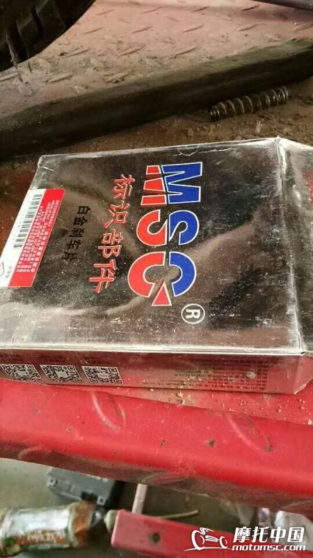

昨天一大早,我弟打电话说他朋友的大阳踏板要过来修,说车子在家里放了两年了,既然是自己人介绍的,当然得仔细一点才对,先检查一下刹车,调节螺丝已经没有办法调节了,那就换一副白金刹车片
1
2

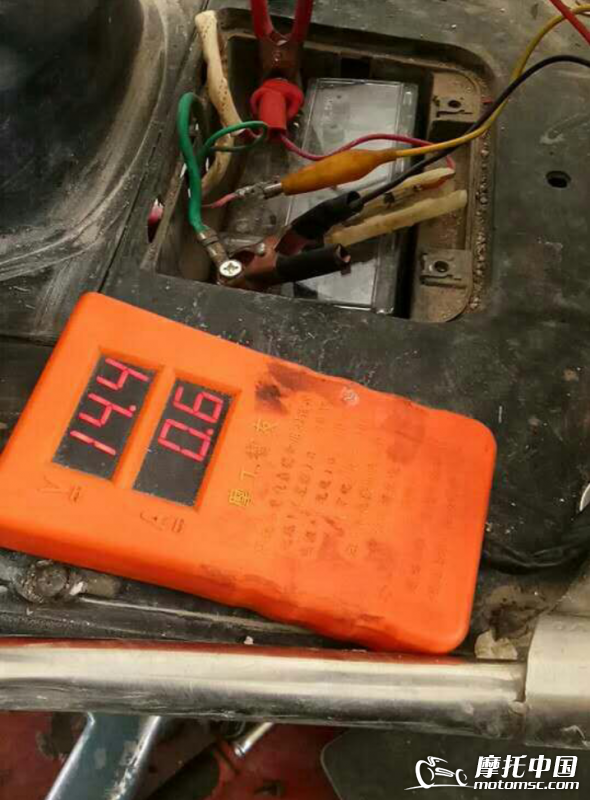

,接下来换块电池,电池装上后打了几下就着车了,然后检查充电电压和电流,用摩友智工检查,一切正常
,正要装电池盖时,突然记起俱乐部贾总说过,测量充电电压和电流时一定要测一下在负载状态下的充电量,那样得到的数据最真实,那就再来,启动车辆,打开大灯,测量充电情况,这一测还真测出问题来了,充电电压在4到5千转时,充电电压15伏,电流0.9安
4
,明显超过规定数据,拆下前面板,找到整流器,拿出自己做的短接线,装上新的整流器,测量在加载状态下的电压和电流都符合规定
5
