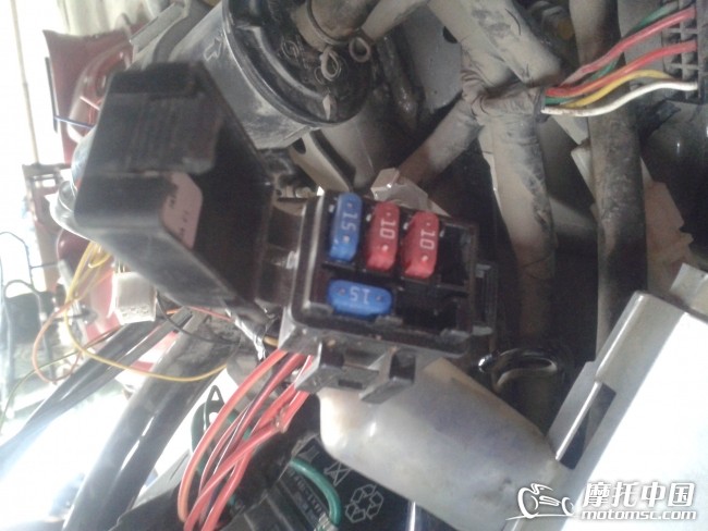

                                                                                                                                                                                                                         保险盒         蓝色15A主保险红色10A副保险。
    保险盒
    保险盒

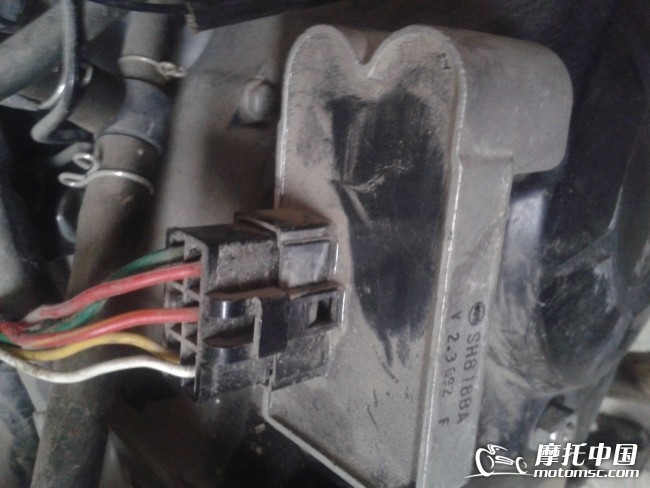

    稳压整流器         黄白两根线 为交流输入,绿色地线红黄双色线为12V电源线进整流器,出线为红白色进10A副保险。
    稳压整流器
    稳压整流器

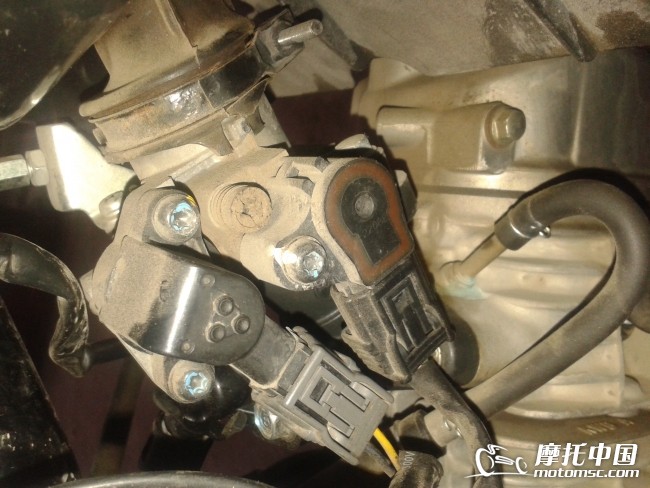

    TPS和怠速阀
    TPS和怠速阀
