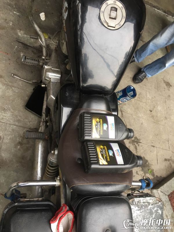

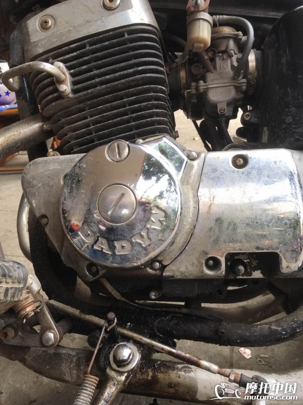

    这是一台大地鹰王,由于之前的维修工在保养换机油时把发动机油底壳上的放油螺塞给拧滑丝了,怎么办呢?
    遇到这样的问题很多在以前的话,我就是在上面缠上生料带,再重新装上螺丝就可以了,而这台车已经被很多人鼓捣过,看来原来的这种方法不行。拆下螺丝反复比对,
    原来和125的火花塞的口径基本相同,有几个上已经没有丝了。刚好,火花塞比他原来的螺母约为大一点,
    于是我用角磨机把火花车的尾部切掉,去掉以后,
    刚好用17号的套铜就可以套上,还别说刚好合适,
    套在油底壳上紧紧的。
    我利用废旧的火花塞简单的一次设计改装,让客户信任与我。要求我重新给他换上新的机油。
    得到客户的信任我们的形象和收入还会进一步的提高,平时,我们在维修过程中有时会遇到同样的问题,只要我们细心开动一下脑筋,就可以把废弃的东西转换,让它发挥了它最后的作用。
