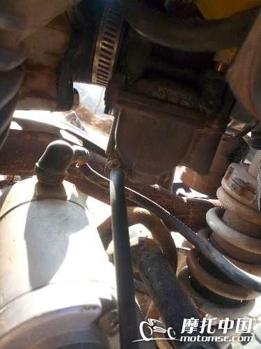

    我的车倒了,化油器底下流油,是不是就是这样,还是不对?求大神!

    正常情况

    都流吗
    发表于 2017-12-11 15:33:40 | 显示全部楼层
    化油器的车子倾斜到一定角度的时候都会流的
    发表于 2017-12-11 15:44:58 | 显示全部楼层
    车倒了溢流管流油正常,只要扶正不流就行。

    车子倒了,溢流管、大气平衡孔、空滤都有可能漏油的。还有化油器的油也可能进入发动机的进气管(你看不见)。
