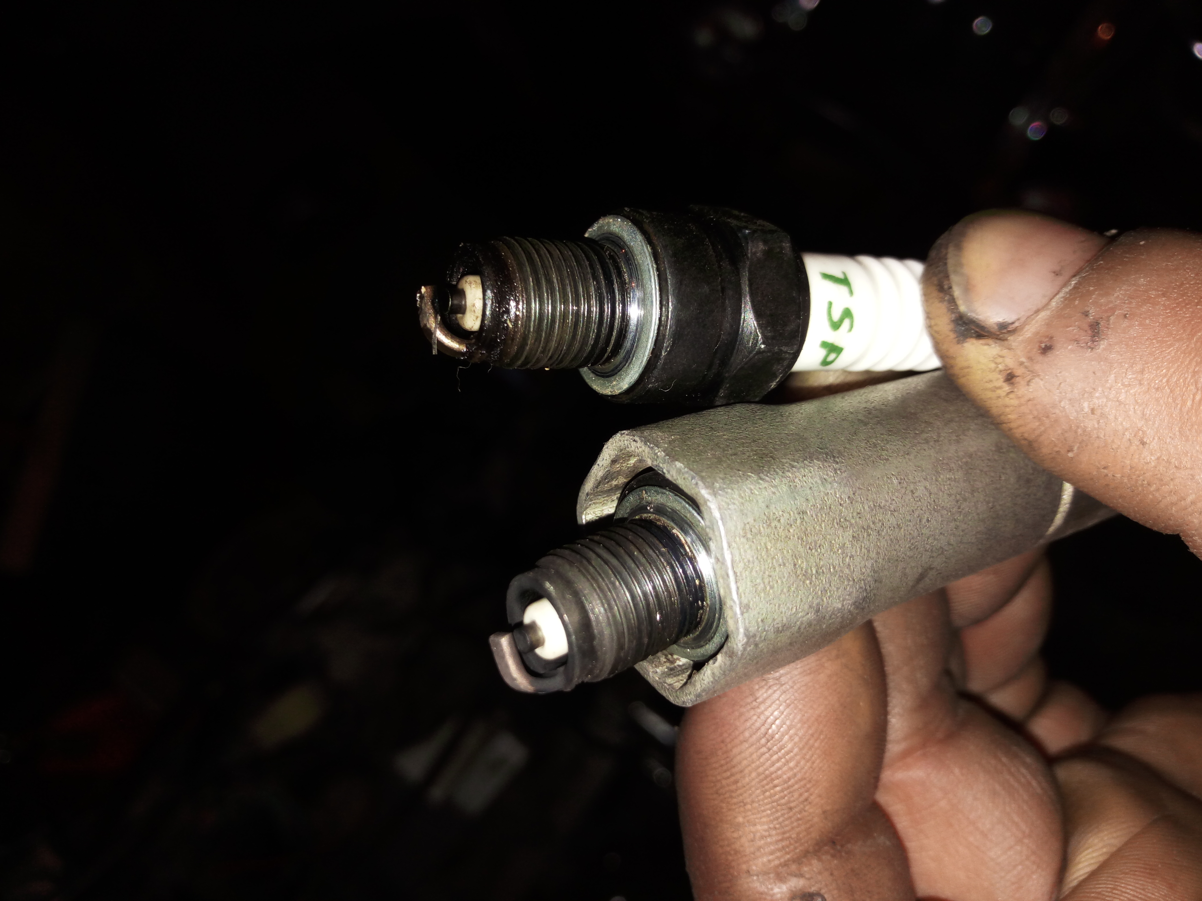

    因为客户他来找你维修的时候这些故障就不会发生,就好比病人怕医生到医院以后病就好啦!维修电喷车可以按照化油器的一些思路来检查, 二话没说直接用火花塞套筒把两个火花塞拆了,
    登录/注册后可看大图

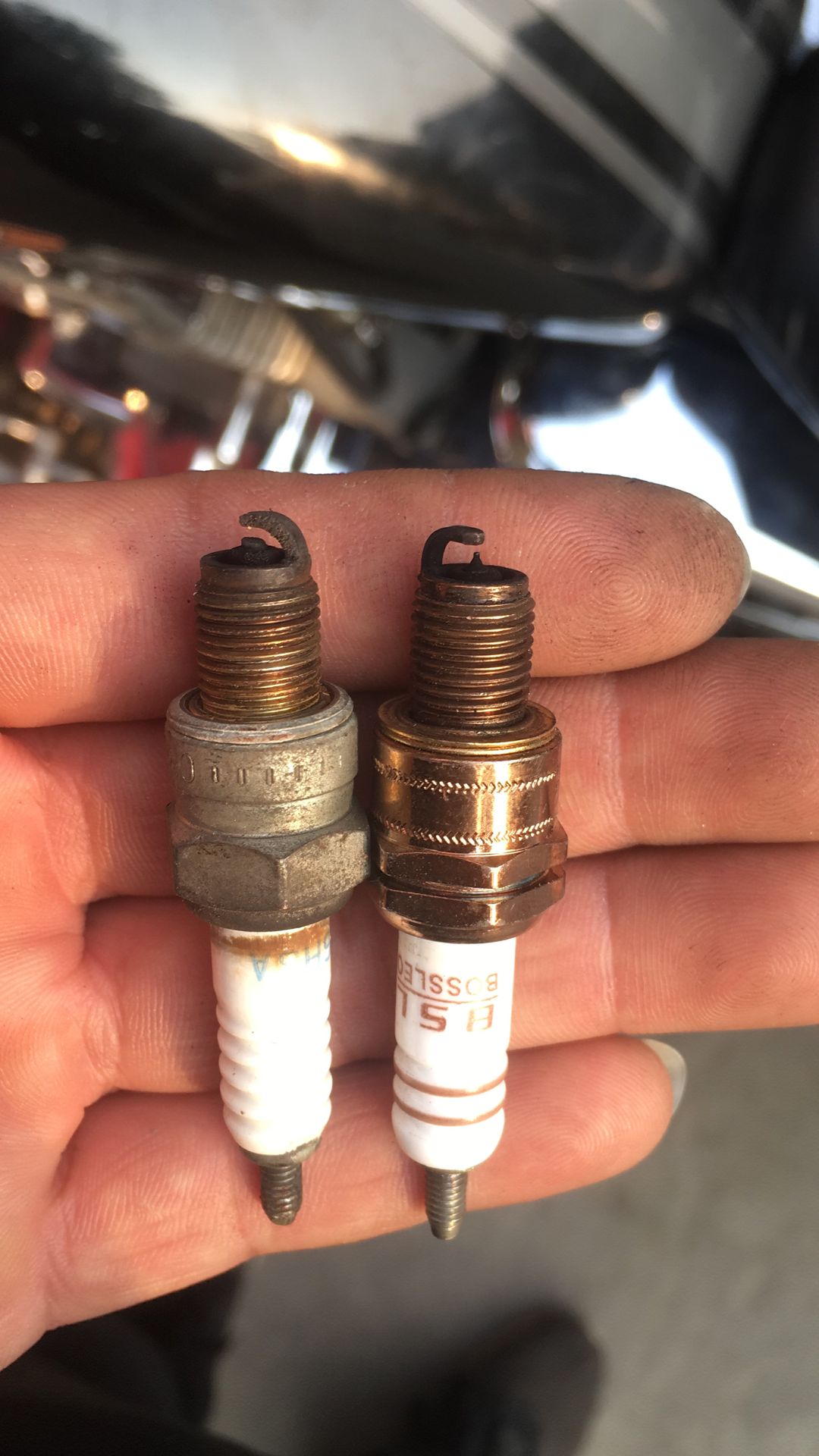

    他原来也是两个不同型号的火花塞,而且燃烧性能也非常的差,我分别换上两个新的火花塞再试,骑行了一段路加速性能提升了,但是总体性能还是没有达到。再拆卸火花塞观察2缸的火花塞有一点潮湿的现象,
    登录/注册后可看大图

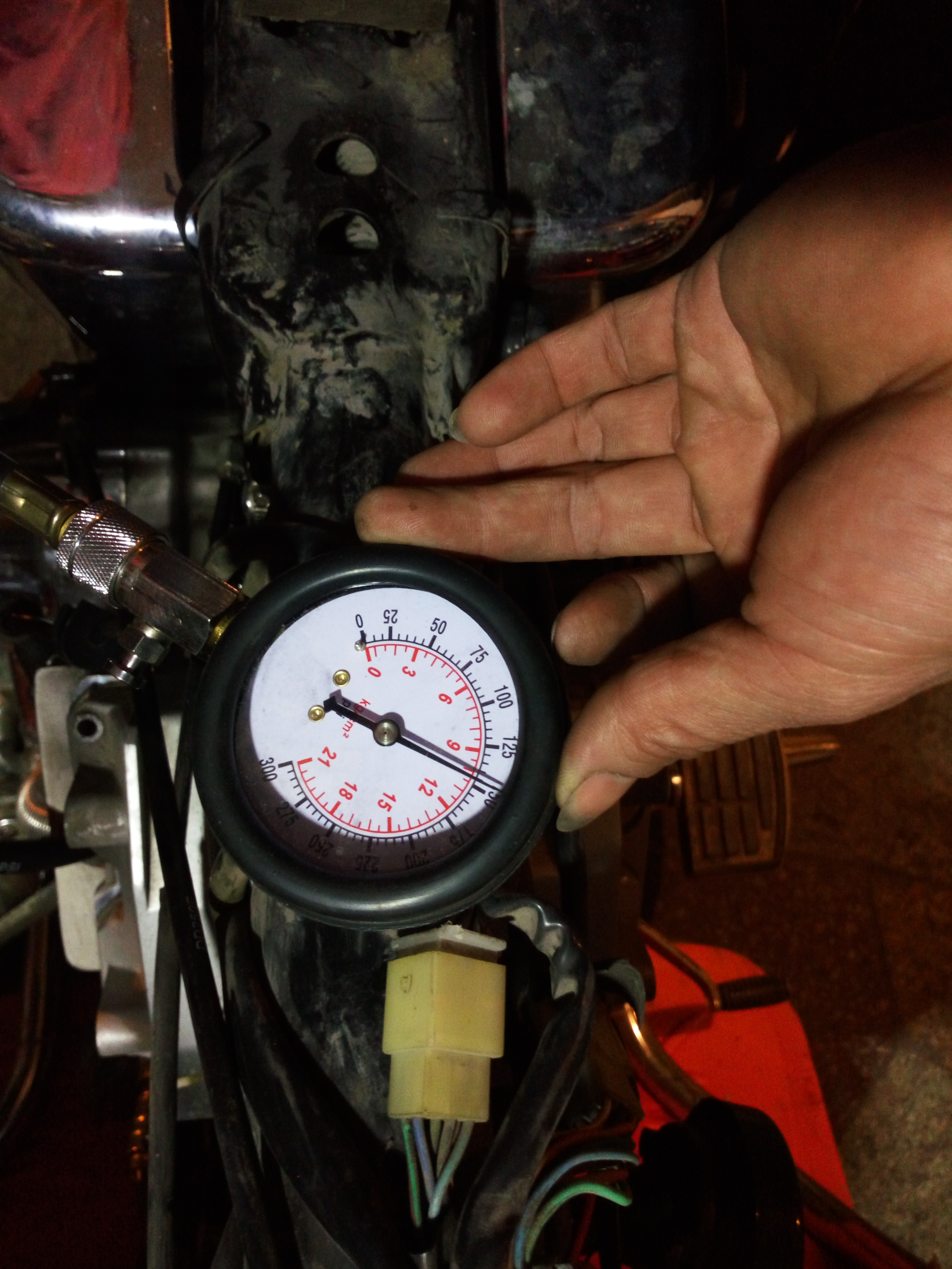

    互换两个火花塞的安装位置还是同样,那影响燃烧性能的有两种可能性,要不就是高压点火强度性能差,要不就是气缸压力不足,拔掉2缸的火花帽1缸能正常启动,拔掉1缸的火花帽2缸能启动,但是运转很快就熄火了,难道真是气缸压力有问题,我用气缸压力表检查符合正常缸压标准145kp/cm,
    登录/注册后可看大图

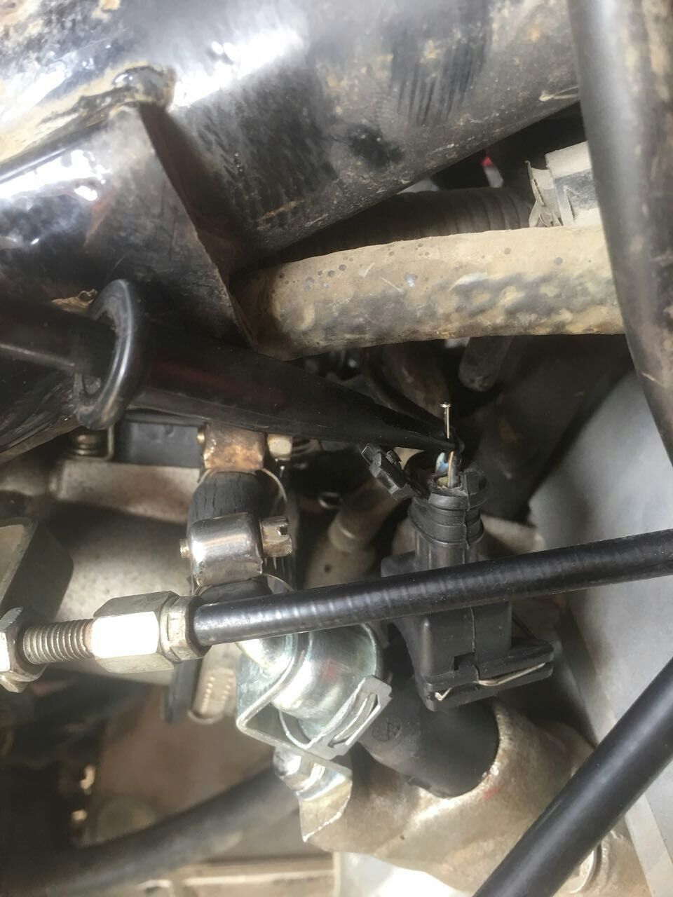

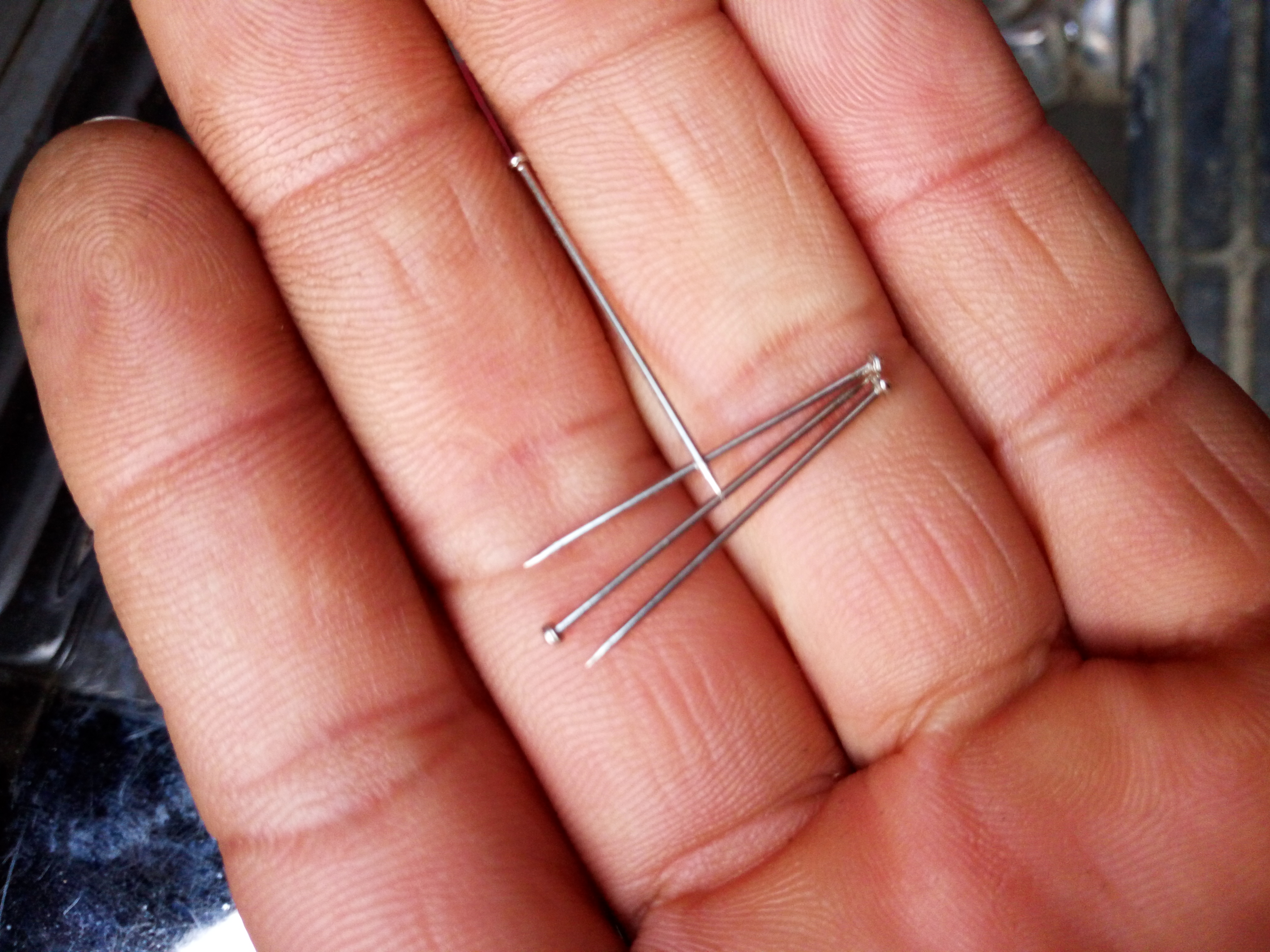

    用火花塞做跳火试验高压强度符合标准。气缸压力正常,高压电火也正常,是什么引起他不能正常运转。难道是因为ECU给的喷油信号不正确,为了确定故障的原因我利用波形判断e c u是否给了喷油器的喷油信号。因为空间的原因,我找来大头针。
    登录/注册后可看大图
    分别插在两个喷油器的插座里面,用示波器探头钩挂上,
    登录/注册后可看大图
    这样就可以利用设备来进行诊断,喜欢的和我一起折腾的朋友请继续关注电喷车实际故障现象分析---3

    发表于 2018-1-5 09:08:17 | 显示全部楼层
    那个比较白是火花塞是那个缸的?
