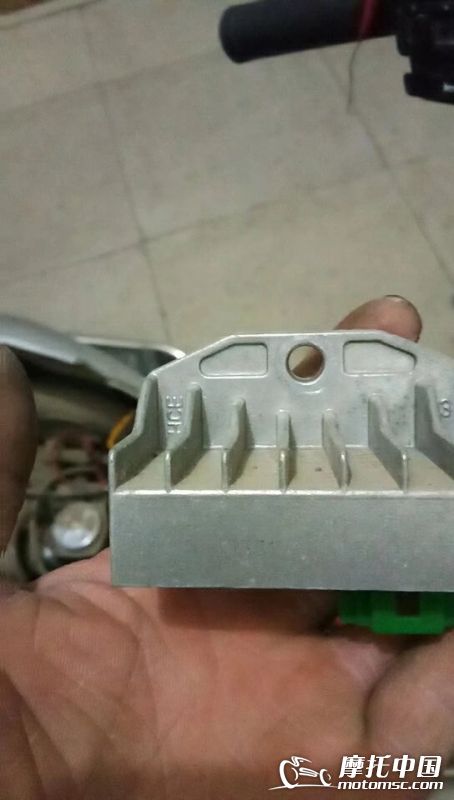

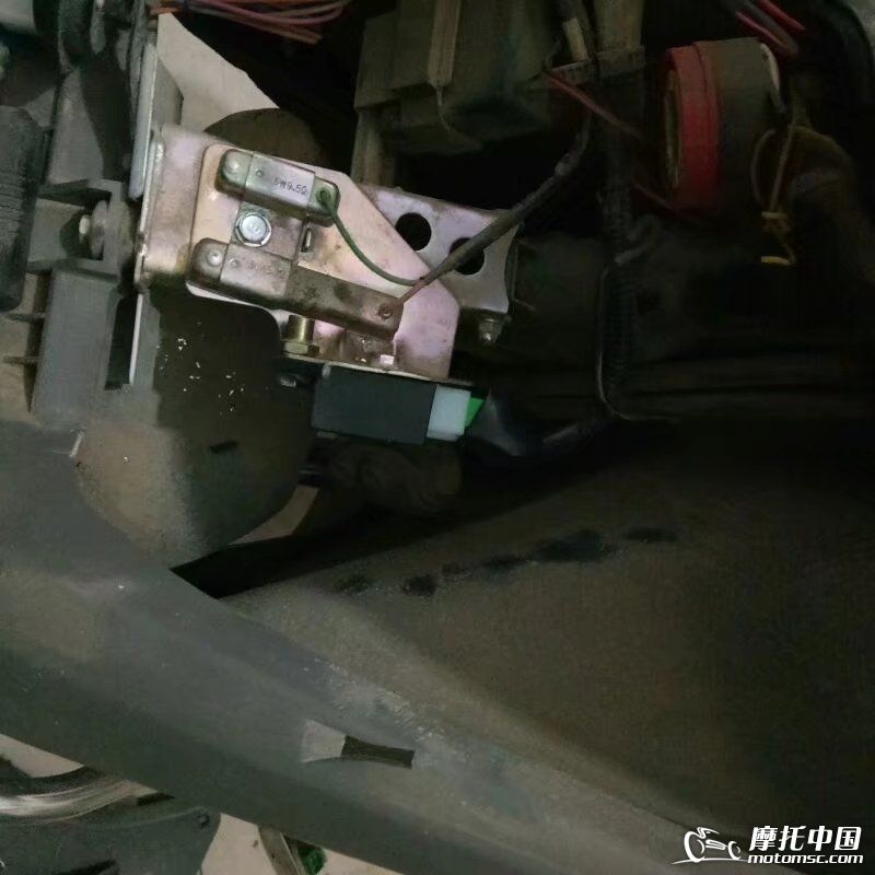

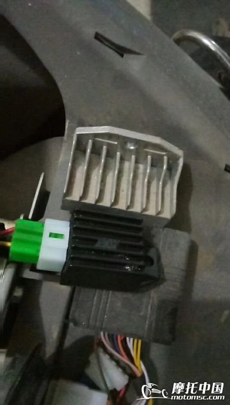

    换个整流器后,能达到它的标准了,可是这个整流器个头有点小
    76d879d3fc70eded9f2a1eb2eab87669_dPcAAAAAAAAA&bo=IALAAwAAAAARF8E!&rf=viewer_4.jpg 9b560a762816bfdcdd2975fc3ba7bcc1_dBkBAAAAAAAA&bo=IALAAwAAAAARF8E!&rf=viewer_4.jpg e76f7d3d253b23d63908e3bd70835808_dAABAAAAAAAA&bo=IAMgAwAAAAARFyA!&rf=viewer_4.jpg
    功率会不会太小害怕用不了多长时间,大家讨论一下怎么办,想改全波的,原来改了一台,电子加浓阀接在发电机充电线上,电压有点大,还有别的接发吗?还有这款车子好像都是开不了多长时间充电量都达不到原厂的标准了,有谁注意过吗?

    一般我用wh100替换

    整流器内部用料不一样不能光看外形,还要检查防盗器的用电和刹车开关,

    改全波,电子加浓阀线不用动

    稳压器是绿色的插头,你就找绿色的插头。它是半波线圈的,充电的电压大概思13点几伏的,充电的电流也在2A左右。
