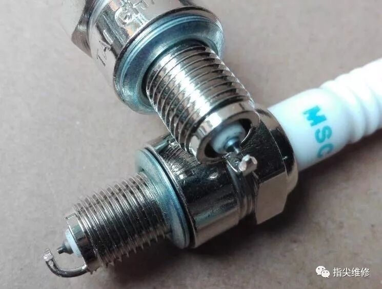

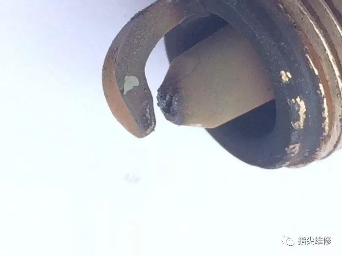

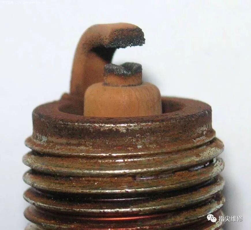

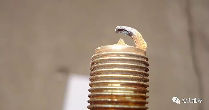

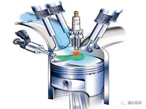

火花塞又叫火嘴,是点火系统的最终执行器,是把高压包传输过来的高压电转变为电火花的关键部件,其最终引燃混合气,爆发做功,让汽油变成机械动力。 火花塞工作过程 火花塞工作在高温高压强烧蚀的环境,一旦质量不过关,极易引发各类故障。前段时间就处理过一个类似故障,摩托车工作不正常,接车后首先检查的就是火花塞,拆下一看,中心电极都快烧没了,更换一个品牌火花塞后,故障排除。 烧蚀的火花塞 在与车友交流过程中,了解到他是从网上买的,一个不到两块钱,我就问车友了,这东西生产出来,厂家要赚钱,卖家要赚钱,那你算算这个火花塞的成本能有多少,能会用什么材料呢?这种贪小便宜害人伤车的事,不能干!车友顺势问我,那怎么鉴别火花塞的真假呢? 烧蚀的火花塞 借着这个案例,顺便讲一下火花塞这个东西。 火花塞属于易损件,如果安装使用不恰当或者使用了劣质火花塞,轻则火花塞的寿命缩短,重则可能损伤发动机。据统计,摩托车发动机如果火花塞工作不正常或发生断火现象,不仅使发动机功率降低,会使油耗增加10%,排气污染量也会比正常工作状况增加4倍。这是因为,如果断火,这个周期的汽油就不会被引燃而直接排出,不仅浪费了汽油,在排气管内的汽油还有可能会放炮炸伤排气管。 烧蚀的火花塞 同时,有些劣质火花塞的做工不标准,若丝距不标准,有可能伤安装镙孔,如果长短不标准,比如过长,有可能顶到活塞,甚至戳破活塞,如果过短,会缩在火花塞孔里面,影响点火效果。 同时,火花塞的工作环境急冷急热,交替频率高,压力及电压变化幅度大,对产品的材料和工艺技术要求相当高。生产一只火花塞需要经过多道技术要求极高的工序。一般来说,普通火花塞的使用寿命为1.5万公里左右,高品质火花塞的使用寿命可以达到3万公里,而劣质火花塞由于生产工艺和所有材质无法达到要求,不仅会引发各种故障,还有可能被烧蚀报废。 品牌火花塞 以上说的是劣质火花塞的危害,那么,如何分辨手中的火花塞是不是劣质火花塞呢? 首先,价格明显过低的火花塞不可靠,从成本考虑就很容易明白这一点。其次,外观看着粗糙的火花塞不可靠,这是因为,粗糙的外观表明低下的生产工艺,连生产工艺都不高的火花塞,怎么可能使用好材质呢?那么,什么是粗糙外观呢,比如外表有毛刺,比如镙纹看着不均匀,比如喷涂型号数字易剥落,比如尾端螺丝帽很奉劝旷,比如焊点不工整,比如包装盒印刷粗糙,纸质较软。总之,一款看着或者摸着不舒服的火花塞,肯定不会是好火花塞。所以,选择一款品牌火花塞很重要,它可不是可有可无的东西!
