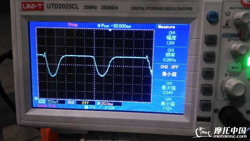

    豪爵一8,人为风门关死,车冒黑烟,请问大师们,图形与数据可以当以后修车参考图,混合气浓。②在化油器中,传感器是检测混合气空气分子,还是混合气

    个人认为.这张图不可以做为混合气过浓的数据.传感器检测是喉管处的真空度.

    应该是反映空气压力的变化,你关掉风门,阻碍了空气的进入,改变了应该的气压变化,使喉管处的负气压更大了。我也是刚来,理解的不知对错。

    楼柱谢谢你,这两天明白你的话
