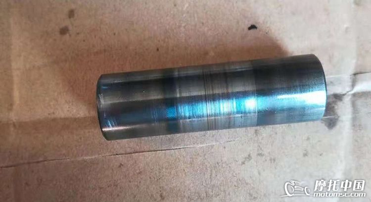

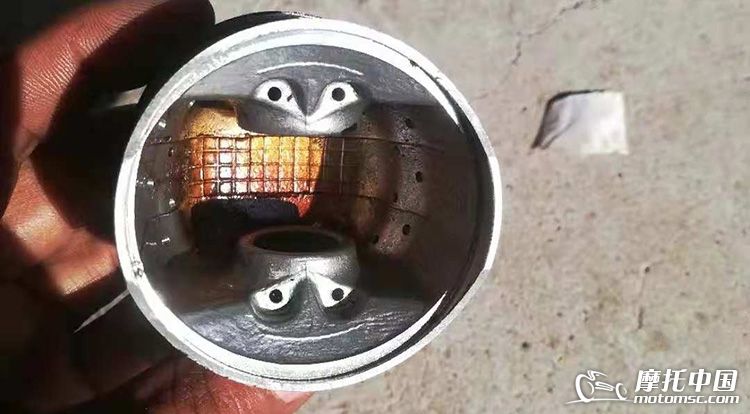

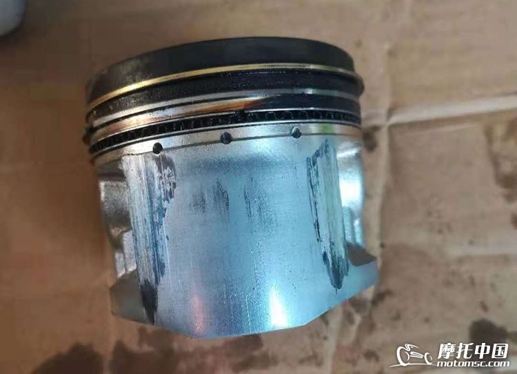

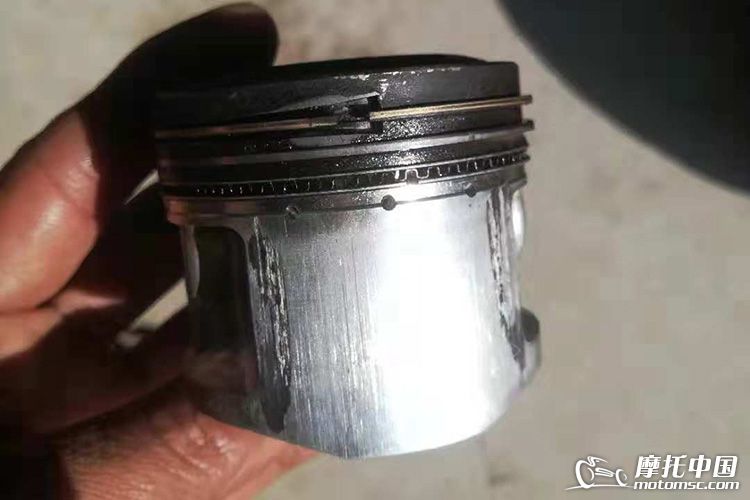

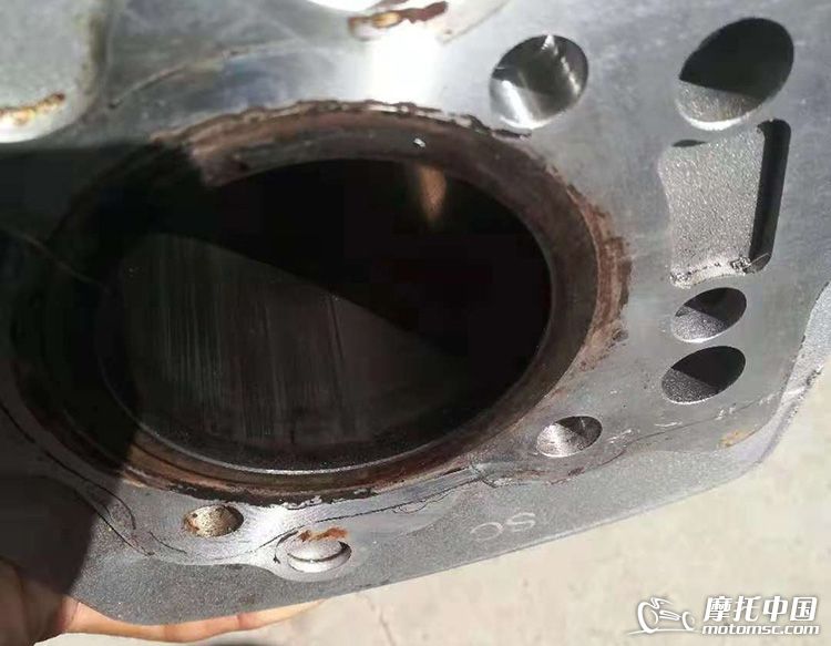

    有位维修师傅给我退回的套缸,是使用在三轮车上的,如上图,从套缸磨损情况可以看出,这明显是缺失了机油润滑之后造成的过热涨缸引起的损伤,看,这活塞销都已经烧蚀变色了,活塞表面过热膨胀后与缸体内壁粘灼的几处痕迹也非常明显!
    师傅反馈说安装套缸后加注的是雅马哈机油,本地机油市场非常混乱,假冒伪劣机油特别多,一瓶机油才几元到十几元钱,能有什么质量?能起到多少润滑作用?能用几天?就是因为这车使用了假冒伪劣机油,才导致摩托车运行中失去了润滑性,机械件之间产生了硬摩擦,才导致拉缸损伤,这跟质量问题简直一点关系都没有,就是金刚石材质的东西硬摩擦也受不了!

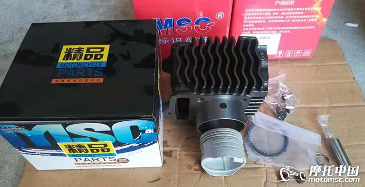

    我代理经营的“MSC标识部件”,从我2003年做修理工的时候就开始使用这个品牌,那时这个品牌才刚刚起步,就是因为我的成长伴随着这个产品品牌的成长,我对他质量的信任,才逐渐发展成了这个品牌的代理商,专营这个品牌的摩托车配件。因为我用过,我知道他的质量,所以我才有信心去把它推广介绍给修理工朋友。
    MSC标识部件套缸经济实惠、质量可靠,全部都是由宁波斯贝等一线大厂代工。做了这么多年以来,得到市场广泛认可。由于创建品牌的一班人都是来自“全国摩托车维修技术俱乐部”,是以技术起家的,所以对产品的技术处理也很到位。比如缸体采用大波浪形散热片,不但产品识别度高,而且散热、防震效果好!内活塞采用背附油槽设计,可以强化润滑性能,大大延长寿命,还有其它的一些降低噪音、镀锡工艺等技术,其质量水准始终走在行业前列。
