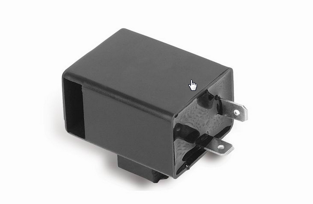

    五、闪光器(flasher):全称电子闪光器,主要作用是让转向灯有节奏的闪动。现在大多数闪光器都自带蜂鸣器。
